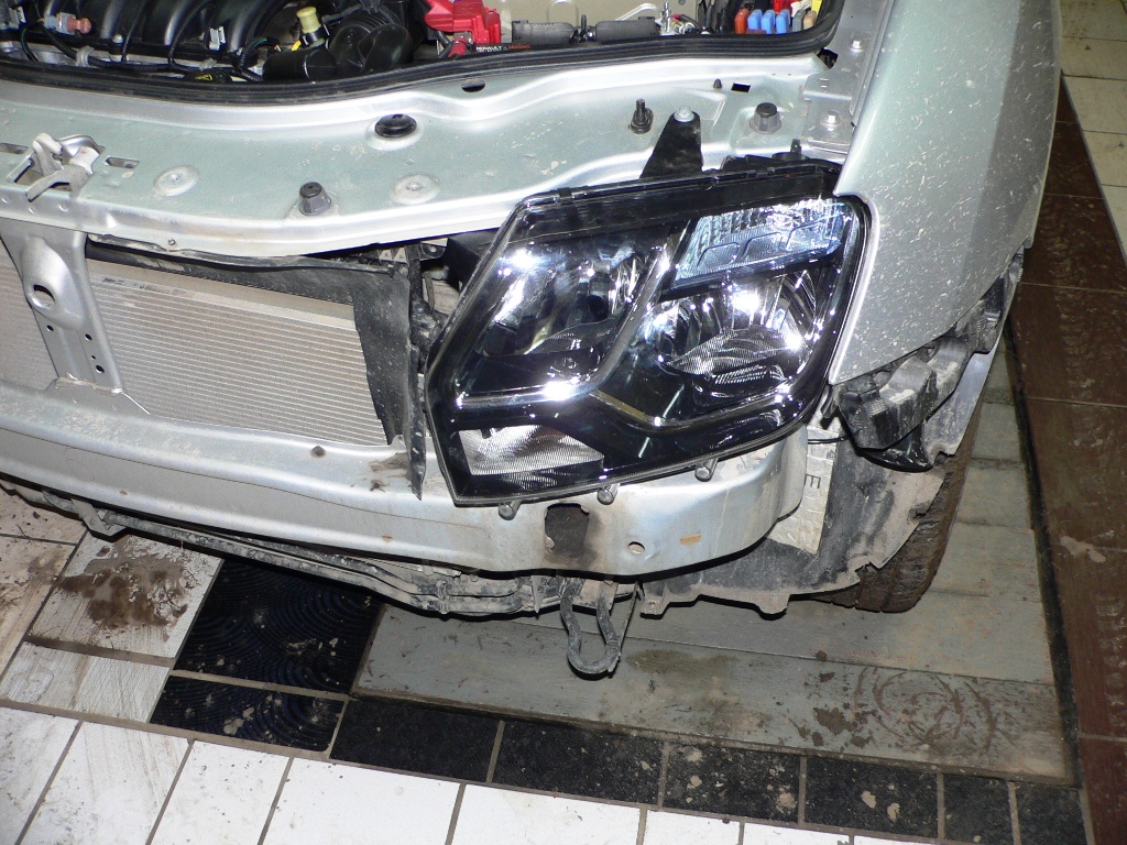

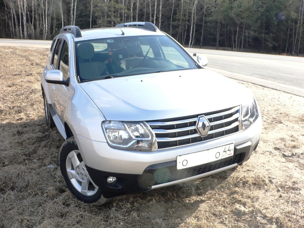

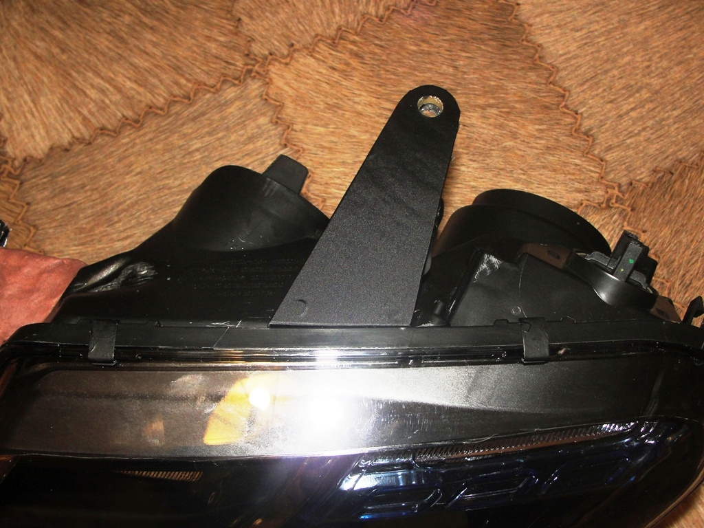

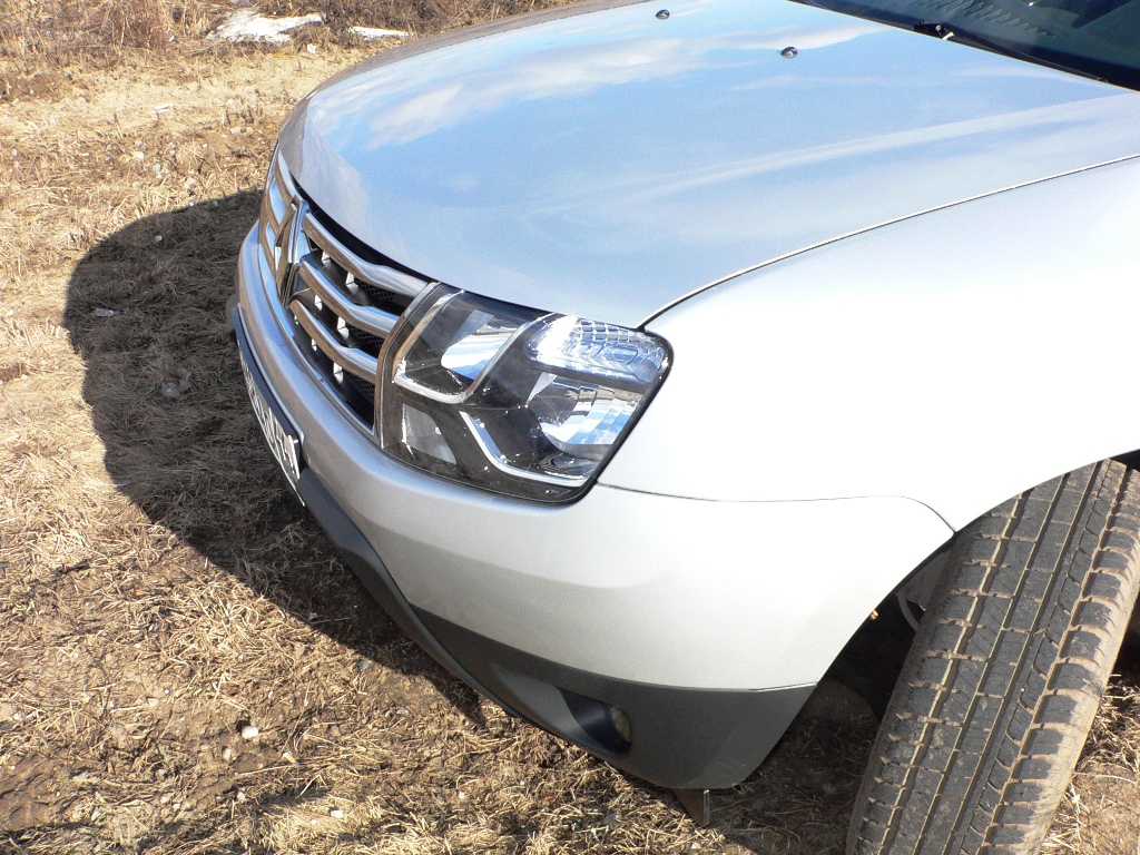

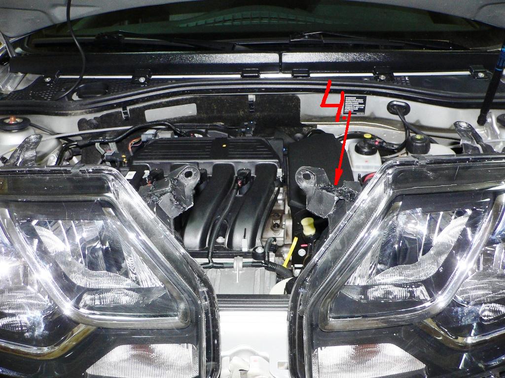

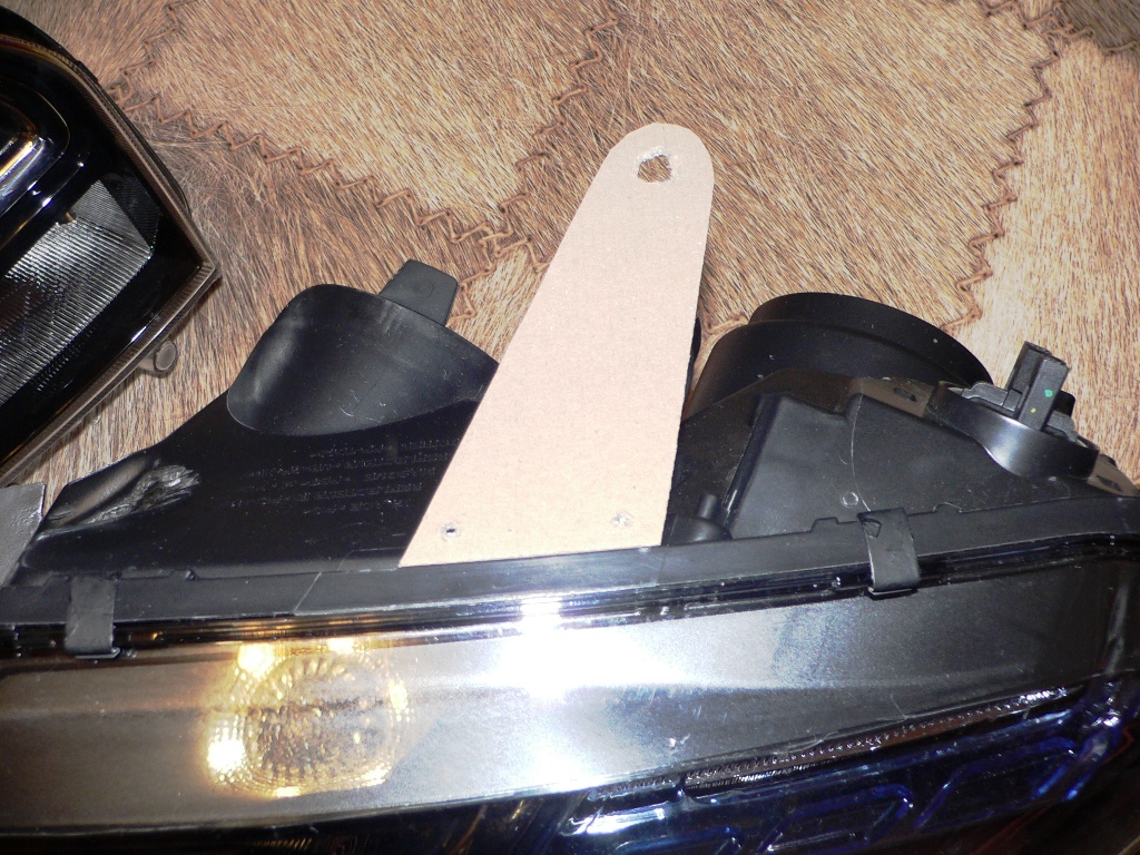

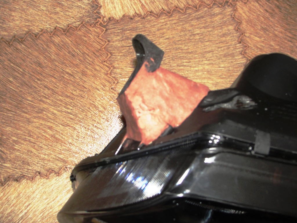

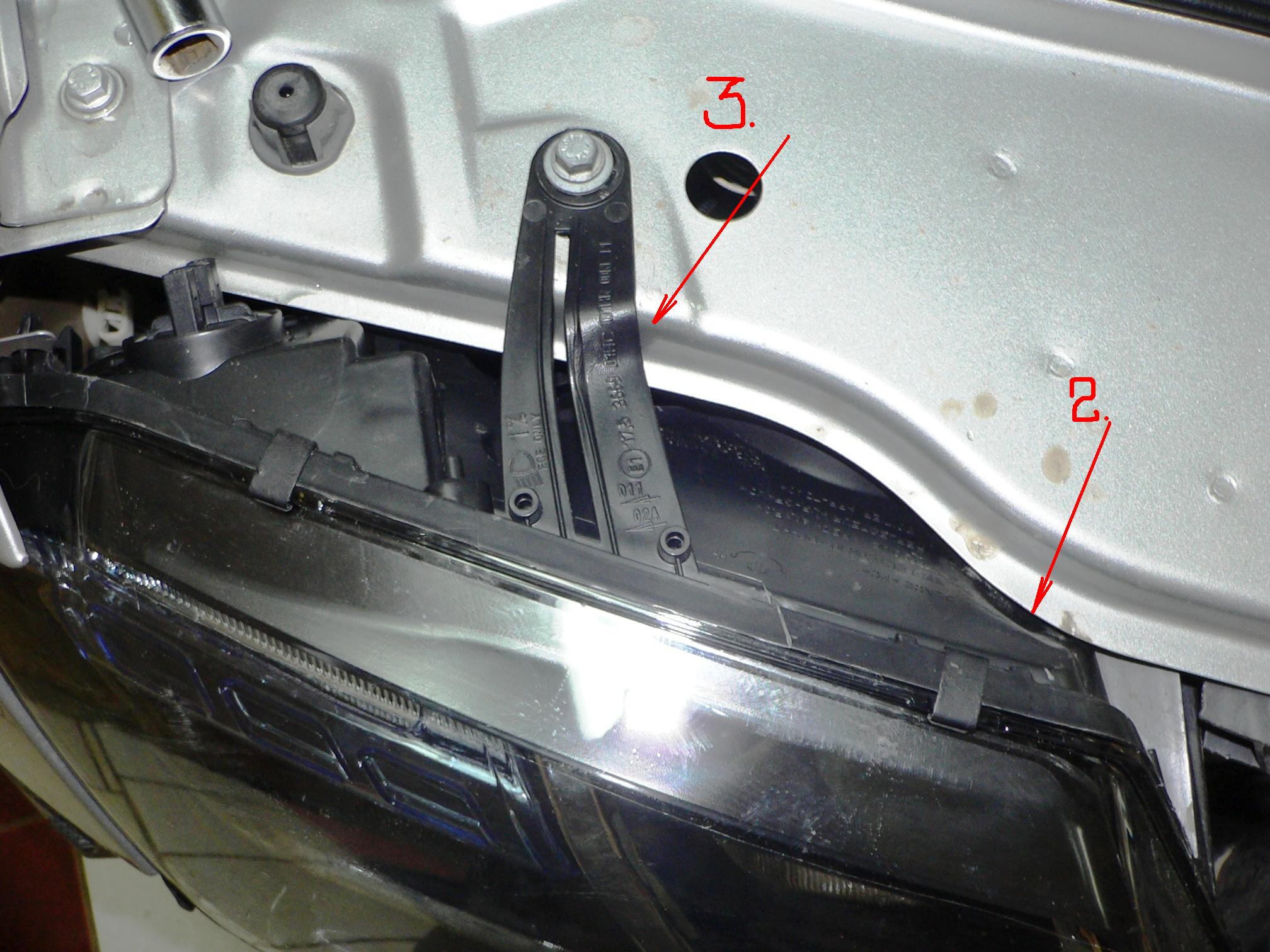

Приобретены фары от растайл. европейского дастера.
Начну потихоньку рассказывать про их установку, на примере левой фары.
Для начала заклеил антигравийной пленкой.
- Из трех креплений подходит только одно!
1. Правый кронштейн вообще не дает примерить посадочные места, поэтому его сразу отпилил и прикрутил отдельно от фары.
2. Верхний правый угол фары (на фото №2) тоже не дает фаре сесть на место, поэтому нагрел его феном и по месту немного продавил внутрь.
3. Верхний кронштейн также не подходит под имеющийся крепеж, его нужно слегка сместить в сторону, (но уже после того как фара примерена с одетым бампером) также при помощи фена.
4. После всего вышеописанного можно приступать к укреплению правого кронштейна. (использовал паяльник и пластик для фиксации, а далее термоклей и холодную сварку по пластику) Подробнее в следующих постах.

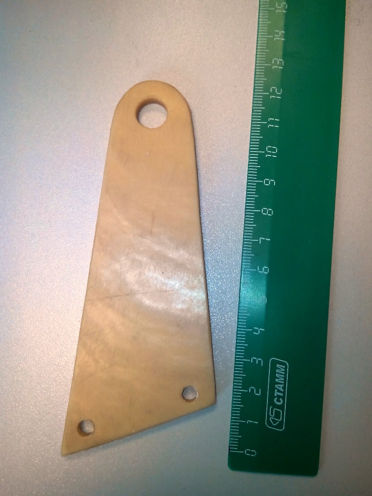

5. т.к. верхний кронштейн стал менее жестким, думаю нужно его усилить,
сделал шаблон, и вырезал из пластика усилитель.
Будет продолжение.

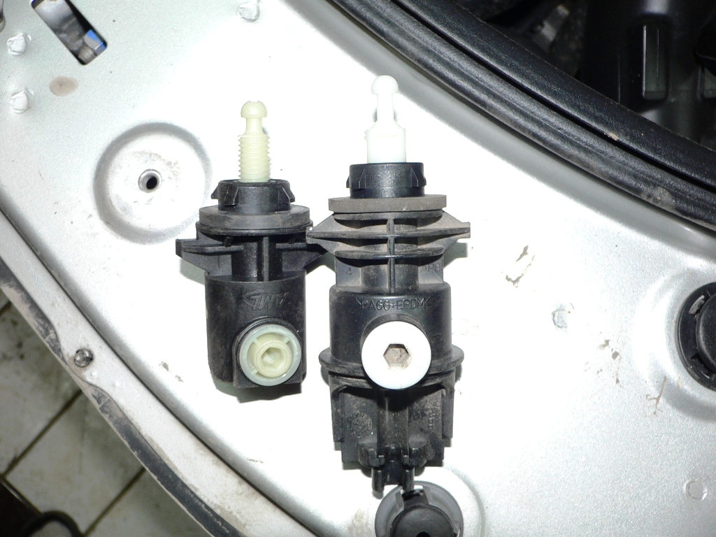

Alexei 44, два вопроса:
- как встал корректор регулировки света? подходит ли?
- свободный ли доступ ко всем лампам фары?

Сообщение от aca300 Посмотреть сообщение
Фары еще до конца не установлены, после полной установки будут ответы на все вопросы.

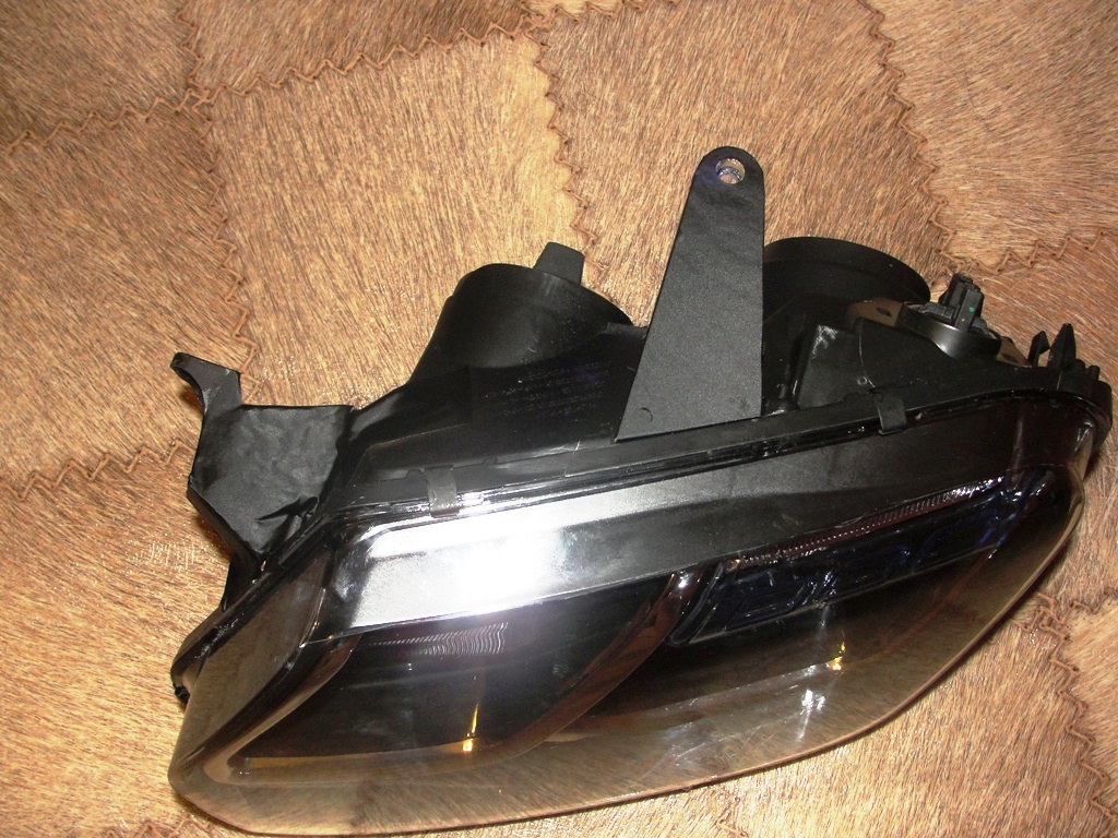

Продолжим.

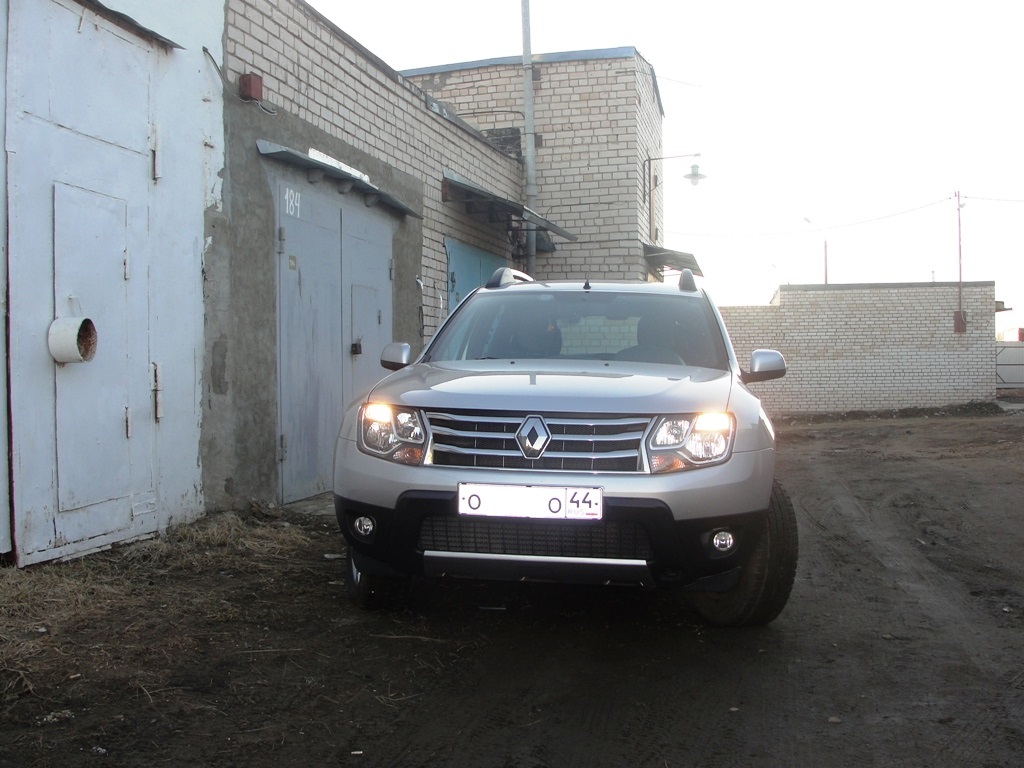

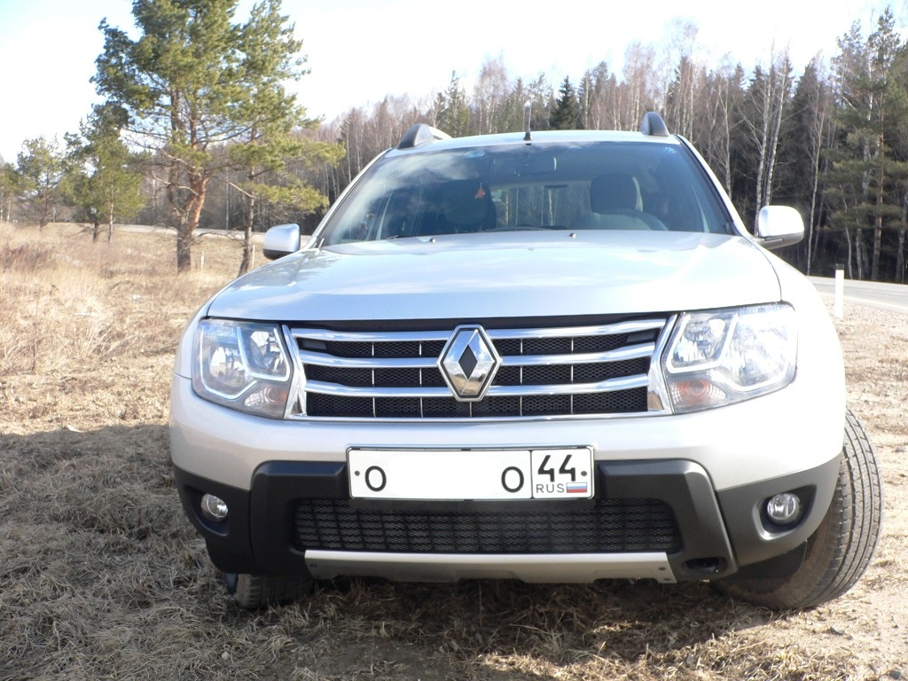

Доработка кронштейнов крепления на примере правой фары.
Подготовленную ранее усиливающую пластину верхнего кронштейна заклеил черной виниловой пленкой и приклеил поверх родного кронштейна.
Левый кронштейн при помощи холодной сварки стал одним целым с корпусом фары, слегка подточен напильником и также заклеен черной виниловой пленкой.
Ну вот фары переделаны под наши крепления.
Осталось выкроить еще немного времени и установить на машину.

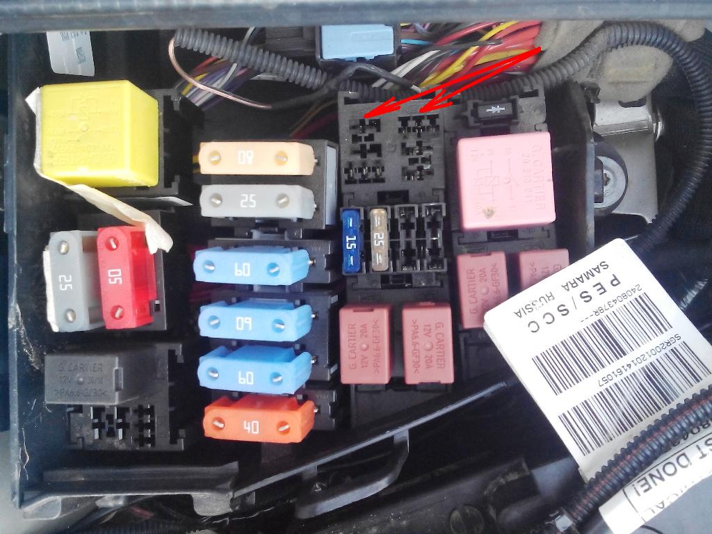

В еврорестайле вроде интегрированные ДХО, как их включать/выключать?
Старый 09.04.2015, 08:16   #49

Сообщение от JoraTmb Посмотреть сообщение
В российских с 13 года уже есть проводка под ДХО. Надо только реле вставить.
А есть где подробная информация где и что вставить ?

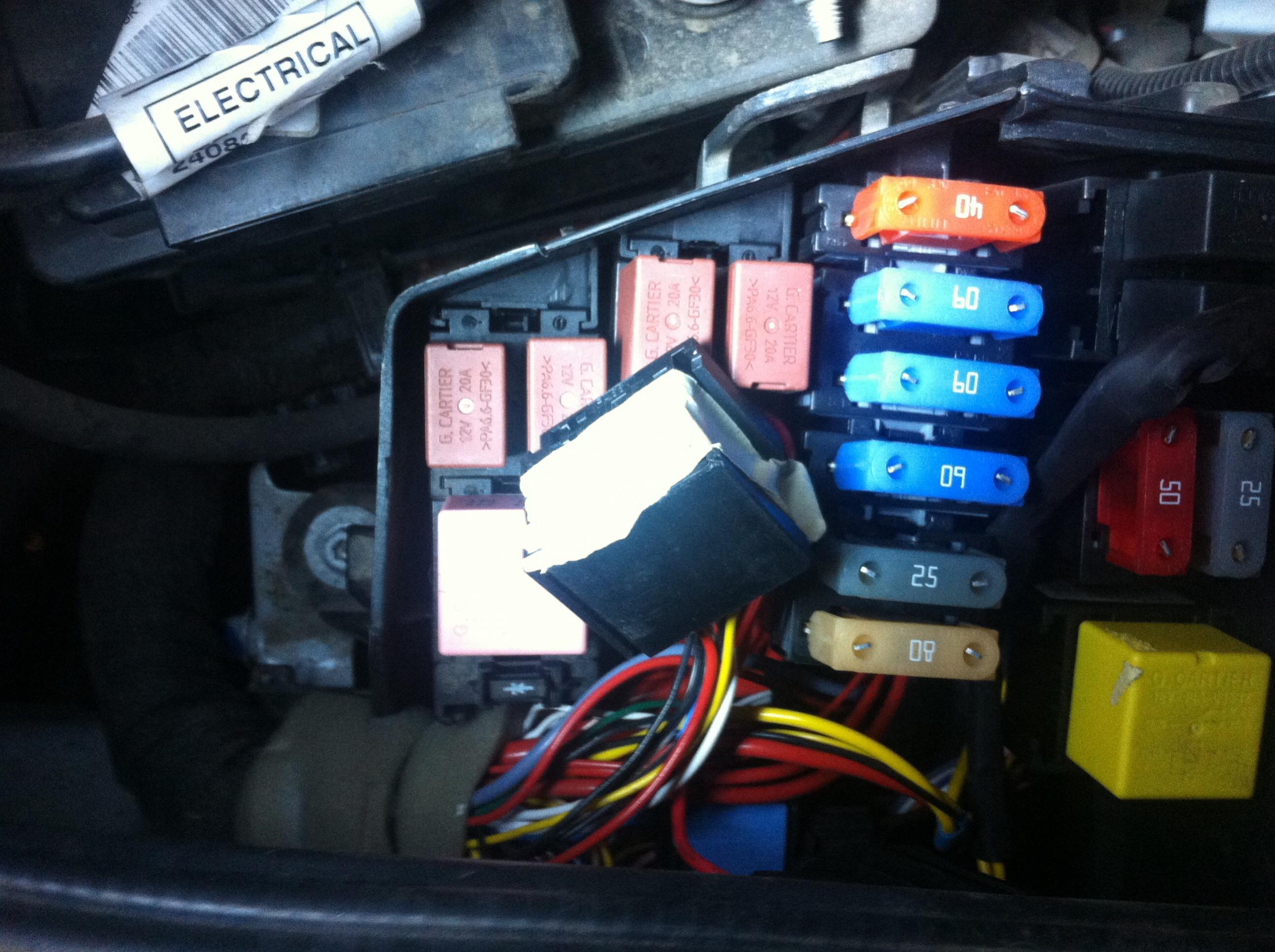

Старый 09.04.2015, 08:43   #51
Alexei 44
Модератор
Аватар для Alexei 44
Онлайн: Alexei 44 вне форума
Был(а): 14 Янв 2023 19:12
Адрес: г. Кострома
Автомобиль: 1,5 Dci 109 л.с.
По умолчанию Re: Фары рестайлинг 2014 Европа. Установка на нашу версию Дастера.

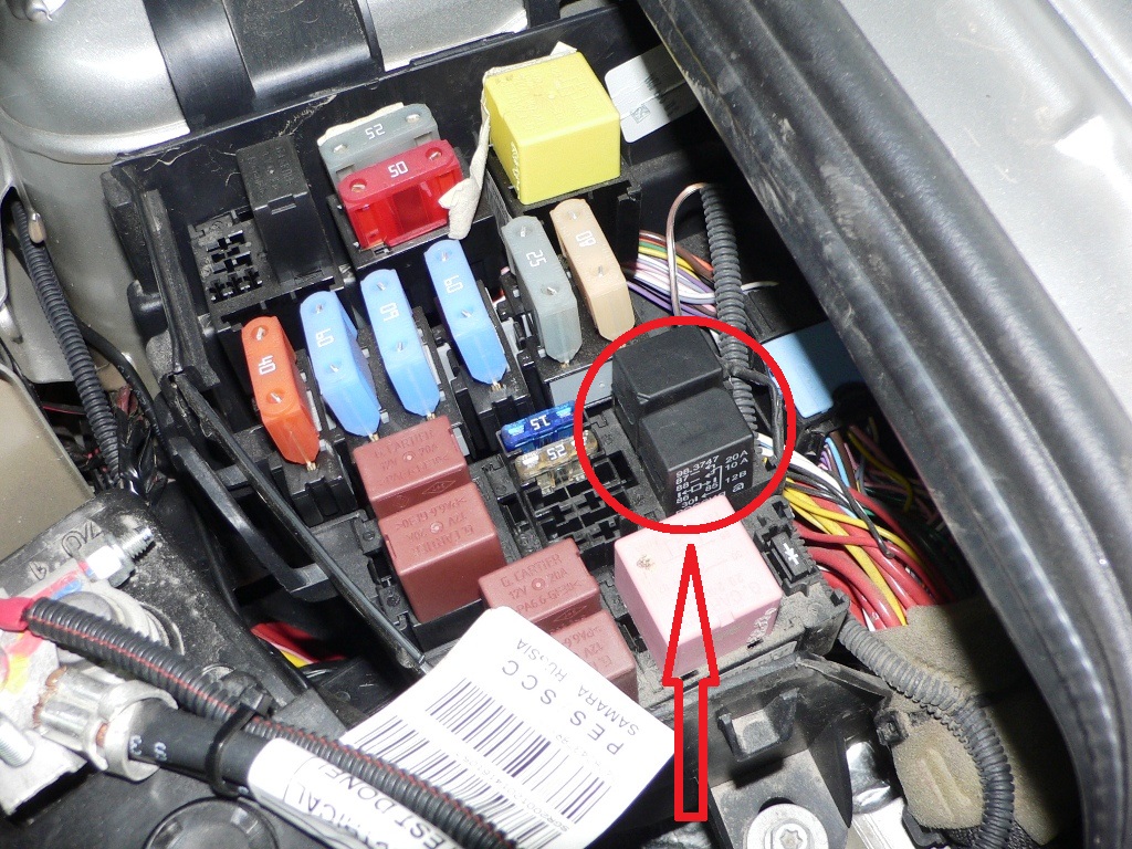

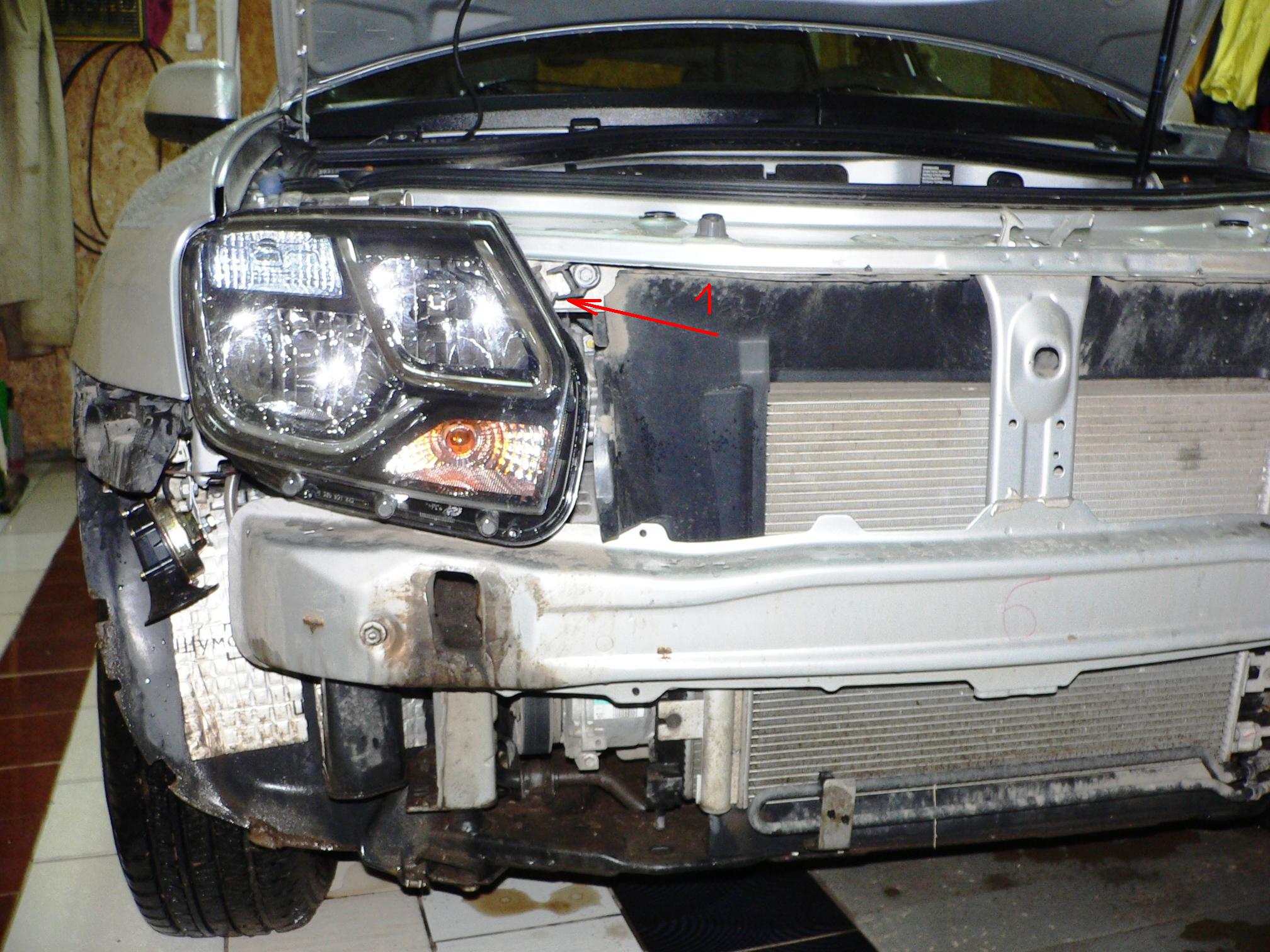

Сообщение от VAFER Посмотреть сообщение

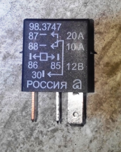

Место для реле указано стрелками
реле
Поищите в темах про ДХО.
А вообще в подкапотном блоке предохранителей надо найти свободную колодку и вставить в неё 2 реле от приоры 98.3747 и будет счастье. На тонком белом проводе на блок-фаре появится "+" при включёном зажигании.
Останется только фары доработать

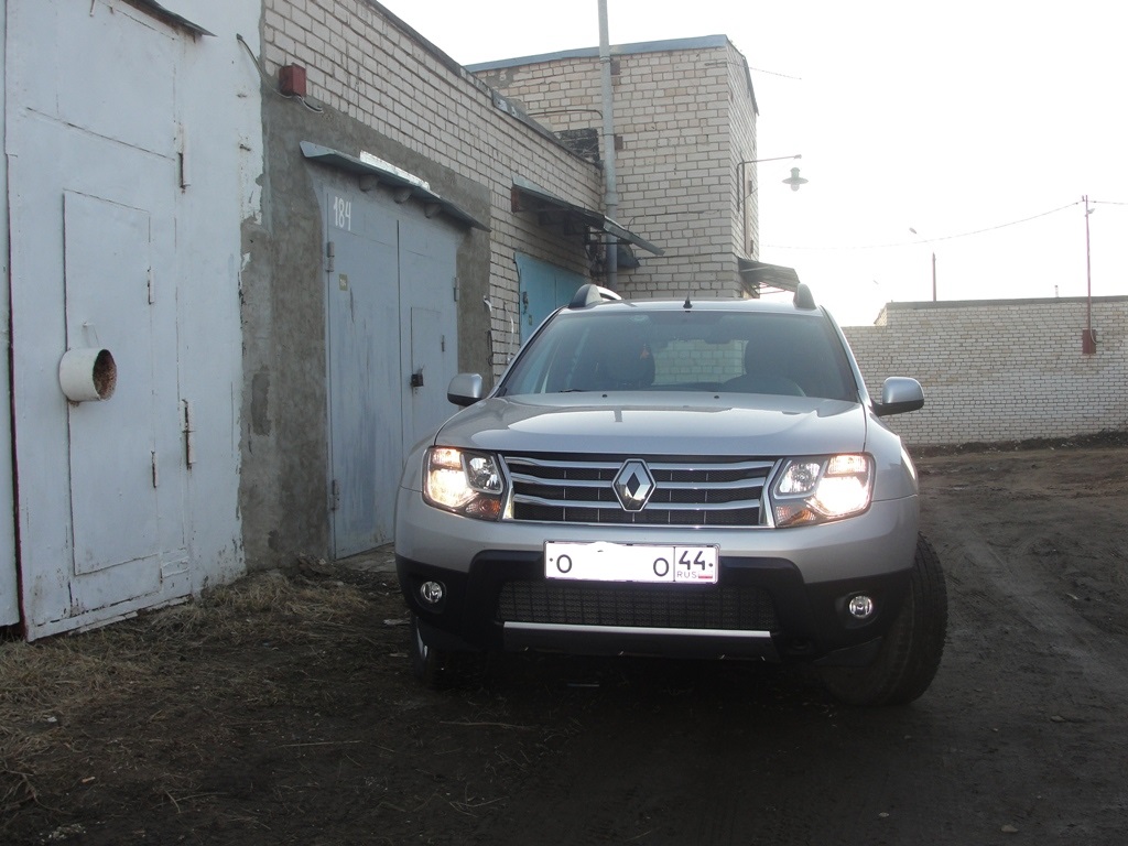

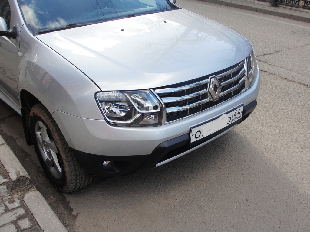

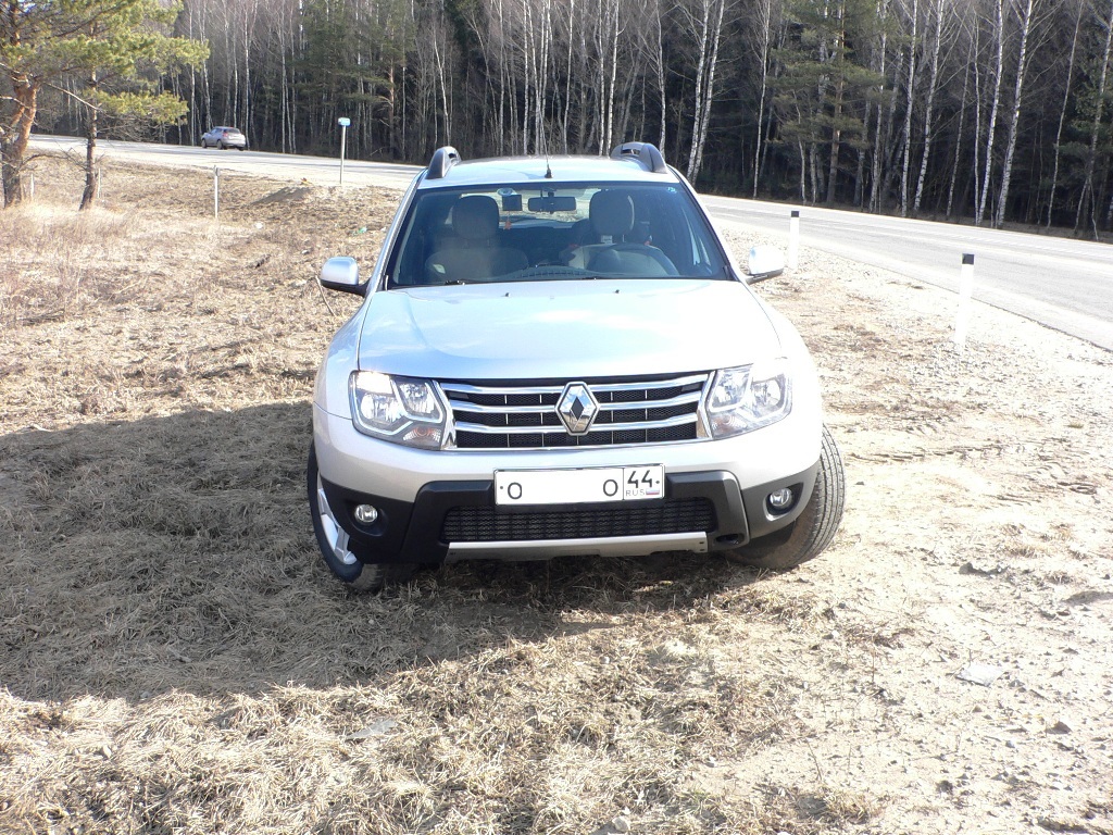

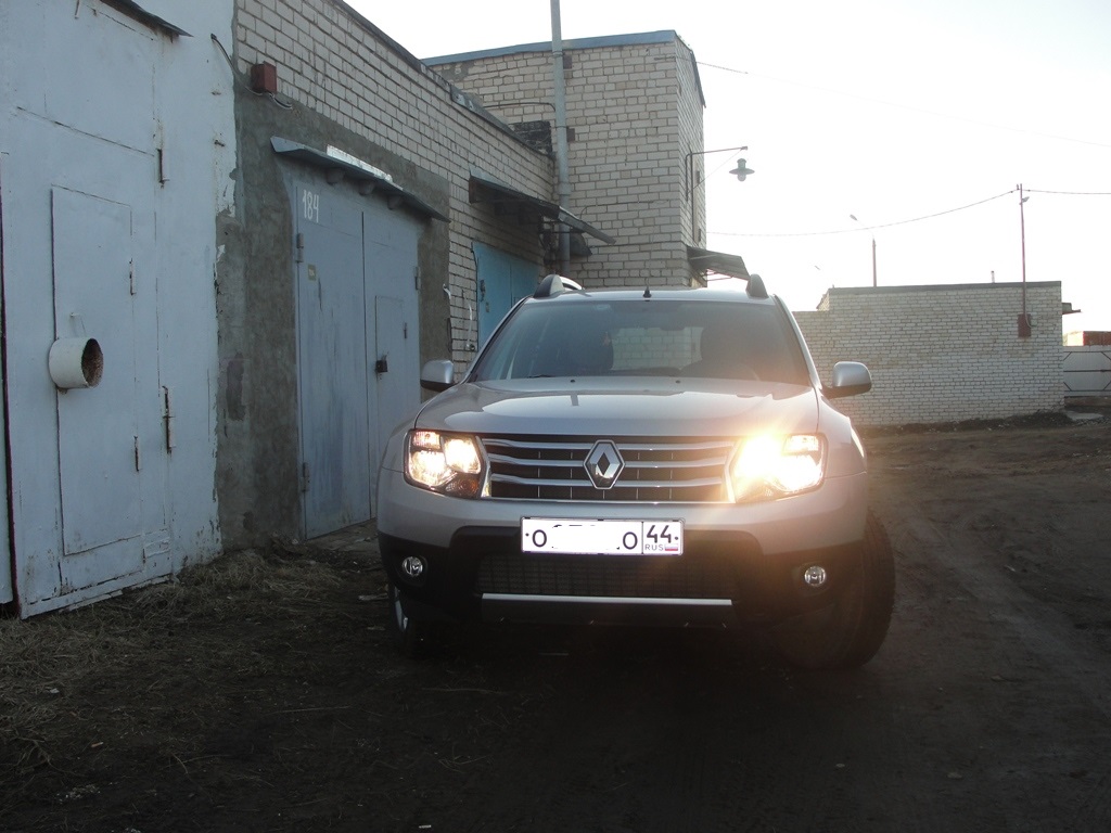

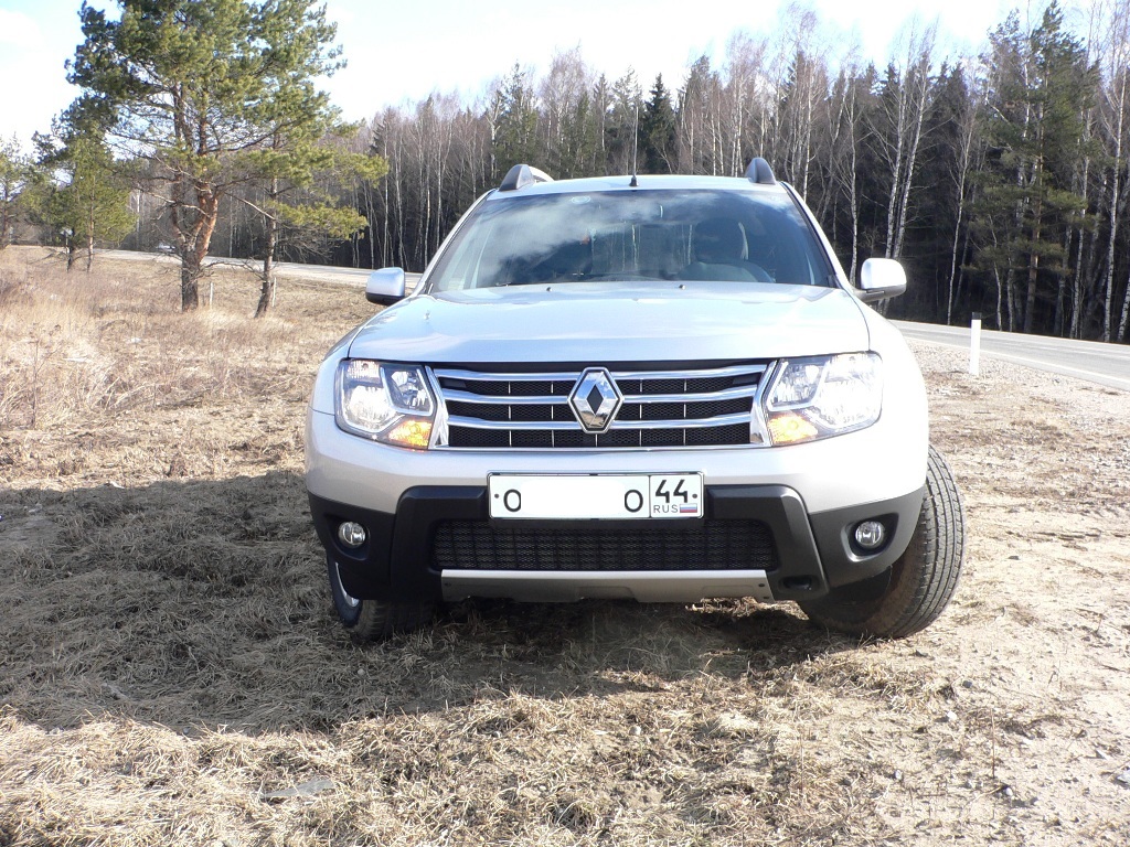

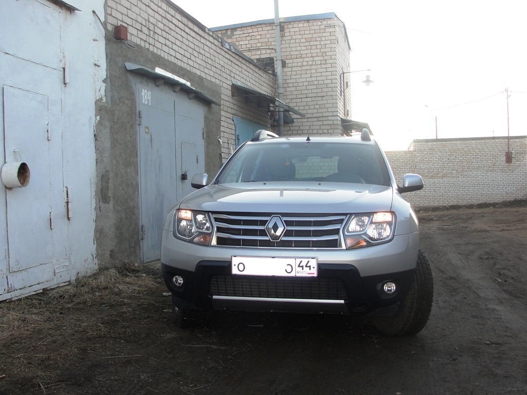

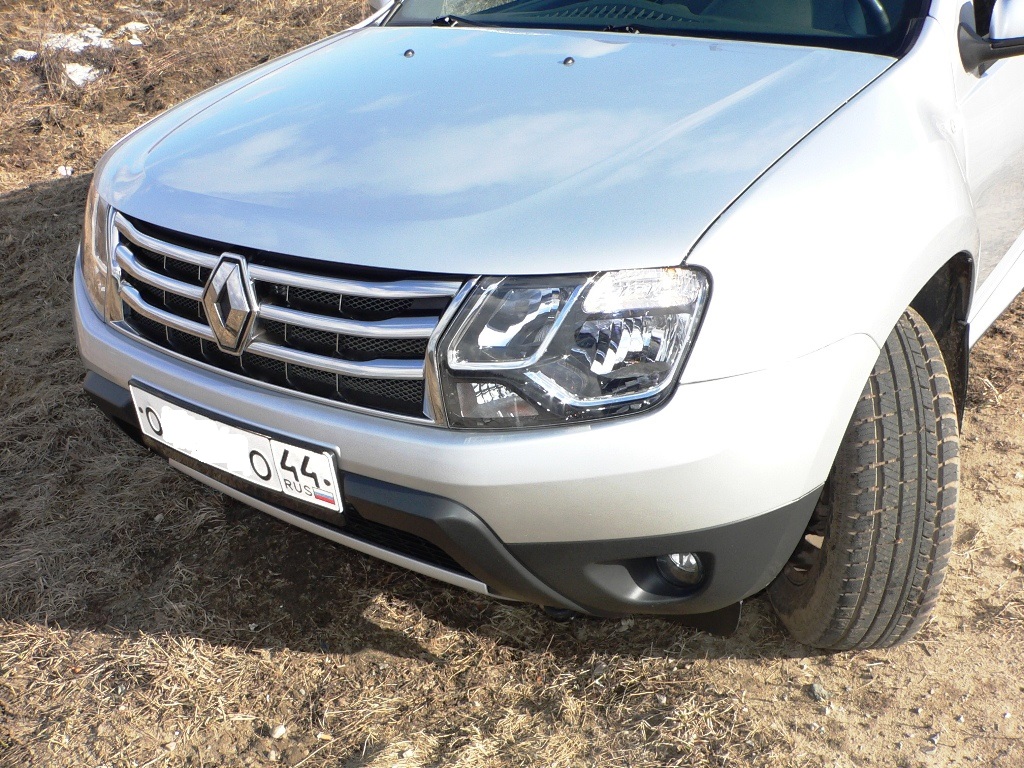

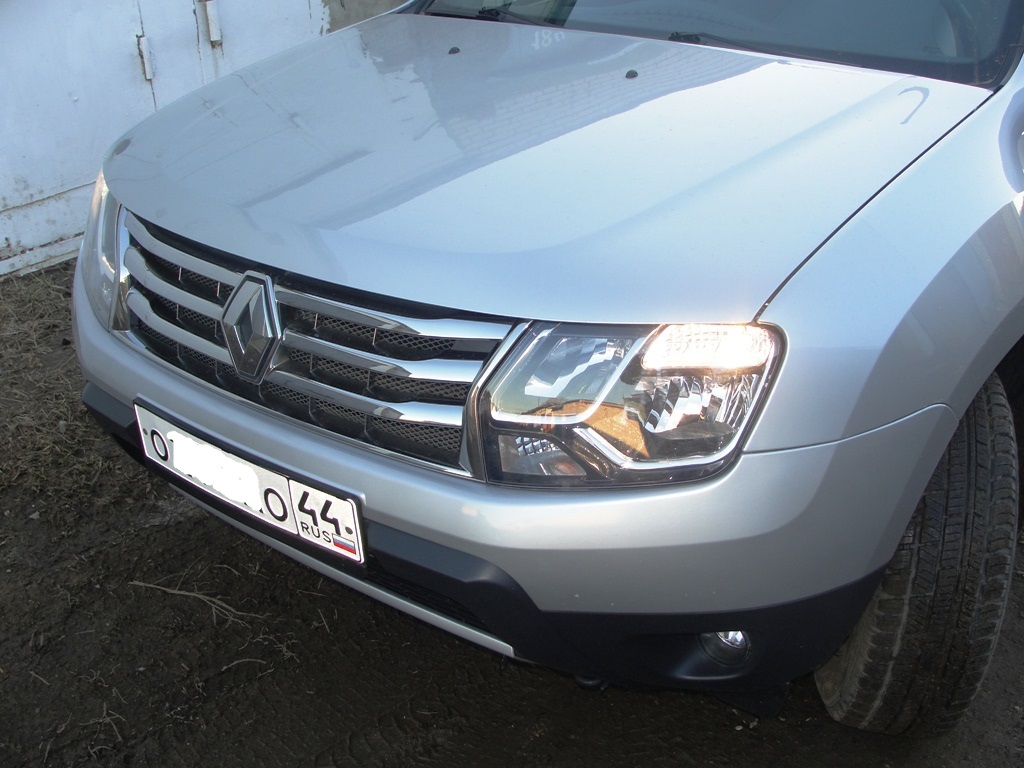

Установка закончена.
- Корректор фар встает штатный, с небольшой обрезкой снаружи.
- ДХО заработали после установки двух реле. (в одной лампочке совмещены габариты и ДХО 5/21Вт.) при включении габаритов ДХО гаснут. При задействии ручника не гаснут.
_ Доступ ко всем лампам остался.
- Сегодня солнечно поэтому фотки слишком светлые, в пасмурную погоду еще пофоткаю.

Добавлю еще фоток.
Тут общий вид получше получился:
ДХО:
Габариты:
Габариты + ближний:
Габариты + ближний + дальний:
ID:	74204   Нажмите на изображение для увеличения
ID:	74205   Нажмите на изображение для увеличения
ID:	74206   Нажмите на изображение для увеличения
ID:	74207   Нажмите на изображение для увеличения
ID:	74209   Нажмите на изображение для увеличения
Все вопросы:
Раздаю клубные наклейки!!!
Старый 22.04.2015, 21:38   #57
Alexei 44
Модератор
Адрес: г. Кострома
Сравнил свет фар, слева мои справа штатные (лампочки штатные)
при включении дальнего разницы практически нет.
