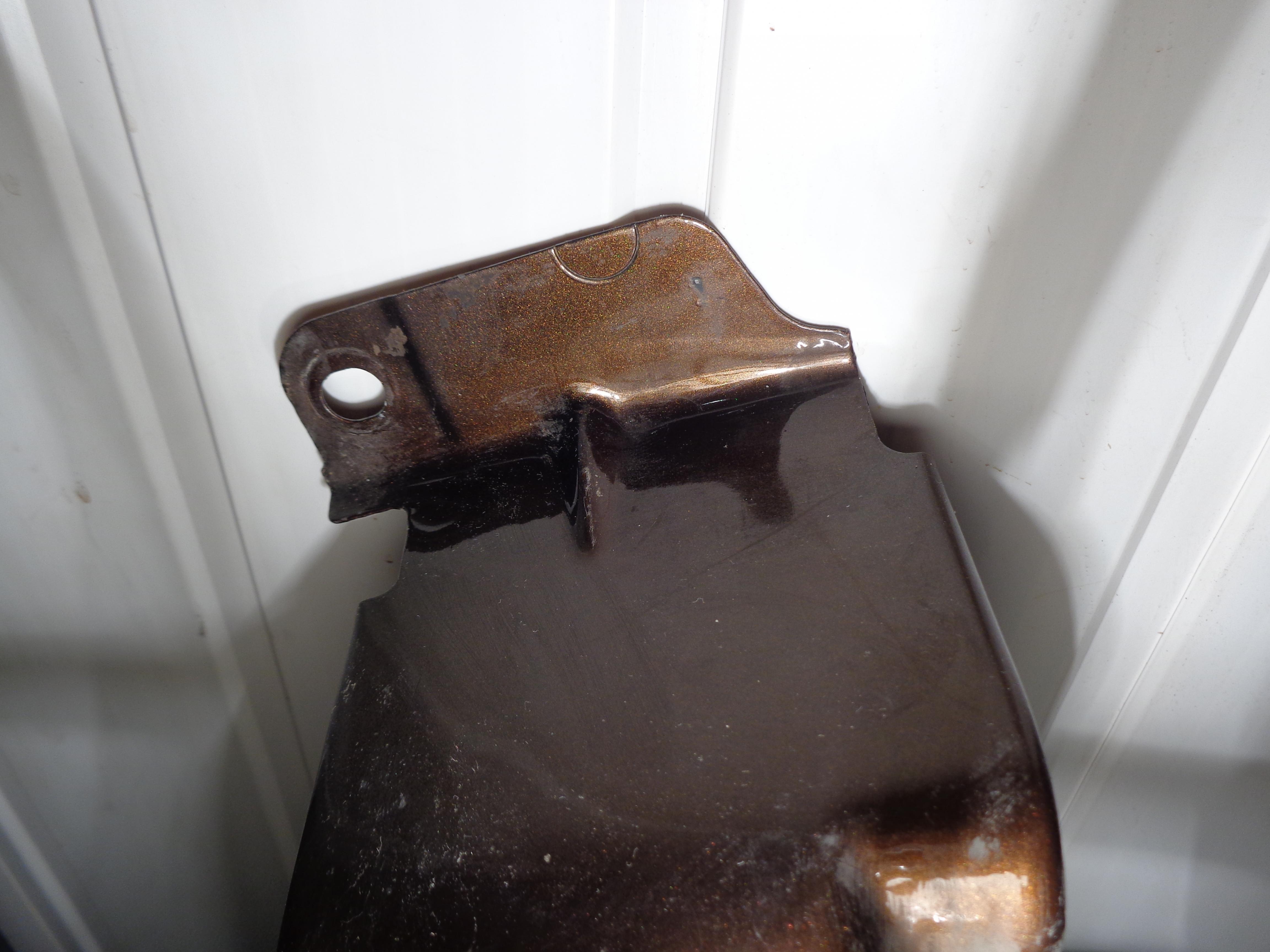

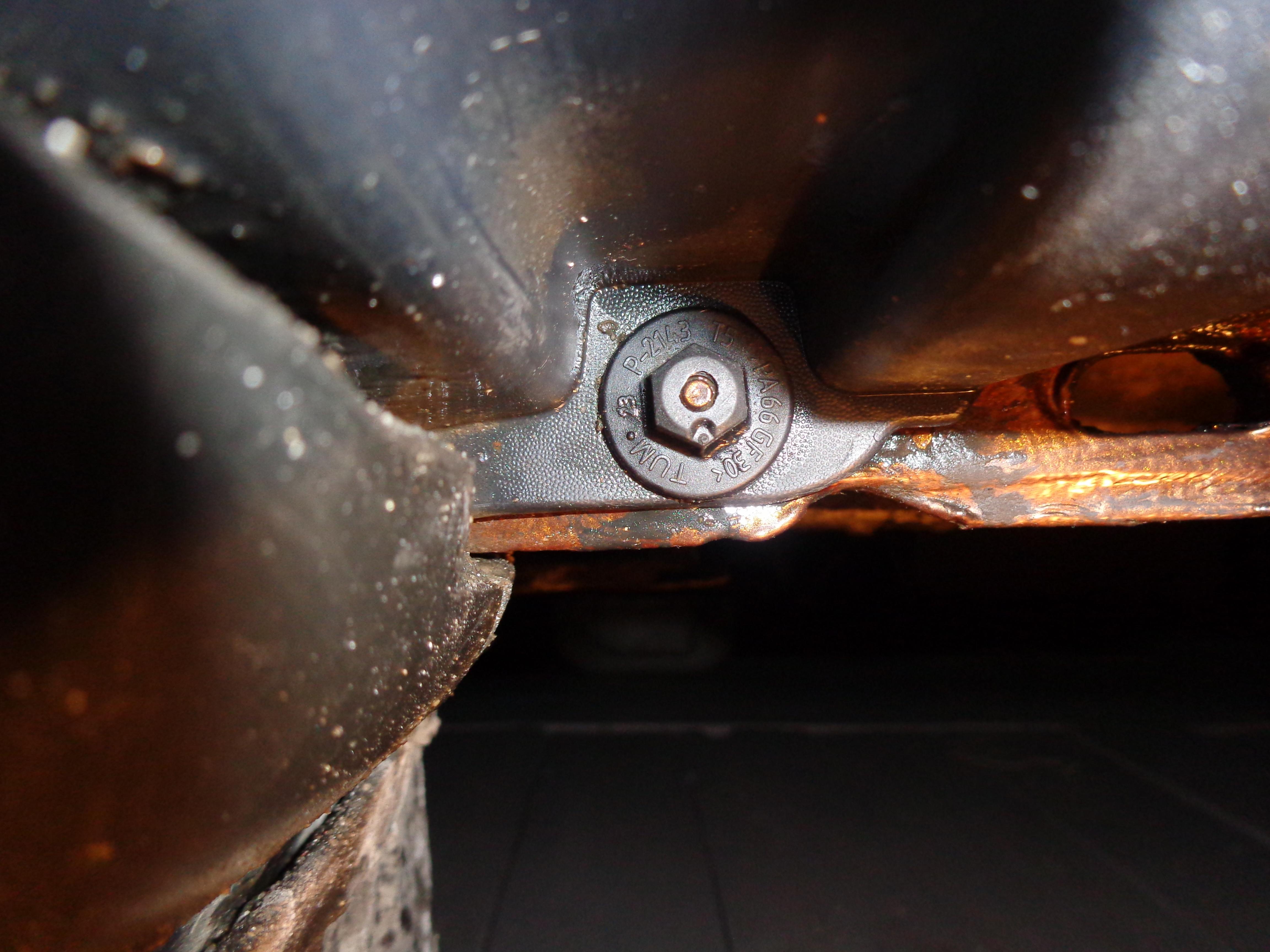

В ходе замены установленного официалами "оригинального крыла" выявил новые детали:
на нижней кромки крыла отсутствует винт крепления нижней пластиковой накладки на переднее крыло. Вместо него смещенный к нижней кромке отштампованный полукруг. Видимо это след штампа, который должен был сделать отверстие для крепления винта или его закрепить, но только по центру. На другом фото видно как пластиковой гайкой крепится накладка к заводскому крылу.
Это еще один признак того, что крылья, поставляемые в запчасти "немного отличаются от заводских". Нужно теперь проверять поставили ли сервисмены гайку и закрепили пластиковую накладку, как это делает завод. Таких различий быть не должно, но они есть!!! Еще раз даю совет, требовать крыло для осмотра перед его установкой на сервисе
