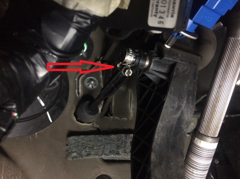

А эту детальку отдельно купить можно и какой каталожный номер?
Я так понимаю она пластиковая, кулибины в интернетах ее хомутом стягивают, интересно, помогает?

Сообщение от Дастик
вроде отдельно нет ёё, мне официалы предлагали полностью менять главный цилиндр сцепления.
На фотографии вашей точь в точь как у меня получилось, тоже хомутиком стянул. 3,5 месяца так езжу, пока вроде нормально всё.

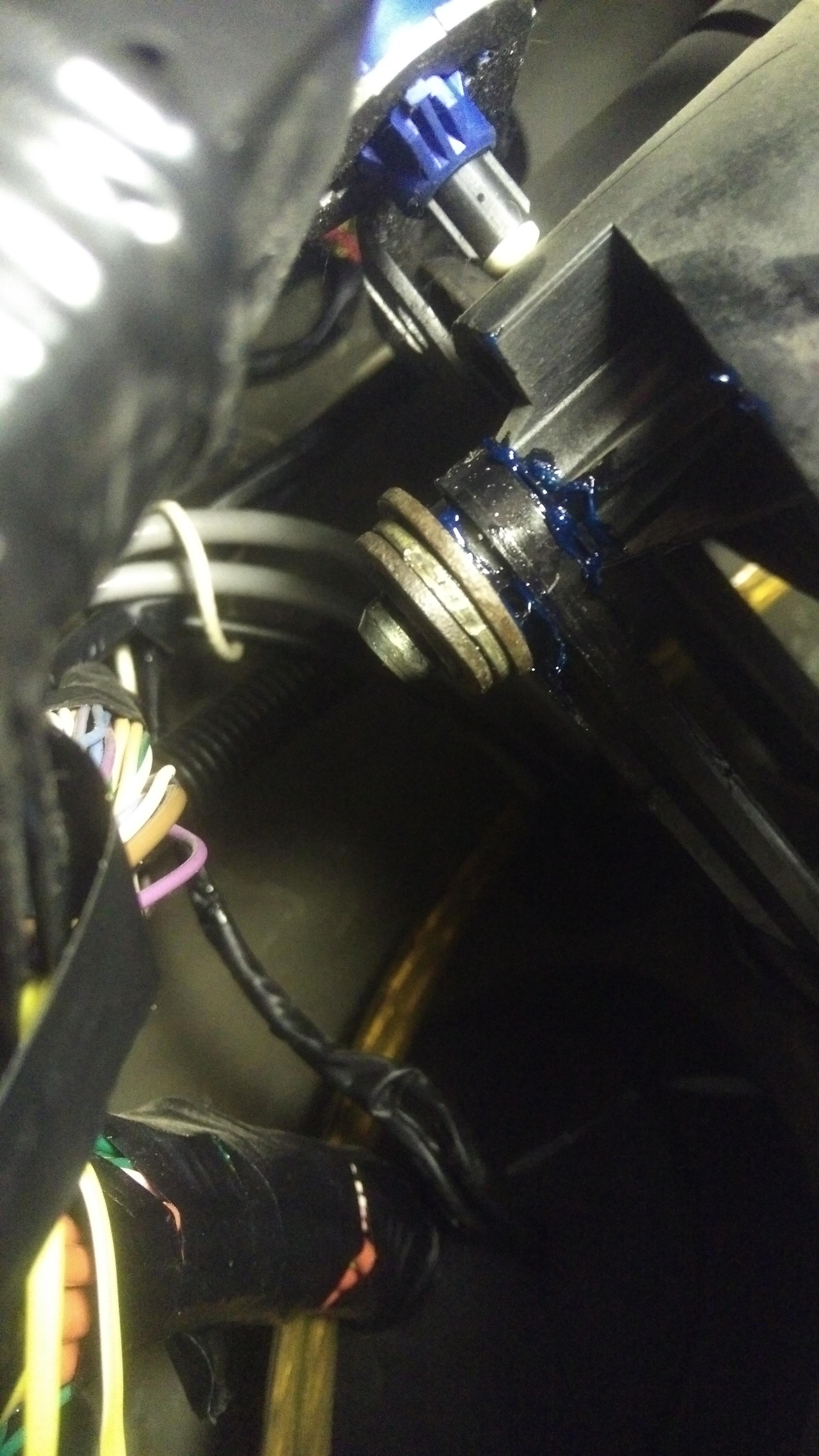

Как и обещано - фотка. Две шайбы обычные, разного внутреннего диаметра (как-то случайно когда подбирал удачно встали) и две стопорные шайбы (тоже как ни странно разного внутреннего диаметра 6 и 7, продавец таки обманул).
А стягивать хомутом, на мой взгляд, показалось не надежно, у меня две из трех пластиковых защелок отвалились сразу, устали видимо.

Подскажите какая толщина промежуточных шайб получается, какой внутренний диаметр и какая стопорная шайба лучше подойдет по размеру? Заранее спасибо.

быстросьемные стопорные шайбы. 7го // ставил 2шт... в 2016м..смотри мои посты выше...прошло более года о проблеме забыл...вижу тема знакомая..вот и заглянул на огонек....
Со стопорными шайбами понятно, я имел ввиду диаметр отверстия и толщину доборных шайб, т.к. родной крепеж кроме фиксации через усики, еще и играет роль ограничителя, т.е. не дает дальше сесть на шток педали, а если их срезать, то надо и такой момент предусмотреть. Некоторое время назад я заметил, что появилась болтанка на педали сцепления, но особого значения этому не придал, а вчера при движении в сторону работы вдруг педаль резко повисла, удалось быстро найти тягу и шток и одеть за время остановки на красном свете, но до конца поезди она соскочила еще два раза. А так, на мой взгляд, ездить совсем небезопасно. Нашел у себя металлический хомутик и обжал им то место, где располагаются эти фиксаторы-усики, люфт пропал и сегодня доехал без приключений, но думаю с стопорной шайбой будет понадежней. Надеюсь педаль тормоза так себя не поведет))).

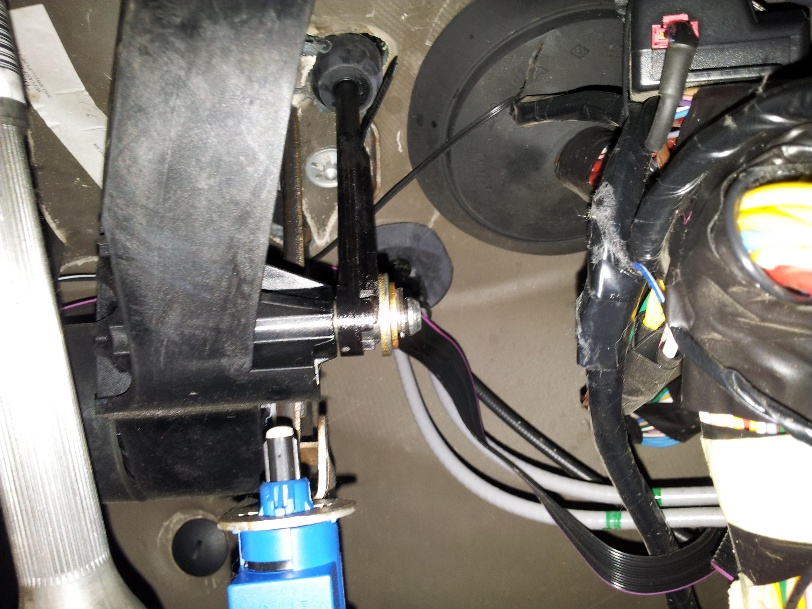

Всем привет! И у меня вчера в ночь слетел шток с педали сцепления и хорошо, что на нейтрали и в момент нажатия на педаль. Защелкнул на место, утром - то же самое, было решено оптимизировать.
Куплено 2 стопорных кольца на 8 (внутренний диаметр), 2 шайбы 12*24*2, ну и тюбик солидола:
Аккуратно снимаем утеплитель - он на клипсах - просто выдергиваем. Обкусал пластмассовые защелки, смазал и собрал.
Стопорные шайбы поставил 2 штуки, для надежности, надеюсь, очередная "детская" болезнь побеждена. Цена вопроса 12 р. шайбы + 40 р. солидол и 20 минут вверх ногами.
