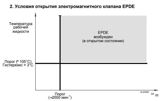

По поводу дискуссии менять или не менять масло в АКПП и при каком пробеге рассказываю:
- 80% времени трасса
- ближе к 60 т.км. (еще гарантия была) начались пинки, на ТО говорю посмотрите, сделайте частичную замену
- дилер (Мэйджор) говорит все ОК, менять не надо, слетите с гарантии
- к 70 пинки чаще, гарантия кончилась, купил масло, поехал в свой проверенный сервис
- коробка разогрета, мастер говорит не буду менять, ты сам потрогай радиатор коробки - он холодный, забит, промывать этот радиатор бесполезно, купи нормальный, а не эту соплю и приезжай. Действительно радиатор холодный.
Говорит я у них третий такой, первый 50 т.км. прошел, второй 60 т.км. прошел, у всех радиатор забитый, пинки. Короче договорились, мастер за в районе 1000 руб. купит радиатор и поменяет его и масло, записался на неделе.
Не факт что мастер прав.
Глянул в скачанный Dialogyes, по коду моей коробки DP8511 код электромагнитного клапана 8201360522,
он такой же как и у всех DP0,DP2 и AL4, он древний и аналогов нет. В Dialogyes нет руководства.
Но если читать руководства по коробкам AL4, то везде написано, что температура срабатывания в районе 100 градусов при оборотах двигателя не менее 2000.
Руководства по DP8 и ее модификации DP8511 для полноприводного дастера нет. Я не нашел!!!!
На просторах интернет есть тока документация на AL4. В ней написано:
Электромагнитный клапан EPDE при определенных условиях должен повышать расход рабочей жидкости через теплообменник для более быстрого ее охлаждения.
В нормальных условиях расход рабочей жидкости в системе смазки АКП составляет примерно 6 л/мин. При своем открытии электромагнитный клапан EPDE создает перепуск рабочей жидкости
в резервуар после теплообменника. Расход рабочей жидкости через теплообменник становится равным 13 л/мин.
Какой перепуск и куда непонятно. Если это правильный перевод, то через теплообменник что то идет, а при нагреве больше. Но это при переднем приводе.
Вопрос - что идет на радиатор в полном приводе в DP8?
Посмотрим.
Отсюда вывод. Если есть желание поменять масло полностью через автомат, то не факт, что получится, если только на клапан не подать напряжение. Несколькими частичными заменами при прогревании до 60 градусов то же не может не получиться. Покататься 10 км между заменами не поможет. Масло не прогреется и не покачается.

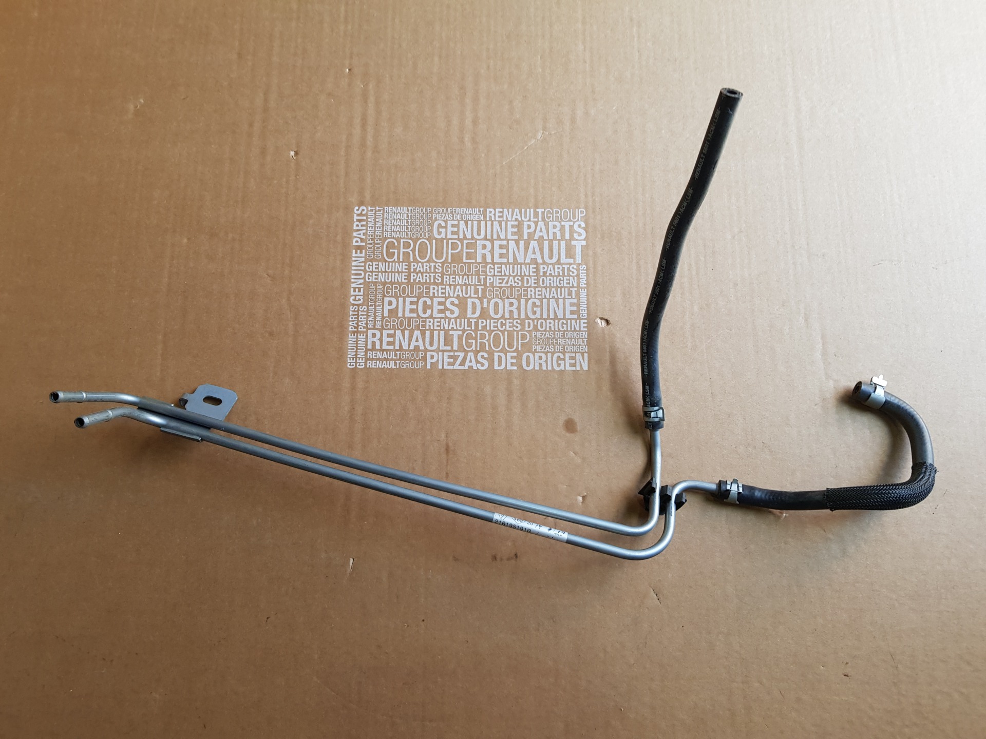

В общем теорию и страшилки опровергла практика.
Приехал повторно в сервис. На одометре 73 тысячи.
1. Масляный радиатор горячий.
2. Металлическая сопля в бампере над защитой, это не радиатор, а трубки которые идут к радиатору - 216195191R (не сфоткал - но взял фотку из инета), то же горячие, но они сильно ржавые, все равно нужно будет менять, если произойдет сквозная коррозия, то масло вытечет.
3. От одной из трубок мастер отсоединил шланг - вытекло грамм 100 масла. Несмотря на 73 тысячи пробега оно чистое, только желтое с намеком на розовый оттенок. Мастер говорит, что можно и не менять. Но я считаю, что раз срок службы масла 5 лет, то даже если его коробка кипятит не каждый день, то по цвету красителя понятно, что загустителю кирдык, а толчки коробки намекают, что жидковато, так что его замена вовремя, пока оно не выпало в осадок.
4. К трубке и шлангу (в место разрыва масляной линии) присоединили аппарат, завели машину и начали прокачивать. Через 7 литров в дренаж потекло новое красное масло. Прокачали еще 2 литра сверху. Отсоединили аппарат, влили через заливное отверстие 1 литр (коррекция на шланги и регулировку уровня), прогрели, по газовал до вентилятора, по переключал скорости 1,2, R, N и обратно. Подняли не глуша, открутили сливную (колбу не трогали), по ощущениям вытекло где то литр, как только струя стала тонкой, закрутили (т.е. что бы сверху колбы было грамм 100-200). Итого получилось 10 литров. И бюджетная цена за работу 1700 руб. Никаких пил на приборке не загорелось. Масло конечно не дешевое обошлось (8930 руб), но планировал, что на промывку пойдет два объема - литров 15. Зато теперь есть 10 литров на частичные замены.
Сбросить счетчик старения масла было нечем, посему забили.
Масло брал в первую очередь по вязкости, еще типа по допускам (непонятно, что это за написанный в доках на это масло допуск DP0/AL4, если по нему масло не ищется) и отзывам за низкую замерзаемость - 54 и брунфильду при минус 40 - 11000, PETRO-CANADA DURADRIVE MV SYNTHETIC ATF (DDMVATFP20) 20 литров. Брал в Автодоке, т.к. в Петролюбе (на сайте) написано, что брать у них. На ведре наклейка Пертолюба. Оказалось никакое оно не вонючее, видимо перестали отдушку добавлять. На фотке на ведре нет допуска DP0/AL4, но в документации пишут, что DP0/AL4 по испытаниям (прилагаю).
Пока проехал 200 км, субъективная оценка - отлично, хрень с коробкой прекратилась, сегодня только один раз почувствовал переключение, а так в основном определяю по звуку двигателя. Что будет дальше не знаю, но в инете читал форумы дастероводов (кажется на экзисте), один пишет, что катает на Петре в Сибири давно и не жалуется.
