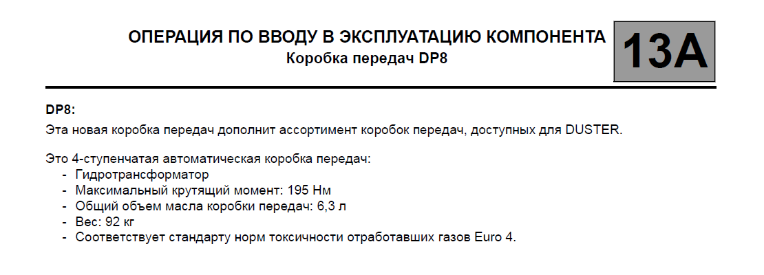

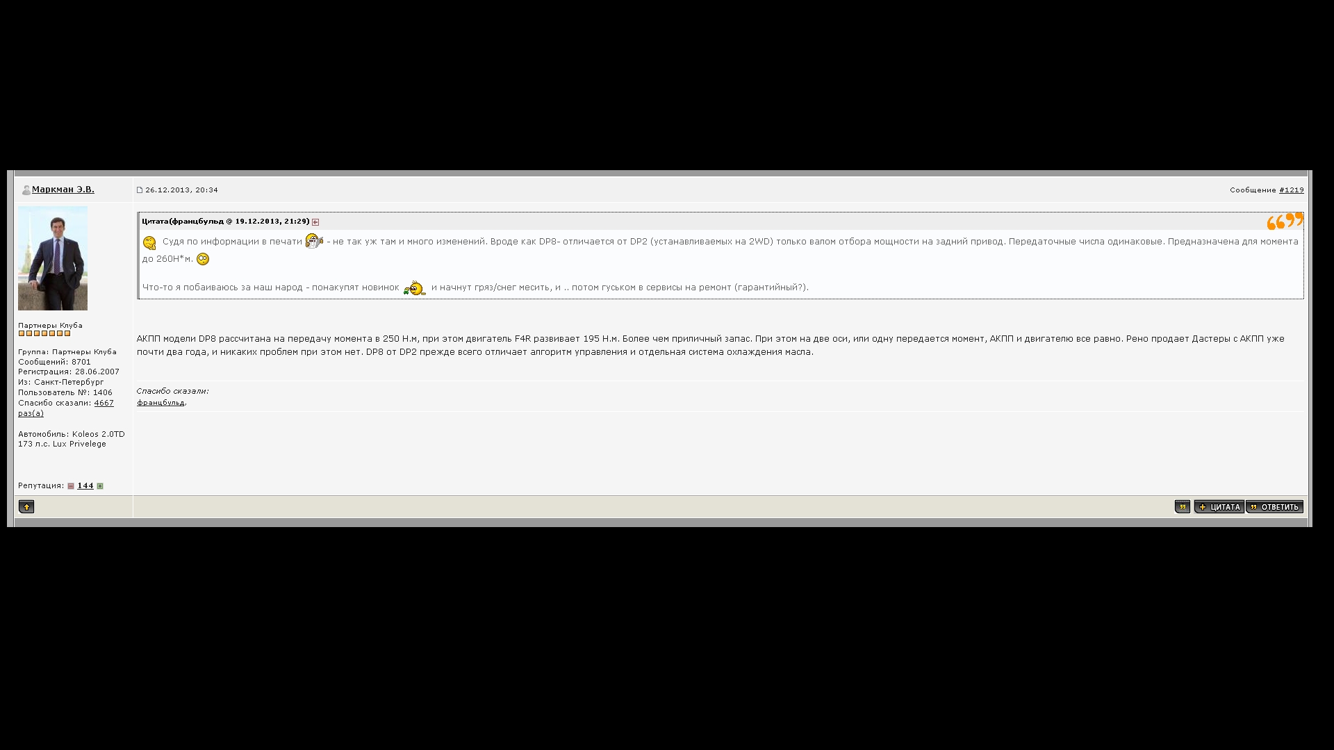

а про ДП8 откуда инфа?

: 4679
у меня, извините, другая...

Сообщение от Morze701
Сейчас не скажу - на работе закладок нет.
Постораюсь вечерком с домашнего найти

Вот проскакивало

Сообщение от Fedostas
Вот проскакивало
Даже если и так, то на грани... ИМХО совсем плохо

ЗЫ - проскочил мануал на DP0 - владельцам переднего привода думаю буде полезен.
