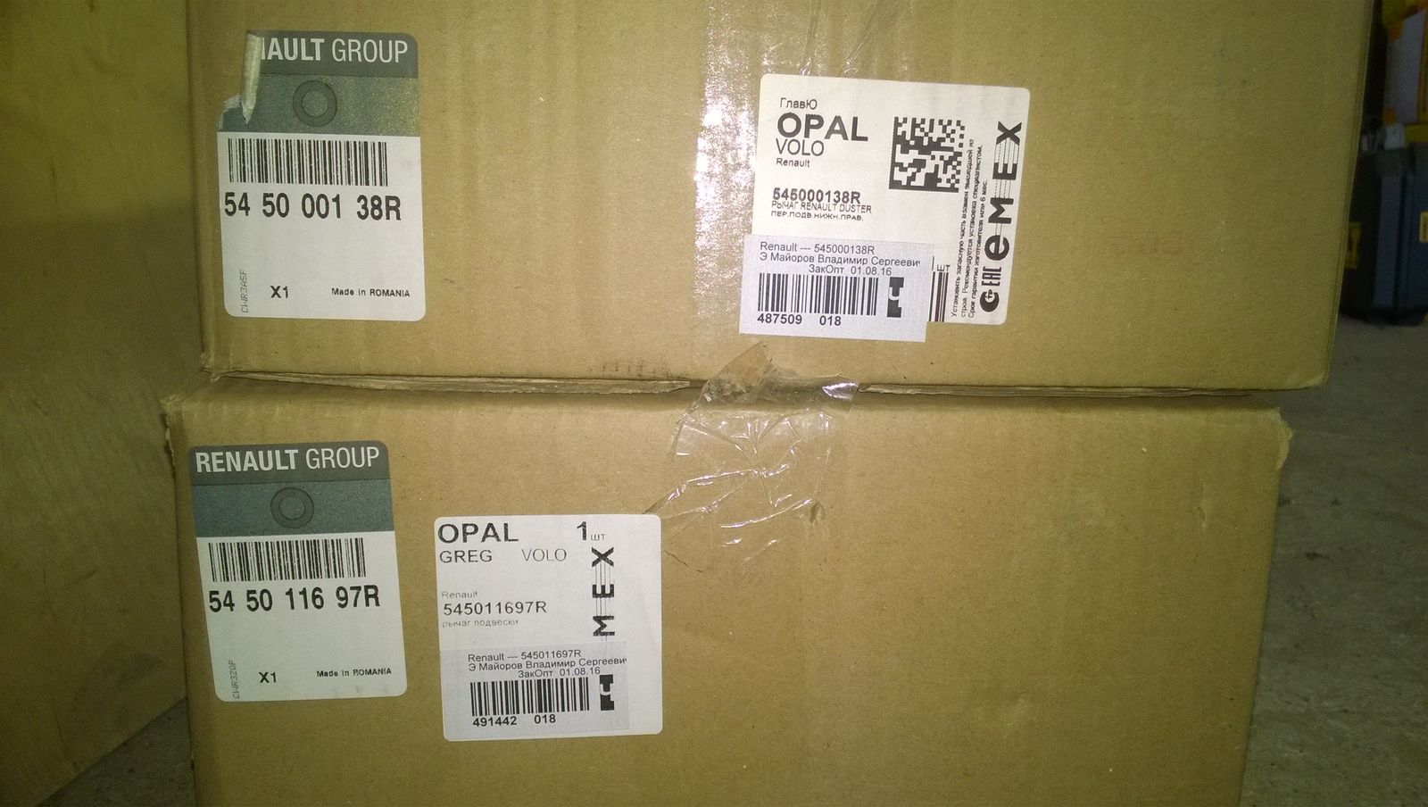

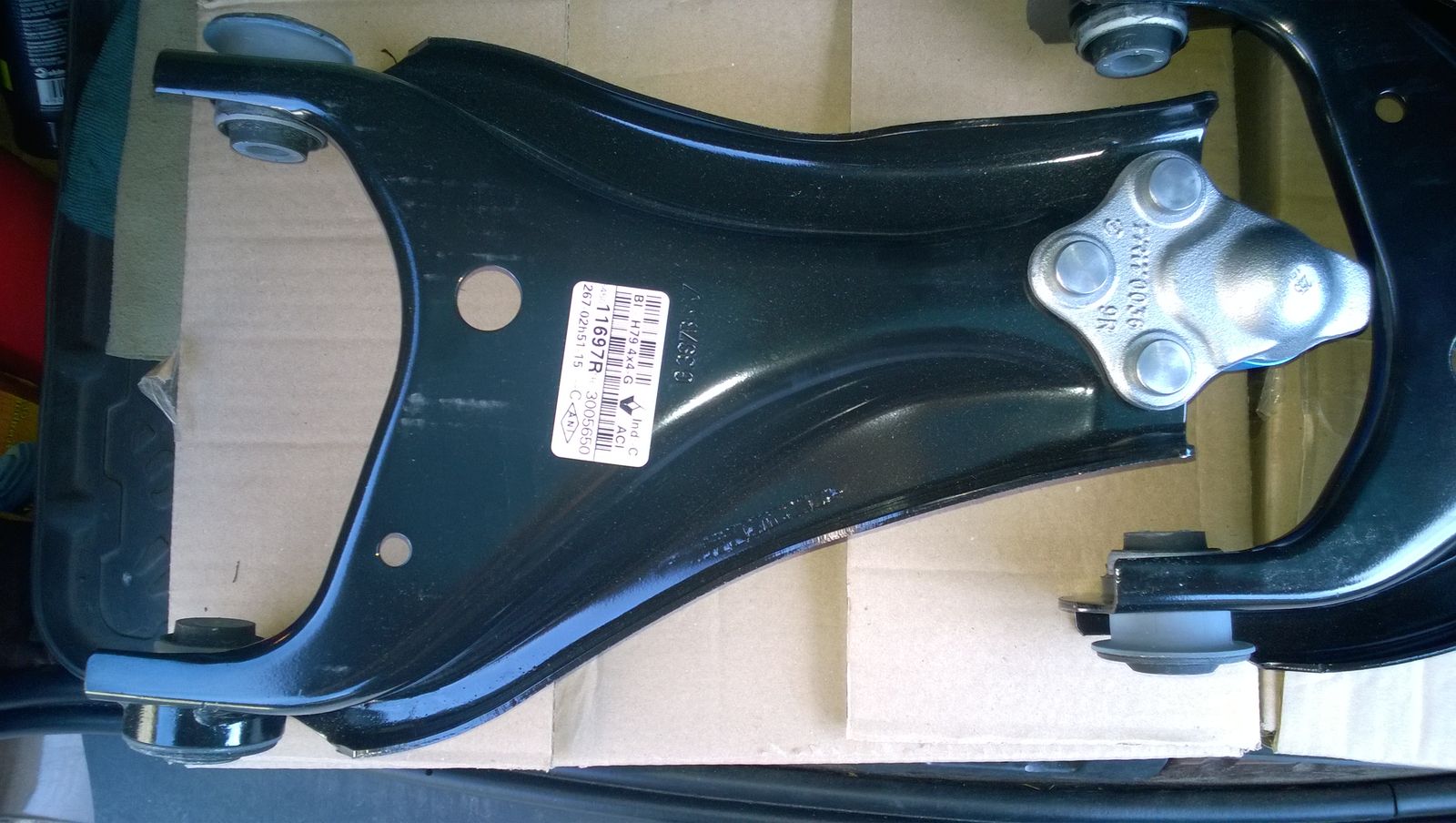

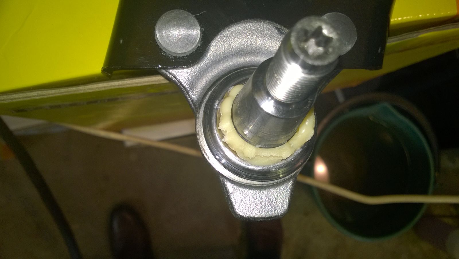

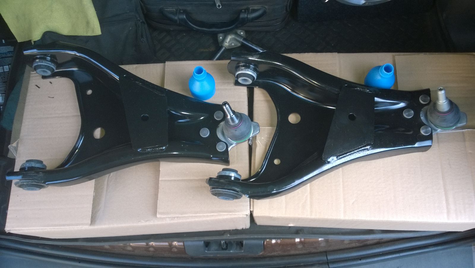

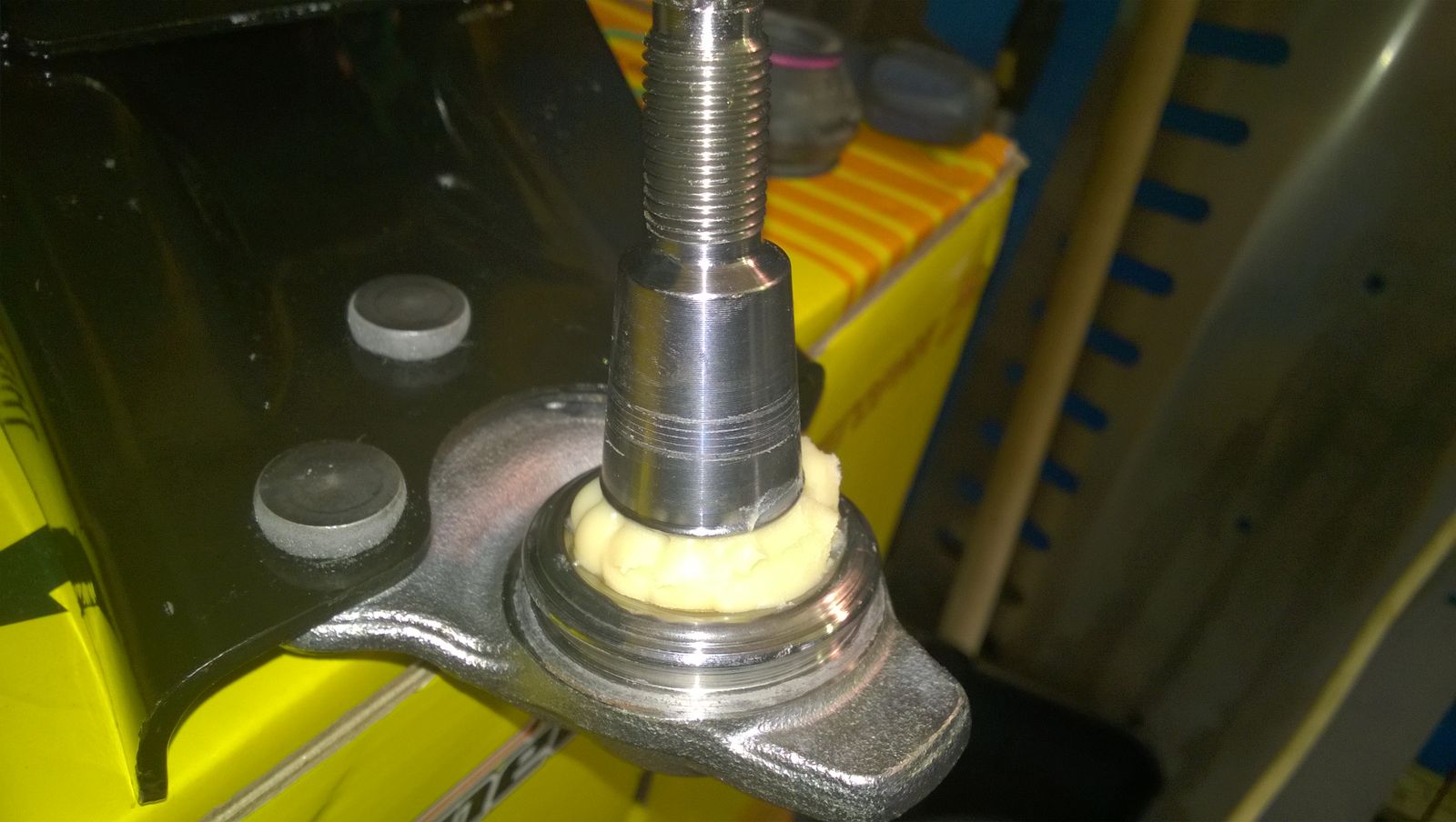

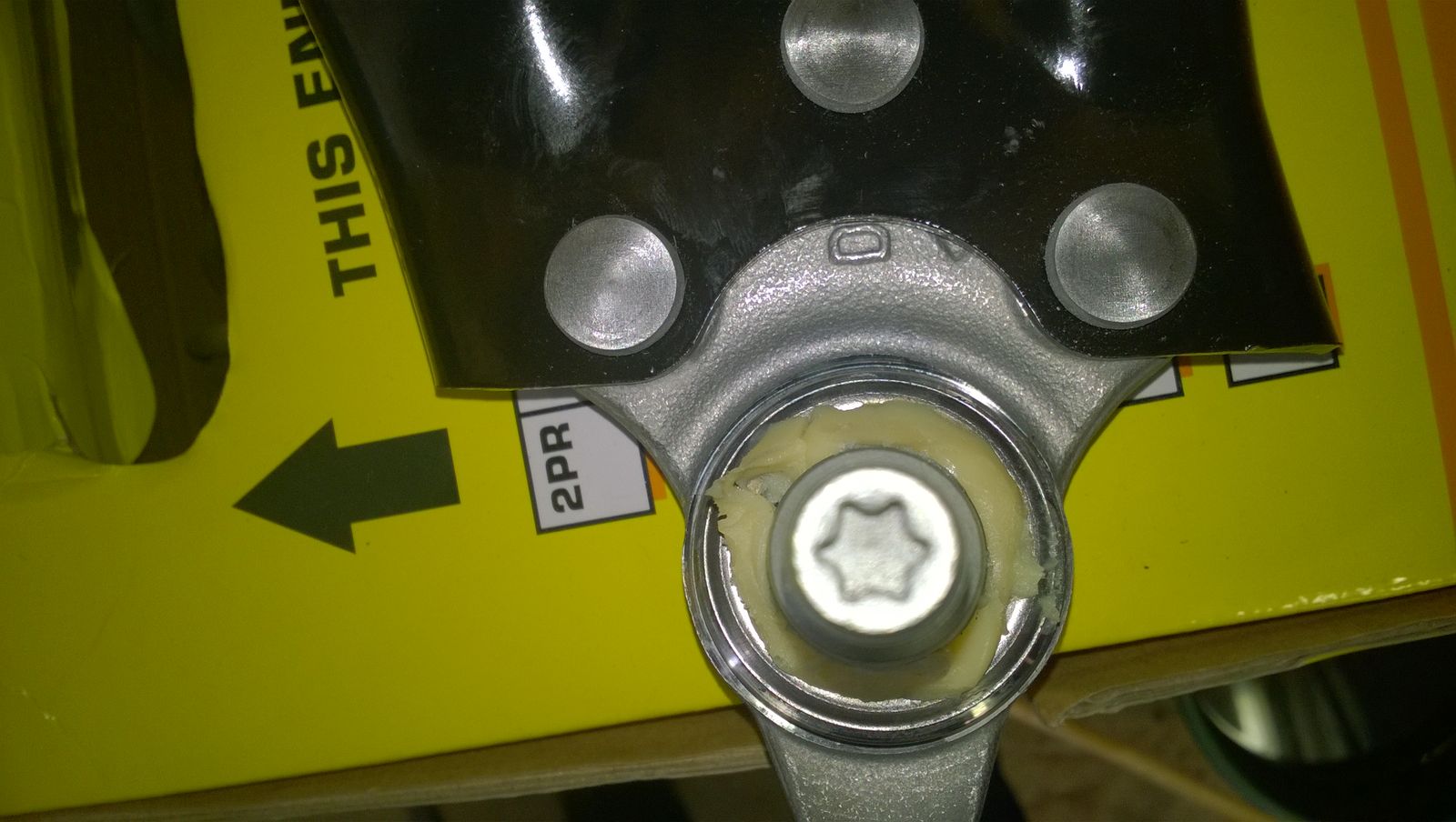

Получил сегодня в емексе передние рычаги в сборе, оригинал. Шаровые TRW.
RENAULT 545011697R передний левый. Передний правый заказывал 545000138R, на коробке код этот, лежит все равно с новым кодом 545001225R.
Посмотрите фотки, смазки вроде достаточно? Заменить ее ни на что другое не надо?

Завались. Коль энто оригинал, то смазку менять не стоит.

Ворчун2014, спасибо!
Надо наверное еще в темке по шаровым спросить мнение. Там упоминались шаровые TRW, что купленные на замену ходили меньше оригинала установленного на машину с завода.

Зачем рычаги в сборе взял? Есть дубли саленблоков хорошего качества - 80-90т. км выхаживают. Шаровые тоже.
На счет оригинальных шаровых- левый рычаг заменен по гарантии на 38т.км. Правый на 45т.км. Затем левая шаровая заменена на 90т.км на дубль, правая на тот же дубль на 120т.км. Сейчас пробег 167т, все ок. Иногда дубли ходят больше чем оригинал.

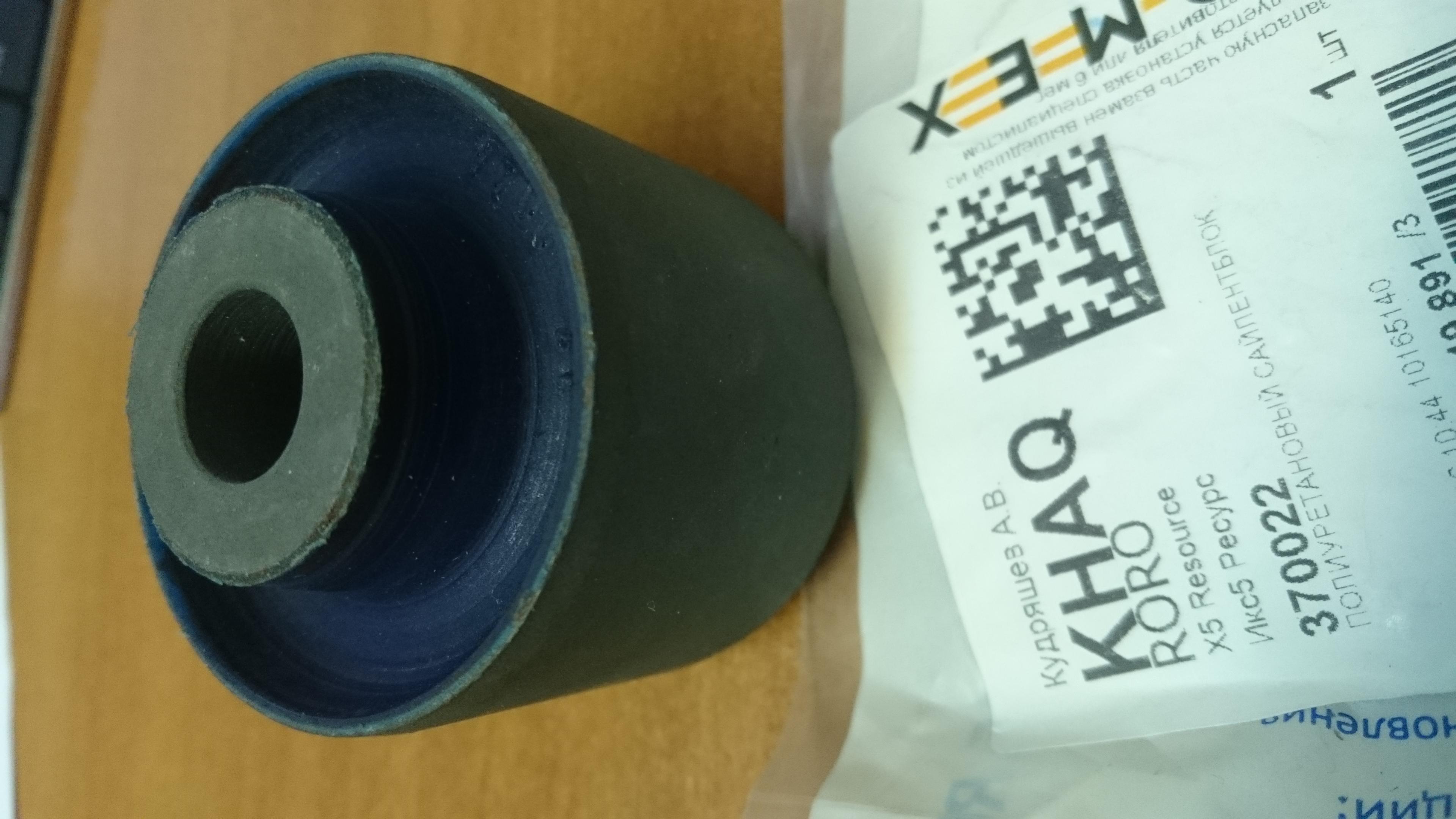

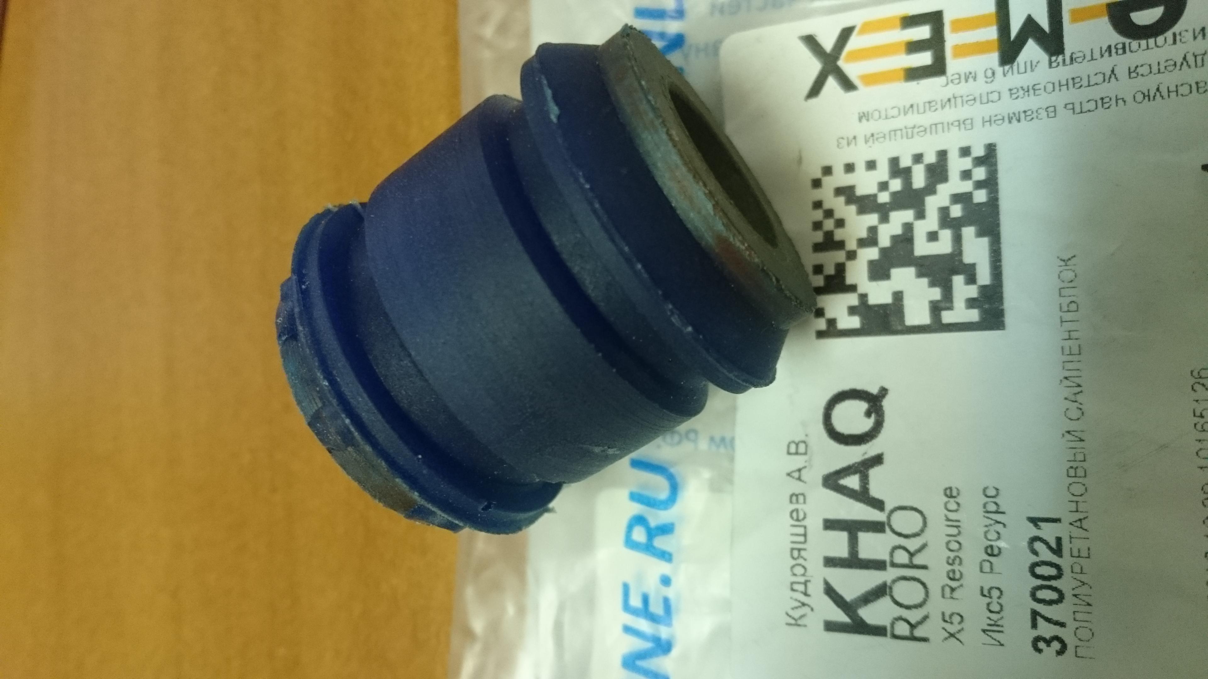

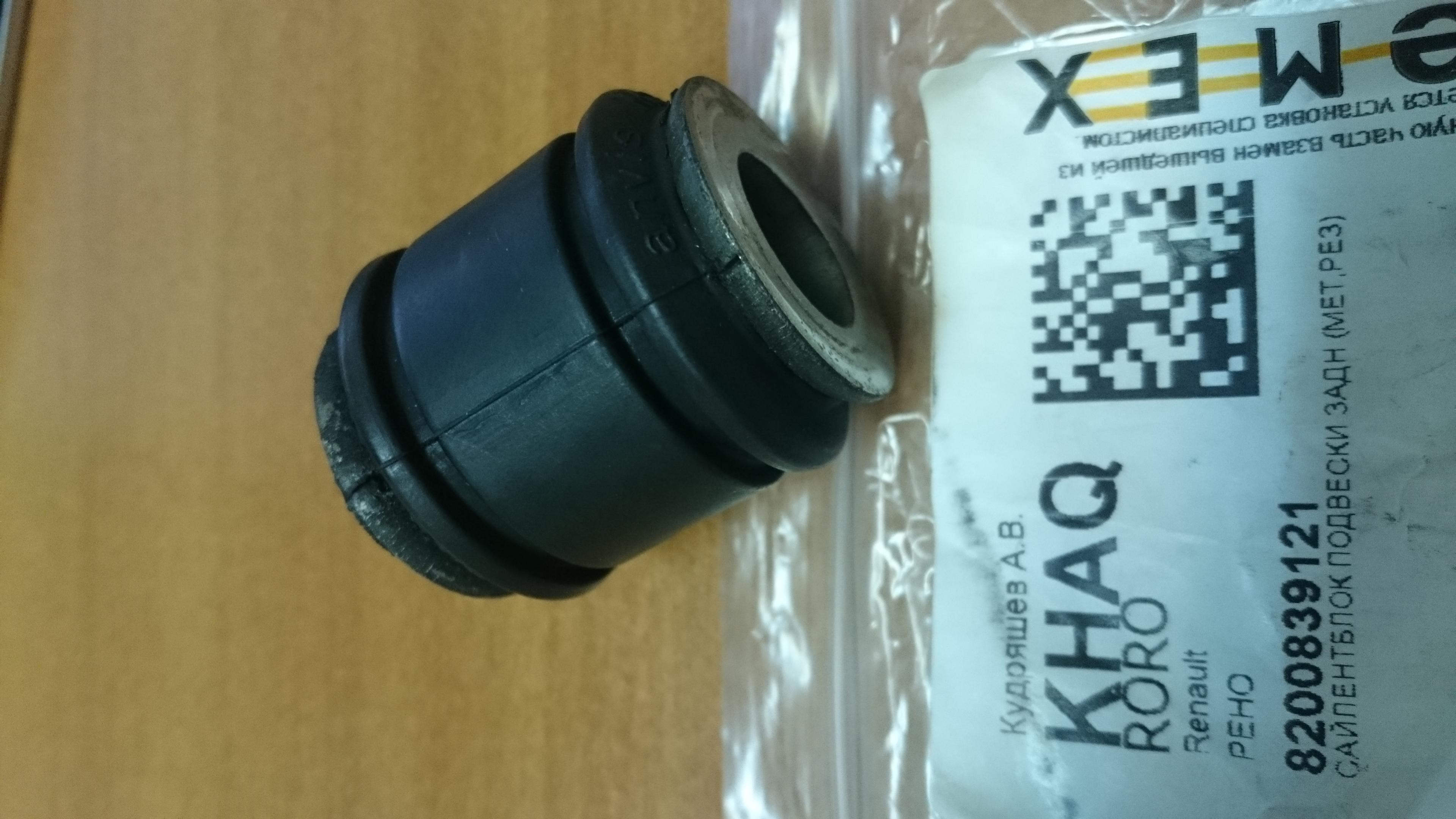

Саленблоки развальных тяг заднего моста
