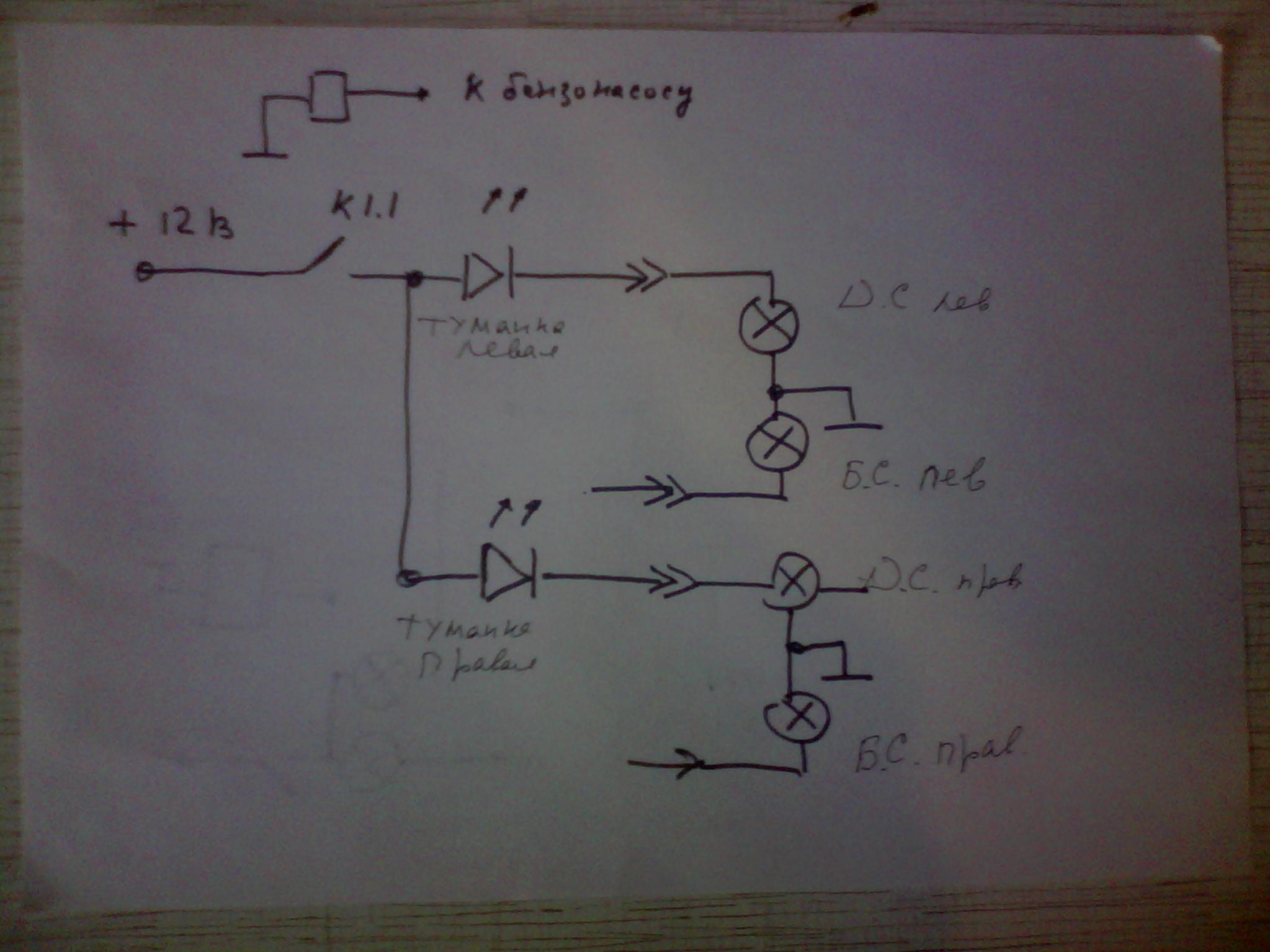

Нарисовал как лампочки , но подписать всёже не забыл что светодиодные.
а толку, если не понятна полярность подключения?

, вы так и не объяснили физику процесса сбережения галогенок с последовательно включенными светодиодами

Если туманки с галогенками то да, но у нас же светодиоды.
как подключены светодиоды? Если подключены чтоб светили, то и галогенки будут светиться (возможно на чуть пониженном напряжении), а если наоборот - то смысл такого подключения?

Физика процесса сбережения очень проста . Светодиодные туманки будут играть роль токоограничительного резистора. Только гореть будут только туманки . Галокенки дальнего света скорей всего должны просто быть горячими.( зависит от мощности светодиодов).
А полярность туманок такая + на релюху, а минус на лампу ДС.

andrik
Я тут в недостатках как то написал, что при включении дальнекго света туманки будут выключаться.
Беру свои слова обратно.Это будет в графе приемущество.
Туманки будут светить всегда при запущенном ДВС.
В данном случае все режимы штатного света также сохраняются за исключением невозможности включить туманки при незапущенном ДВС, так это ещё одно приемущество, чтобы случайно не разрядить АКБ.
Ну во-первых, туман(или дождь) тебе на трассе, чтоб понял для чего противотуманки.
Во-вторых бензанасос включается при включении зажигания, а не после запуска двигателя.
В-третьих, режимы работы ламп нарушены и не надо говорить обратное. Попробуй убедить инспектора или на ТО.

а включение БС и ДС, да и включение поворотников по всей видимости лишнее?
Я имел ввиду , что для подключения передних туманок в нашем случае не нужно будет менять подрулевой переключатель в котором нет штатного включения передних туманок.
Милейший, может быть галогенки играют роль резистора?
Ну а если вместо свечения лампы нужно тепло.....воткни туда кипятильник(тэн).

Галогенки играют роль токоограничительного резистора для туманок.
Но тема то у нас о галогенках. А для галогенок роль токоограничительного резистора как раз играет именно туманки.
А про тен куда воткнуть я бы сказал , да боюсь опять на месяц быть заблокированным да и народу много.

WolfAlex:
Тема про "продление службы галогенок". При чем светодиодные туманки? Как они увеличат срок службы ламп БС. Еще раз не по теме высказывания и из разряда писателей кто то перейдет в читатели.
P.S.Хотя пишите, забыл что в этом разделе можно юморить.
---------- Добавлено в 18:45 ---------- Предыдущее написано было в 18:42 ----------
Modigar
А дизелистам как быть?
Запасаться лампочками ну или колхозить бензонасос в бак.
---------- Добавлено в 18:46 ---------- Предыдущее написано было в 18:45 ----------
andrik
Ну да, только светят не галогенки.
что это даст галогенкам? получается они будут работать на пониженном напряжении? смысл такого огорода? лампочки будут светить долго но хреново, так что ли?
Так но не совсем. Лампы дальнего света теоретически будут светиться а может и ваще светиться не будут. Но это же в режиме выключенного света.
Роль светильника будут выполнять только светодиодные туманки( в дневное время).Нити ламп дальнего света будут просто разогреты для последующего безболезненного запуска в полный накал при наступлении ночи.
Роль светильника будут выполнять только светодиодные туманки.
(в дневное время).
И где бережливость галогена? Если светить не будет, может вообще не включать? Тогда точно "вечные" лампочки будут.

Я так понял ТС предлагает держать галогенки на постоянном "подогреве" током с пониженным напряжением... соответственно при включении БС или ДС они должны разгораться на штатном напряжении с меньшими потерями для своего ресурса...
ИМХО плавный розжиг будет и эффективнее и изящнее...

, давайте по существу, туманки у меня стоят штатные.
Мне нужно купить светодиодные лампы, которые:
1 стоят денег
2 светят бог знает как, ибо не в фокусе самой оптики.
Порезать проводку автомобиля и перекомутировать.
Я так понимаю вы посчитали кучу работы по поиску нужных проводов, соединения по новой схеме, возможные проблемы после воздействия агрессивной среды (окисление), как альтернативу замене лампы стоимостью 100 -200 рублей?
Игра не стоит свечь!
Если будете ездить только днём то будут вечные, а если будете включать ближний свет только после прогрева лампами дальнего света то замена сгоревших ламп ближнего света будет на порядок реже.( наверное)
А если кому лень заморачиваться с установкой туманок , но хочется проверить данную гипотезу то можно просто включать ближний свет только после прогрева фары дальним светом.
И вы увидите, что лампы дальнего света будут меняться чаще чем лампы ближнего света.Хотя на лампах дальнего света вы и ездить то никогда не будете .

Re: продление службы галогенок.
Ну тогда все лампы на подогрев, вдруг навернется поворотник, а так уже тепленький. Да и за спирали будет спокойно.....а батарейку....поставлю-ка я с грузовичка...ампер на 130.
Правильный предварительный подогрев лампочек:
WolfAlex
Вся схема переделки автомобиля с туманками сводится к отключению провода от туманки который идёт на массу и подключении его к лампе дальнего света . При этом ничего не не отключая. Меняются только лампочки на светодиодные.
andrik
Подробней можно, я записываю. А плюс от туманки куда? А переключатель на подрулевом уже не нужен?......Где вы были раньше...я бы тогда на этой опции у дилера сэкономил. Может махнуться с кем подрулевыми?
