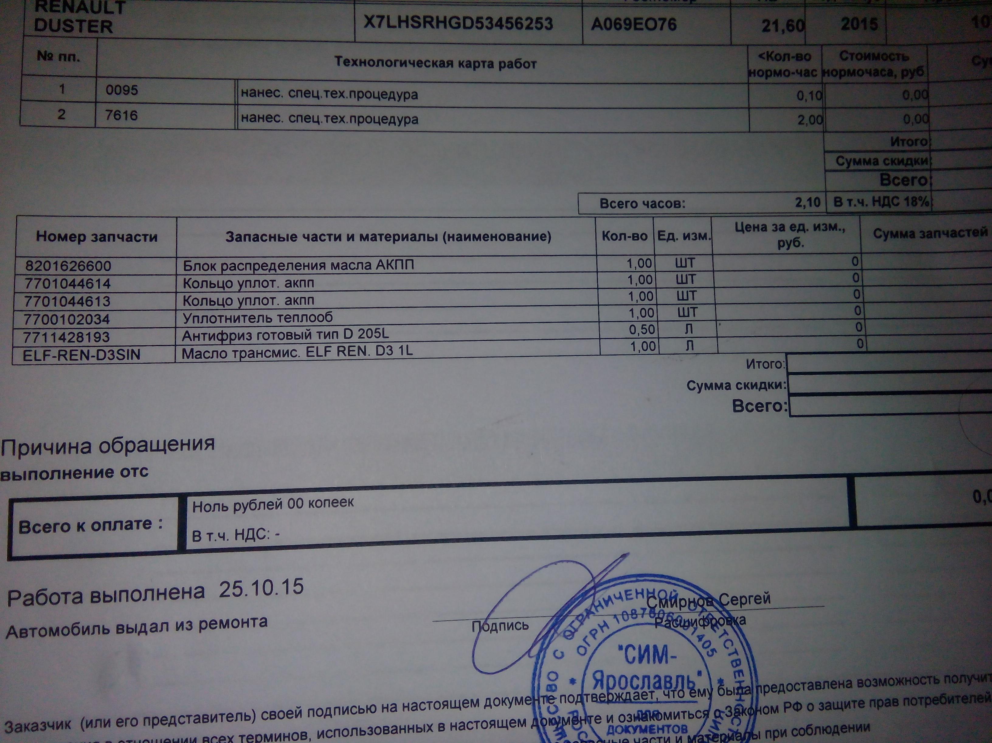

Поменяли.Времени заняло много, хотя по регламенту 2 часа.Я отдавал в субб. в10 утра, готова в воскресенье в11. Правда проводили еще 0- ТО.
Заказ выкладываю, масло в АКПП не меняли, только доливали.
