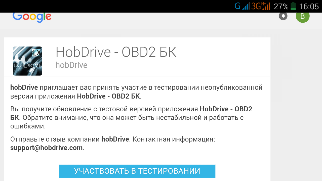

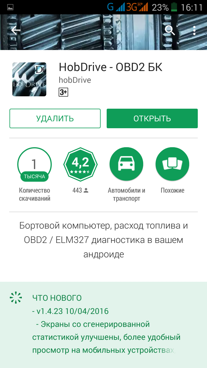

Не пойму, что в моей версии не так: полная версия для андроид 1.4.23. В настройках "сети" нет нигде. Обновлений на маркете тоже никаких нет. На сайте кнопку тыкал под своим аккаунтом - ничего не происходит.

Сообщение от Ворчун2014
Версия с гугл маркета? Или брали напрямую у разработчиков?
26.12.2016, 15:05
#51
Регистрация: 03.01.2014
Сообщений: 9,374
: 10933
Был(а): 10 июн 2025 18:07
Re: HobDrive программа диагностики/БК по OBD-2
Сообщение от kdika
С гугла, по честному купленная, всегда нормально обновляется. При переходе по ссылке показывает мой аккаунт на сайте хобдрайва.

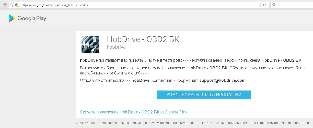

Должна быть такая картинка

Сообщение от kdika
Все так, я в аккаунте. Синюю кнопку уже много раз нажал.
Вот все что есть в плеймаркете:
