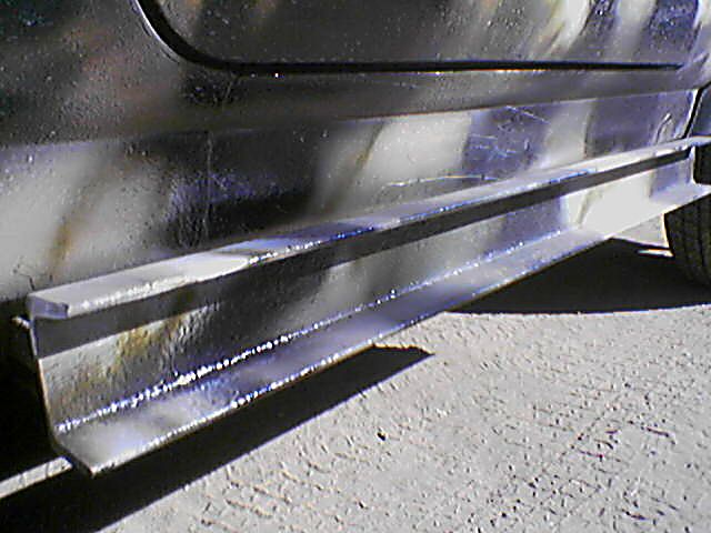

Можно сделать что угодно. Погуглите как делают силовые пороги на классические Нивы. Другой вопрос, готовы ли вы к этому?

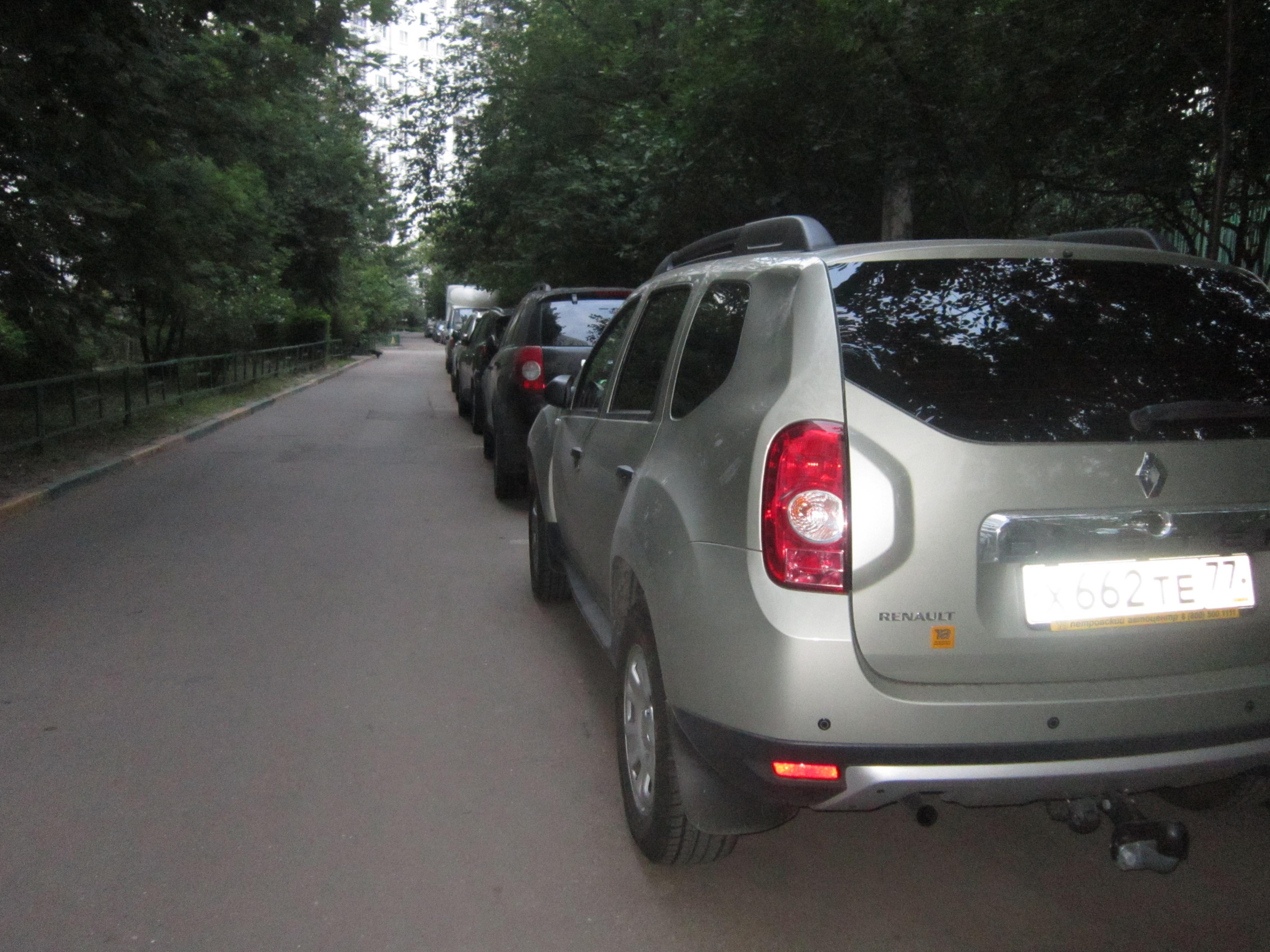

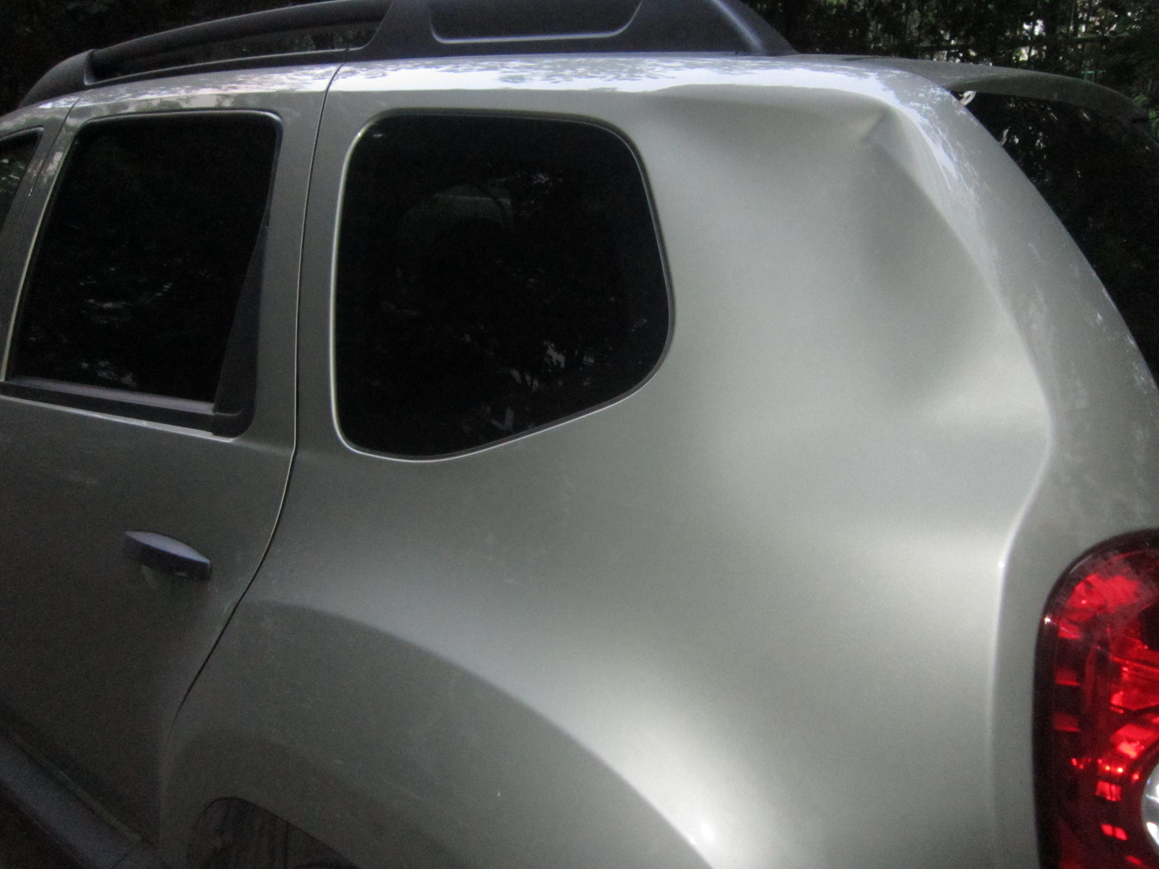

Вам нужны факты ?
Как говорят в Одессе " Их есть у меня ".
Факты в студию !
Бил мячом ни Пеле . Детишки рядом игрались ...
И это через две недели после покупки .
Заметьте - накрылось именно ребро жесткости .

В принципе по беспокрасочной технологии можно было вытянуть.

Modigar
Как вариант:
http://vk.com/automag?w=wall-39236729_103686
Хотя.... надо разрезать лючок, а уж затем заняться вытяжкой, хотя площадь повреждения просто поражает....

Modigar
Именно! Архиправильно!
Крыло на замену - вердикт официалов . Я делал именно вытяжку . Осталась маленькая складочка , но это не криминально . Не красили . Все ок! Я доволен . На РД осталось все родное .

Wehrwulf
Как вариант:
Говорил тут с местным беспокрасочником, он не берется восстанавливать вмятины после неудачного самостоятельного их выправления.
Потому как надо металл "выглаживать" и натягивать с краев к центру, а обычно самостоятельно люди начинают тянуть там, где больше замято, т.е с центра, и потом металл растягивается так, что его не восстановишь уже.
