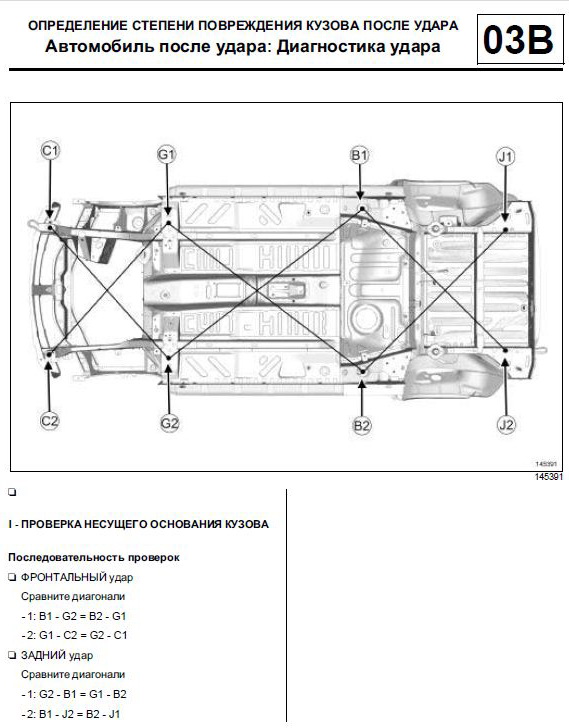

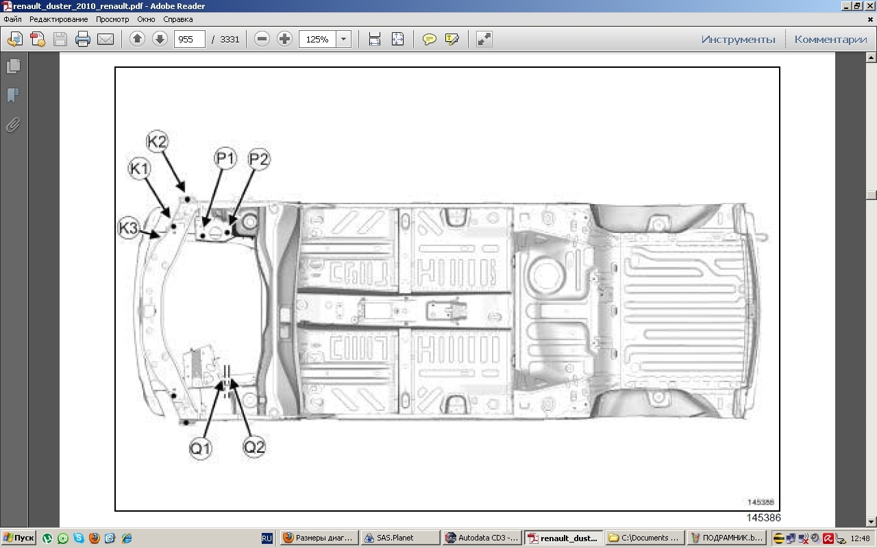

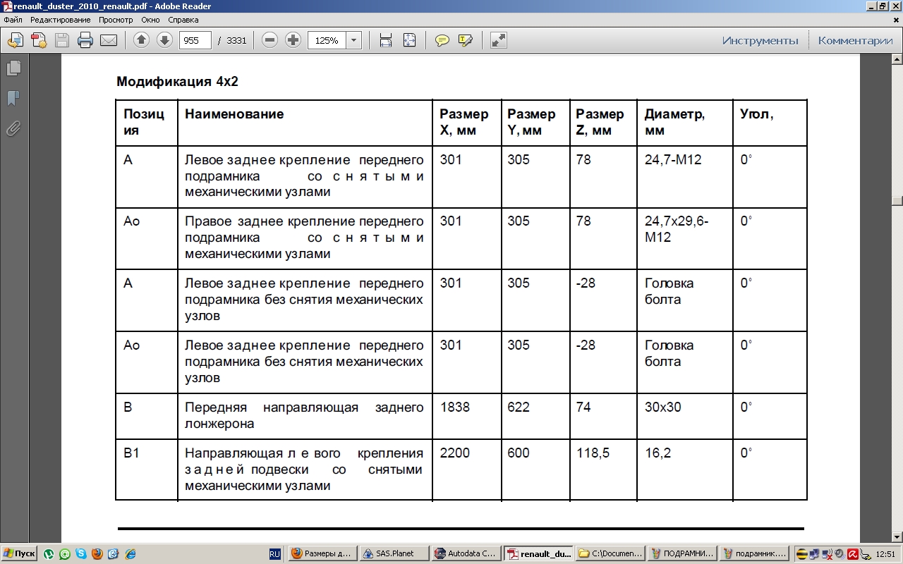

По умолчанию Re: Размеры диагоналей контрольных точек кузова
Сообщение от NikolaZ Посмотреть сообщение
посмотри может это поможет
22:14 27.12.2016
см.: MR-451-DUSTER-0.pdf
03.B-ОПРЕДЕЛЕНИЕ СТЕПЕНИ ПОВРЕЖДЕНИЯ КУЗОВА ПОСЛЕ УДАРА
Автомобиль после удара: Диагностика удара
I - ПРОВЕРКА НЕСУЩЕГО ОСНОВАНИЯ КУЗОВА
Последовательность проверок
a) ФРОНТАЛЬНЫЙ удар
Сравните диагонали
- 1: B1 - G2 = B2 - G1
- 2: G1 - C2 = G2 - C1
a) ЗАДНИЙ удар
Сравните диагонали
- 1: G2 - B1 = G1 - B2
- 2: B1 - J2 = B2 - J1
там нет размеров (цифр).
я почему-то уверен, что нет(в том числе) и крестиков или хотя бы, ясно различимых точек, для определений гараниц измерений....
и это при всём том, что, чтобы произвести эти измерения - технологически сложная процедура, т.к. точность +-1,5 мм....
короче, это такой голов-говно(няк)! Хотя понятно, что нужно вычислить средне-арифметическое, но от каких точек мерять? от +-1,5-2,0 см?
А, чего же ожидать, если нормально отремонтированная машина - это потерянная прибыль производителя или даже производителей?
И так до тех пор, пока будет что(или кого) сожрать на планете Земля и на ней не останется никого из живых вида homo(ли?)...................................
