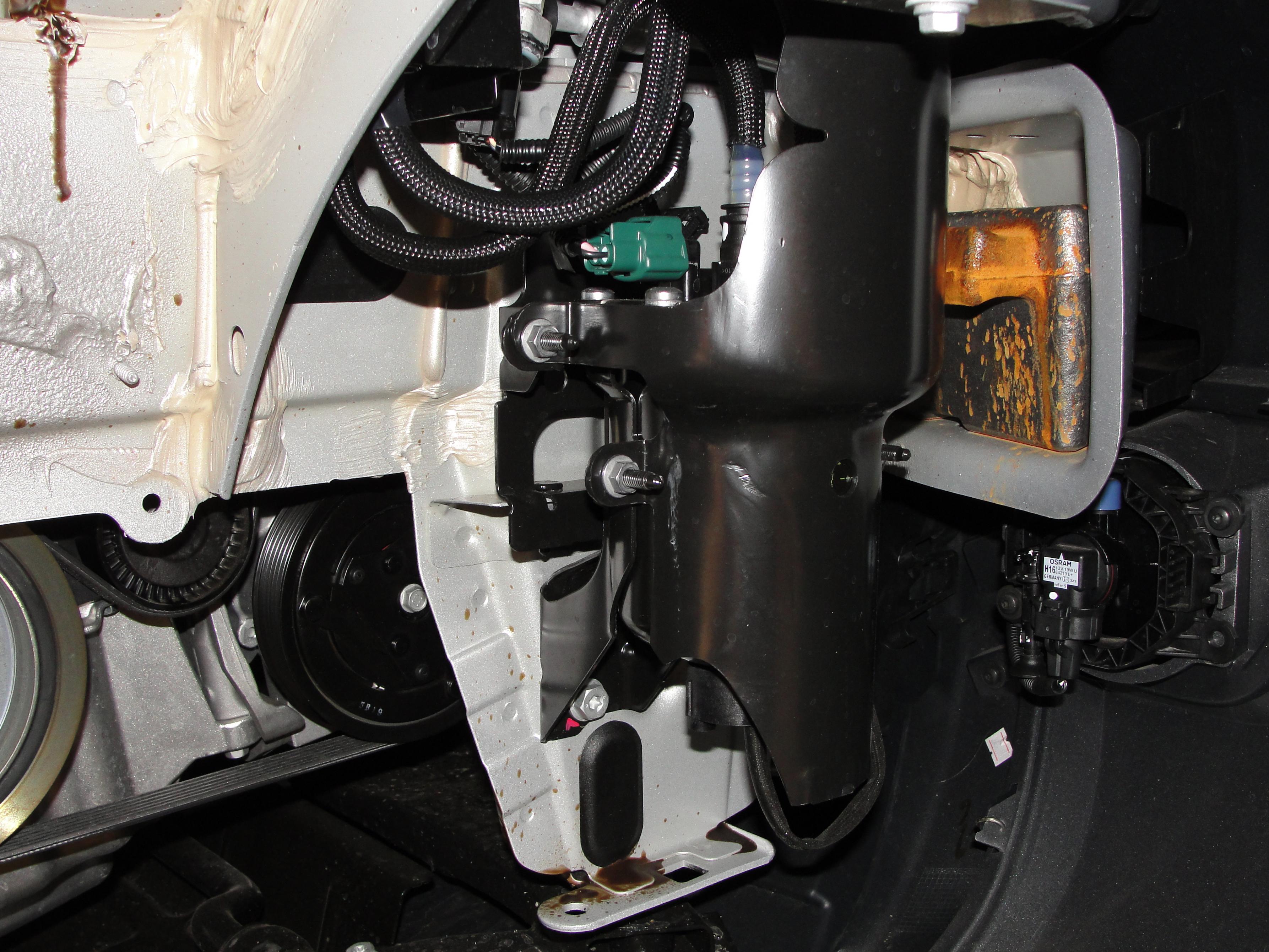

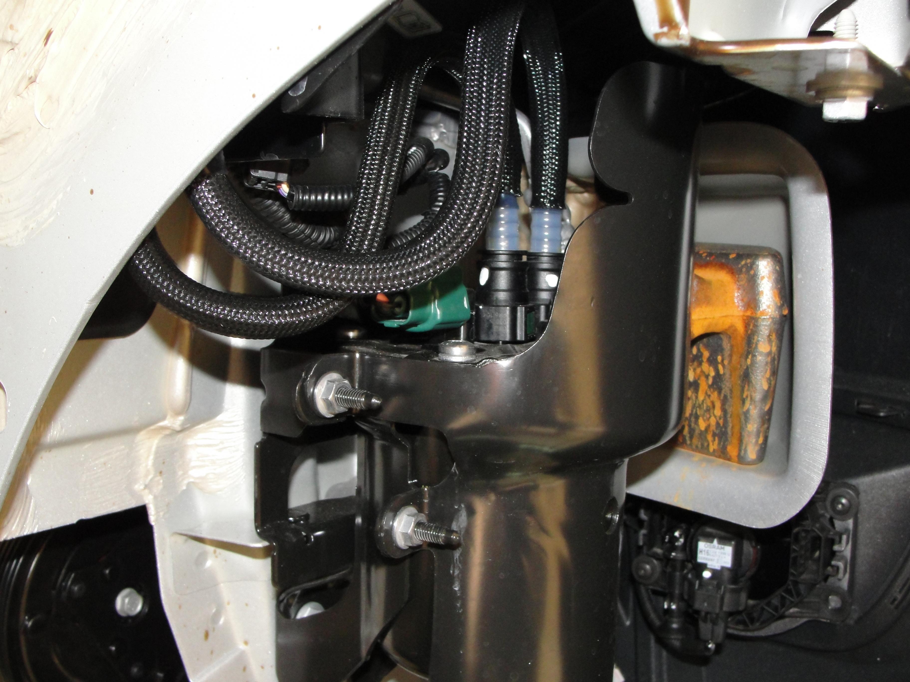

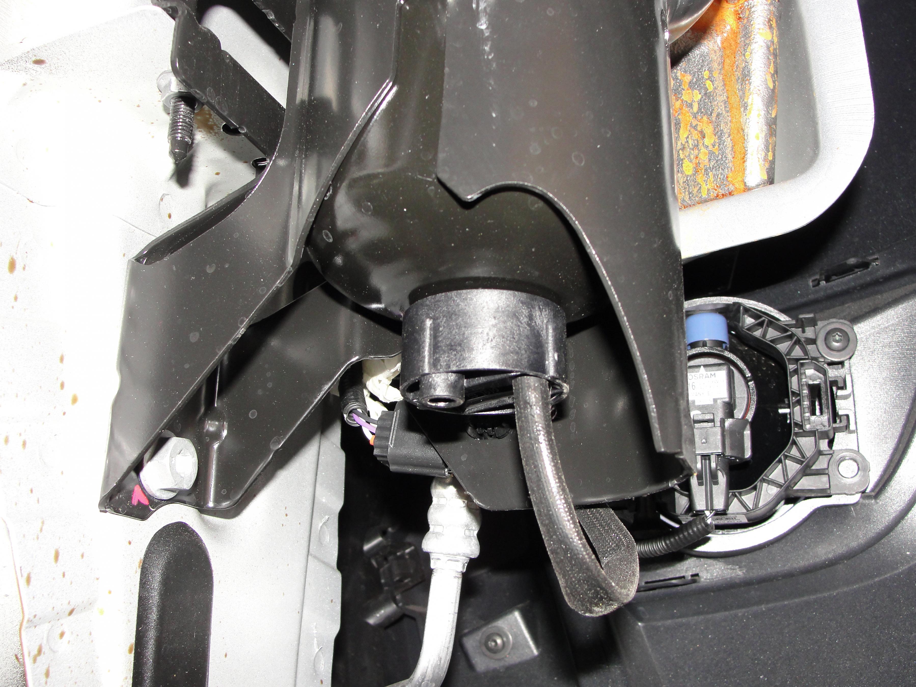

Фото места где установлен фильтр на 109 сильном и самого фильтра:
Он находится в кожухе, не стал снимать и смотреть чье производство.
(Придет время - посмотрю)

но в топливном баке есть электронасос, а перед ним приёмная сеточка и фильтр. (на логане после идёт на форсунки)
vBulletin [media]
vBulletin [media]
с покупки(10.08.2016) недавно первый раз услышал, как этот насос жужжал(~2сек).(после простоя неделю с почти пустым баком). И для запуска потребовалось больше оборотов коленвала, чем обычно.
Может кто скажет, какая степень очистки (мкм) этого фильтра. Сойдёт ли он за грубый фильтр?

, не знаю как в рестайле, но в дорестайле никакого топливного насоса в баке нет, а видео выше вроде как по бензиновым версиям.
У меня так же можно получить
клубные карты
- 350 руб. штучка

, да, мне кажется, сейчас ни на каких дизелях нет доп. насоса низкого давления. Соответственно фильтра там может и есть, сеточка на топливозаборнике, но вот её эффективность... да и хз есть ли она, надо старожилов послушать, кто разбирал.
