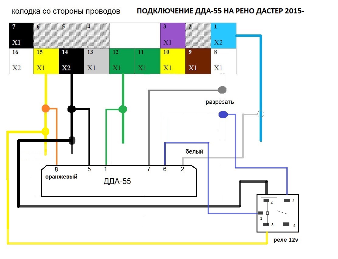

В разделении оранжевого и жёлтого провода нет противоречия.
Спасибо, уже разобрался
Две недели шла посылка (два ДДА-55) через Казань, Подольск... Сейчас номер пробился уже по месту. Осталось прикупить релюшки и заняться установкой

не торопитесь с покупкой релюшек, вероятно они не понадобятся.
Эх, чуток бы раньше это сообщение, уже купил
Датчик сегодня установил, сотворил дождь из бутылки, вроде бы работает. Опробовал и ручной режим - нормально.
Подключение пока сделал без релюшки, будут проблемы - установлю.

У 55-го есть настраиваемая чувствительность и регулируемая пауза. Цена божеская, ставить час.

Сообщение от niki.73
Вначале вроде было здорово. Но на ярком солнце молотит как в дождь. Зимой надо не забывать переключать в зимний режим - по обстоятельствам. Отличать снег от мокрого дождя или пурги оно не умеет. Сейчас бы я лучше поставил программируемую паузу.
А зачем включать ДДА в солнечную погоду?
И таки да, у ДДА-55 есть программируемая пауза. Попробовал - работает. А зимой инструкция как раз и рекомендует пользоваться ею.
Во время снегопада предпочтительно включать управляемую паузу. В остальных случаях, режим дождь.
При сухой погоде ДД лучше выключить, возможны ложные срабатывания от насекомых в зоне датчика, опавших листьев, при чистом открытом солнце от некоторых теней.
В сильный, постоянный дождь нужно включать непрерывный или ускоренный режим. Регулировка паузы в этом случае не нужна.
Еще я попробовал брызнуть на стекло омывайкой. Обратного клапана у меня нет, но щетки заработали аккурат после смачивания стекла. Было три взмаха, потом небольшая пауза, одиночный взмах, опять небольшая пауза и еще один повторный взмах. Вот о втором одиночном взмахе в инструкции ничего не упоминается.
Релюшки все-таки ставить придется, я уже один раз не смог заглушить машину. Спасибо Alex123007 за подсказку, как из этого положения выходить (ключ опять вернул в положение зажигание, а дворники поставил на прерывистый режим, после этого удалось заглушить машину) и как это исправить

Недавно попал под моросящий дождь, который то усиливался, то чуть стихал. Включил дворники и уже не парился до конца поездки. Вот для таких ситуаций я и брал ДДА
Для информации.
На моем Дастере обычное стекло, ДДА-55 заработал сразу.
На Дастере сына лобовое покрыто атермальной пленкой Люмар, датчик отказался работать в автоматическом режиме, хотя внешне стекло прозрачное, без каких-либо бликов. На какое-то время выручил ручной режим. Потом сняли датчик с лобового и перенесли на боковое, где нет пленки - заработал и автоматический режим. Пришлось в пленке на лобовом вырезать окошко под датчик, теперь все в порядке.
Так что, у кого на лобовом атермальная пленка, перед установкой ДДА рекомендую делать заранее окошко.

Сообщение от Alex123007
У меня стекло с подогревом, все работает.
У нас тоже с подогревом. На работу датчика эта опция особо не влияет. А вот атермальная пленка "ослепляет" его.

Всех приветствую. Назрел вопрос, приобрел давеча ДДА-45, но схемы установки на рестайл не могу найти. Может кто ставил? помогите разобраться. спс
Насколько я знаю, для рестайла подходит только ДДА-35 и ДДА-55, подключение по минусу. ДДА-45, это для старого Дастера, там подключение по плюсу.

Приветствую! Объясните тупоголовому.... ДДА55, куда подключать красный провод?
Правильно ли я понял, что он подает питание при ВКЛ зажигания

на красном проводе при срабатывании датчика появляется положительный импульс.
в рестайле не подключается.
