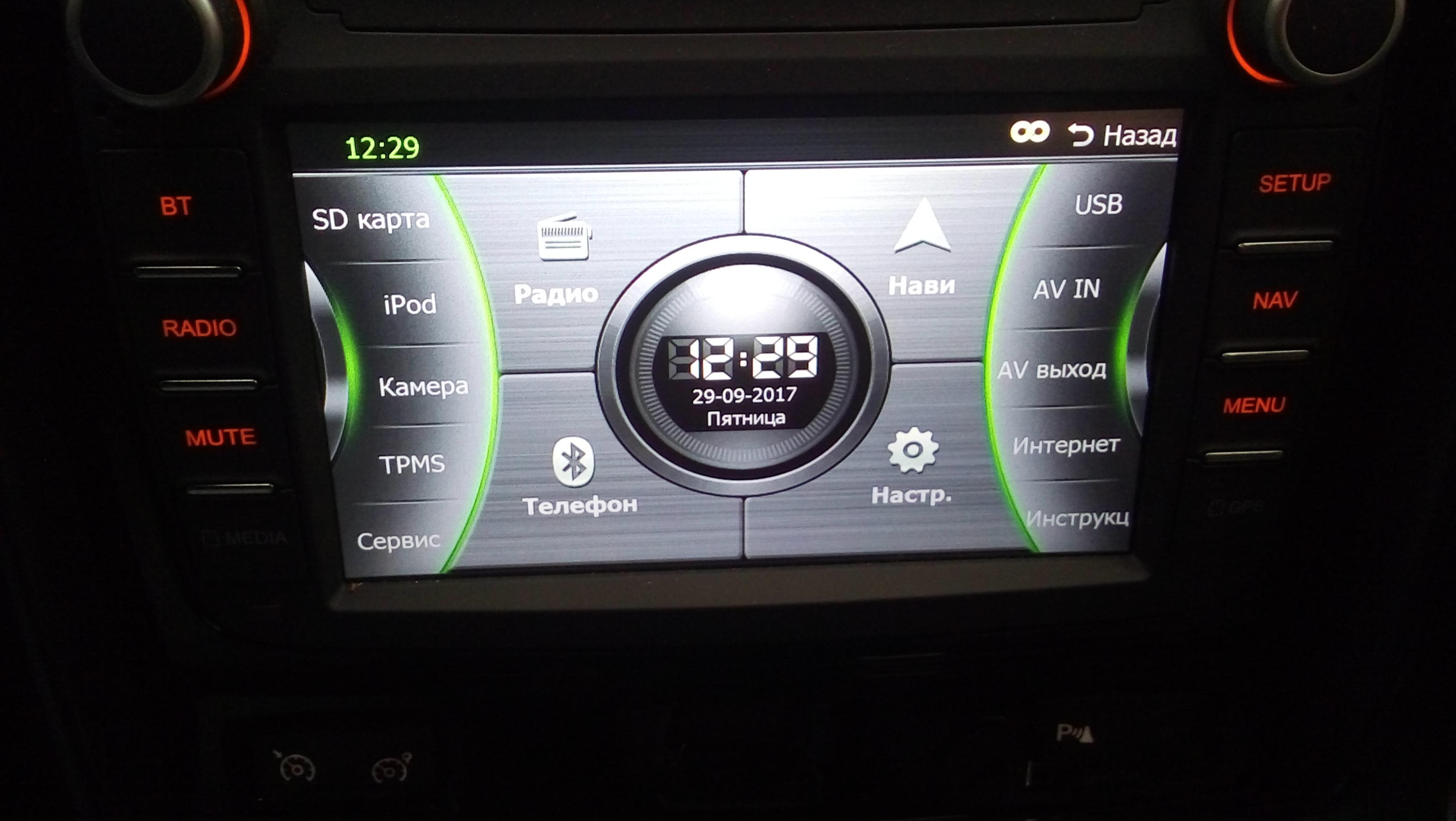

Что имею в итоге: Включается сразу, ГУ больше не глючит, однако кнопки включают не то, у меня верхняя правая "SETUP", нажимаю , включается SD карта, нажимаю кн. "NAVI" ни чего не включается. Видимо программа прошивки ГУ не моей версии , нужна старая, буду просить у Фантома помощи, надеюсь не пошлют............
По навигации: Спутники не ловит, место не показывает (он думает я в Белоруссии, а я в подмосковье), хотя видно что спутники видит и рисует их на глобусе, но на экране тарелка красная, с нулем !
Разлочили модем (420S), в натуре он HUAWEI 1331, сейчас он работает с любой симкартой, интернет есть, работает ! В общем осталось устаканить работу ГУ (или забить ?) и наладить навигацию.
Кто в курсе, модем на навигацию только пробки дает ?
У кого-нибудь есть прошивка под мою версию, картинку прилагаю. (что не выходит с картинкой, пробую....)[COLOR="Silver"]
