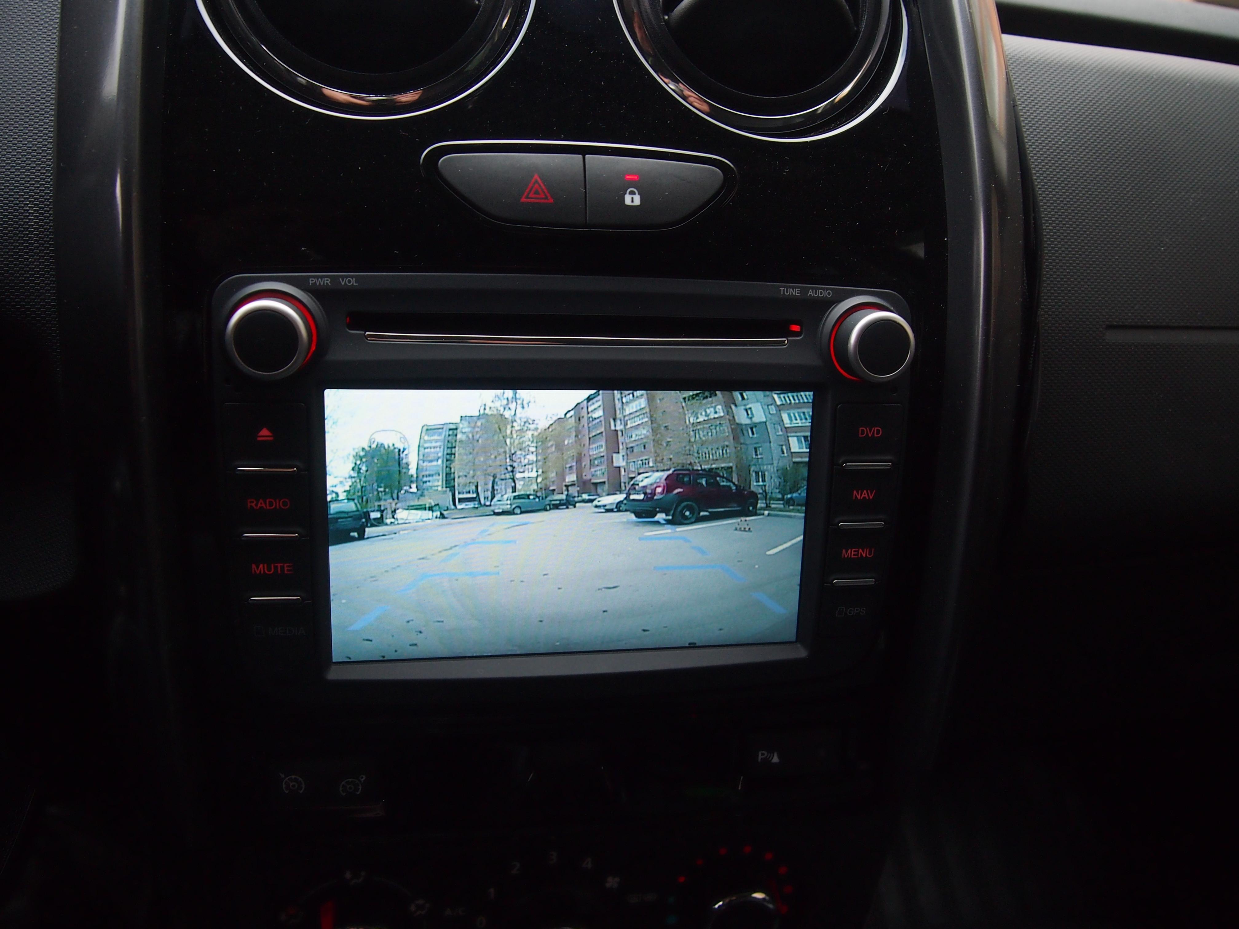

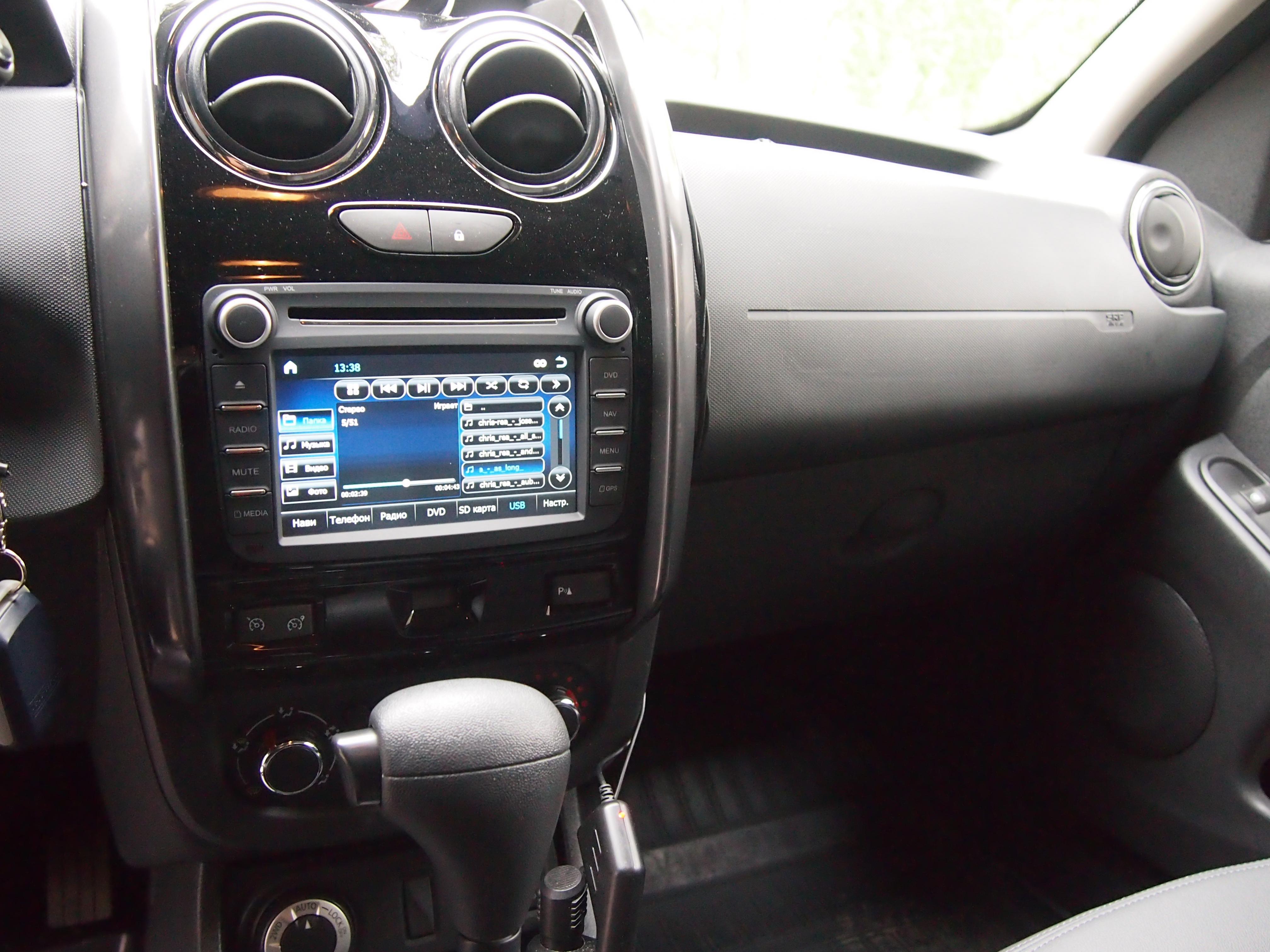

6 месяцев работала в штатном режиме.
Фото до прошивки.

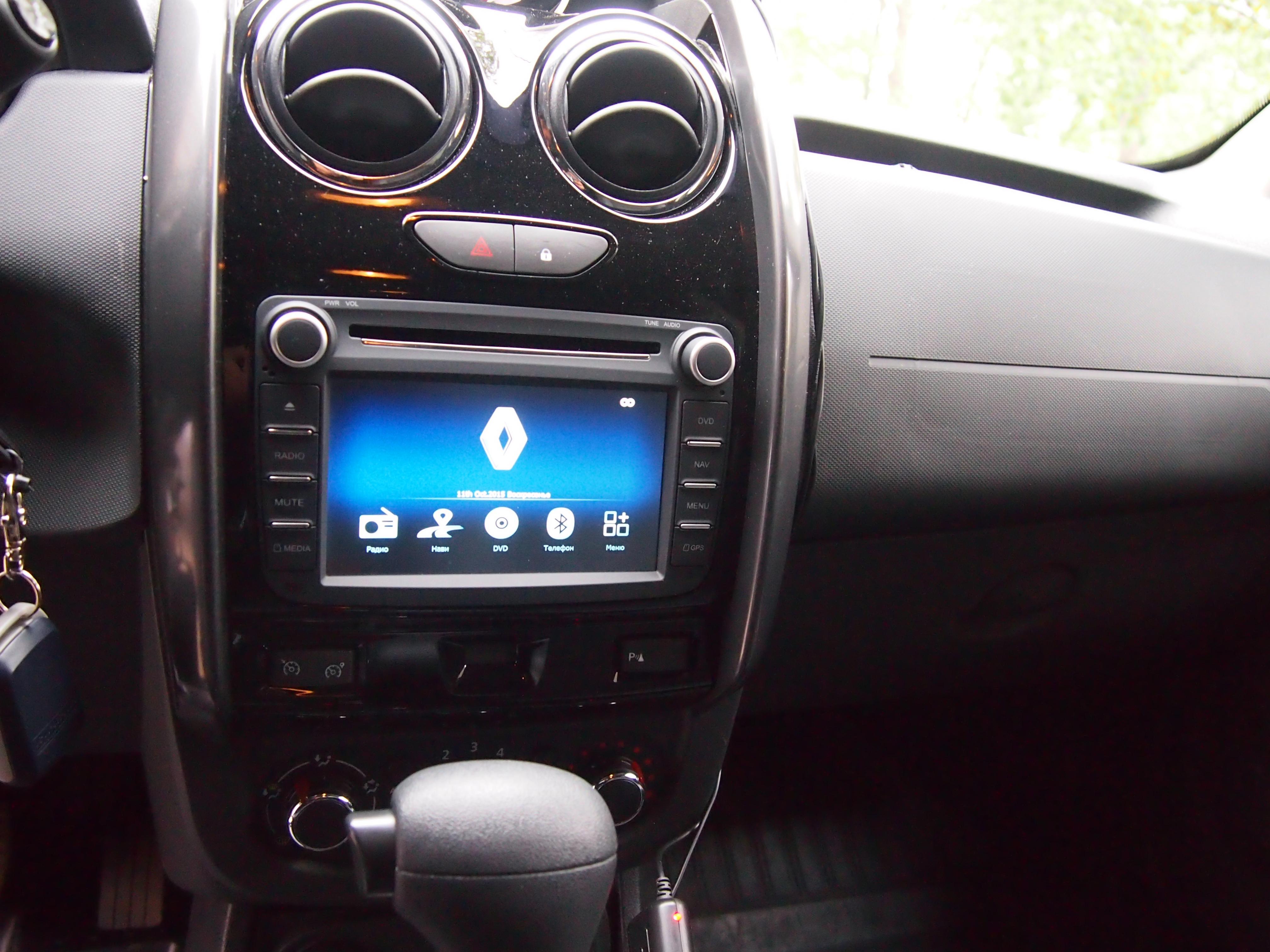

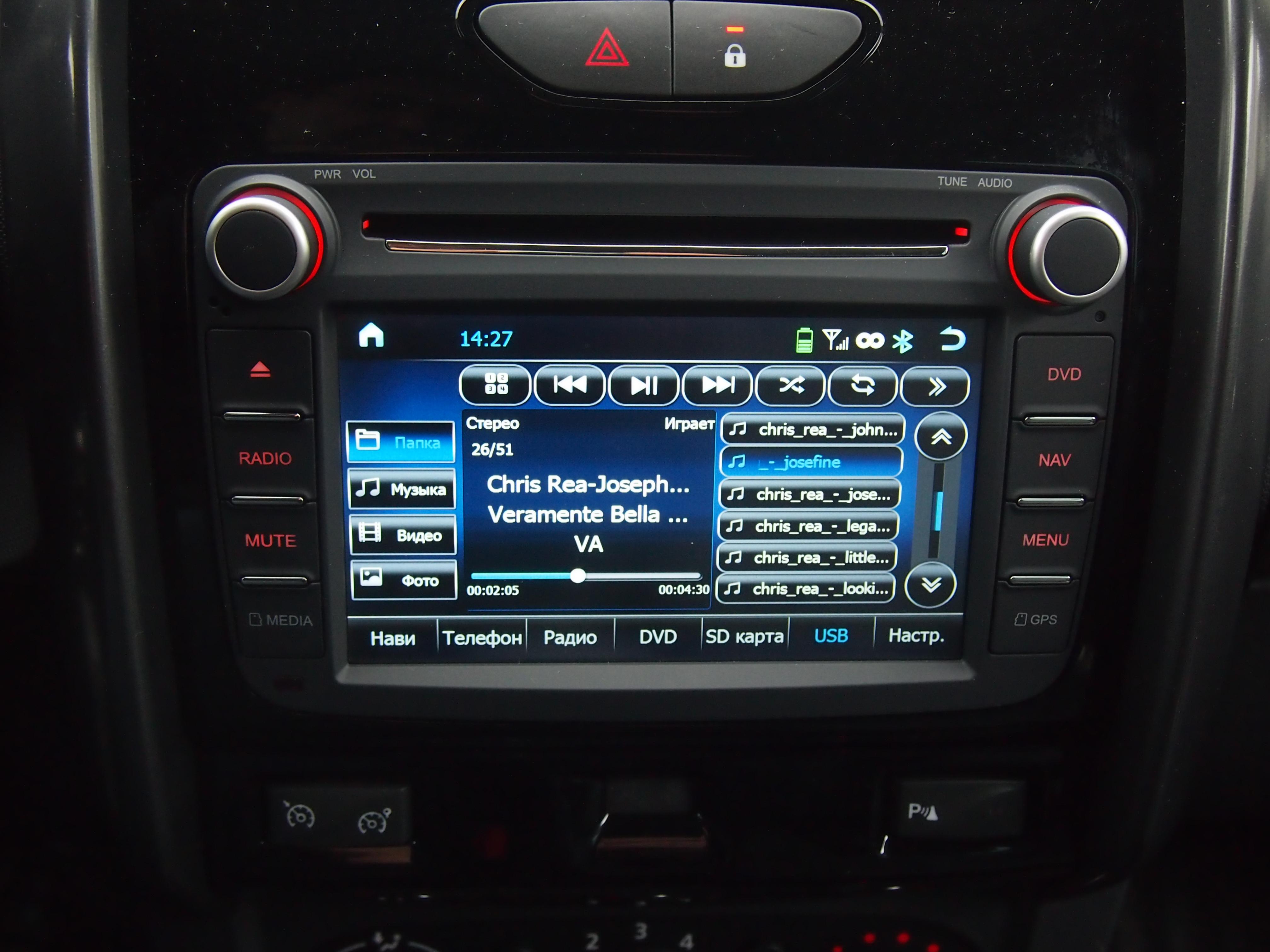

По умолчанию Re: Не штатное ГУ Phantom DVM 2210 на рено Дастер

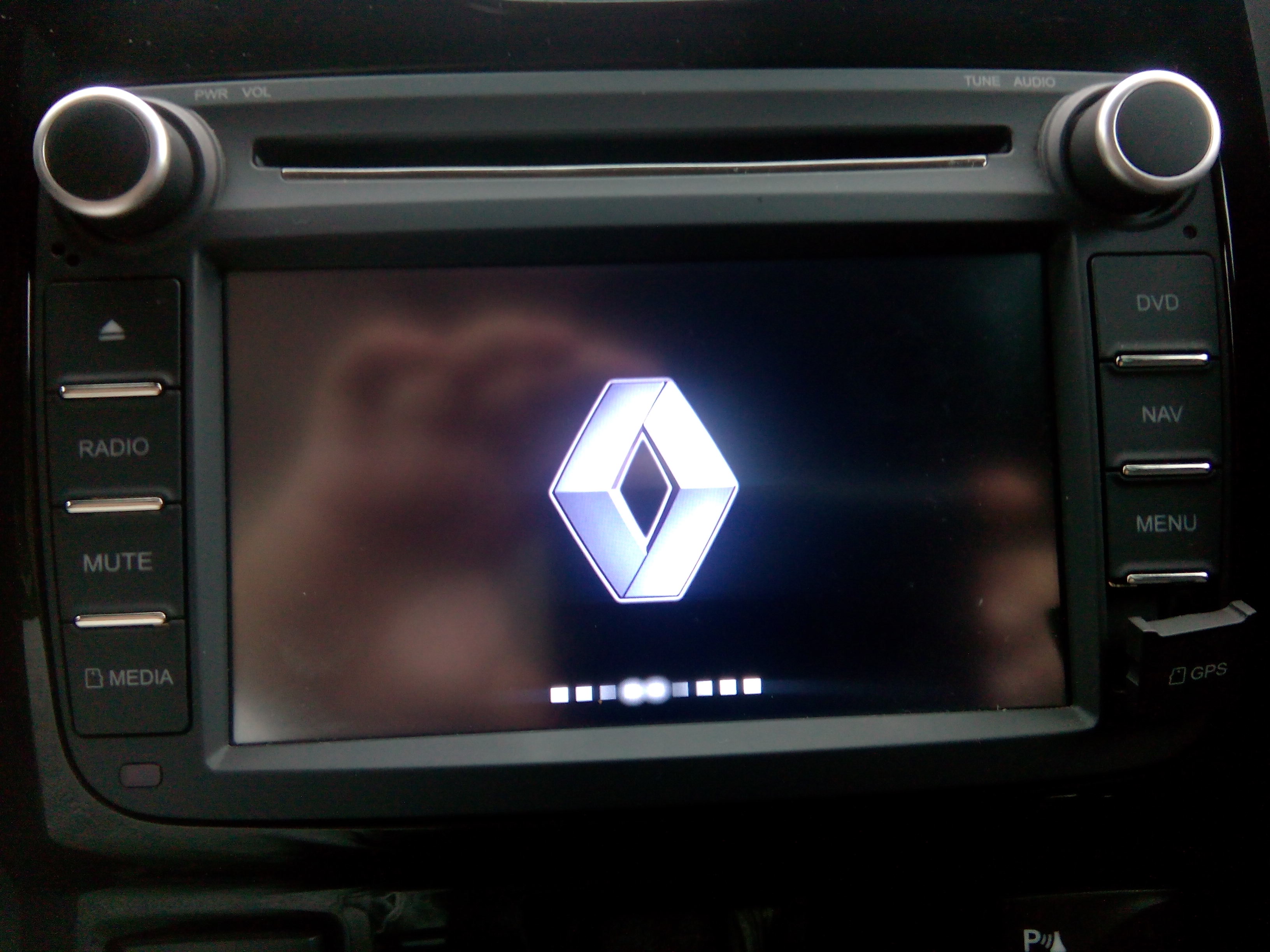

Потом перестала работать навигация( предустановленный лицензионный навител),забил на это , продолжал ездить.Затем с каждым месяцем при включении ГУ все дольше загружалось, вот такая картинка
могла висеть сначала минут 5-10, потом дольше, в последнее время время не замечал, могла включиться и через 40 километров, потом работала штатно( пока не включишь навигацию-сразу висла), стоит выключить зажигание -история по кругу, правда камера всегда работала.

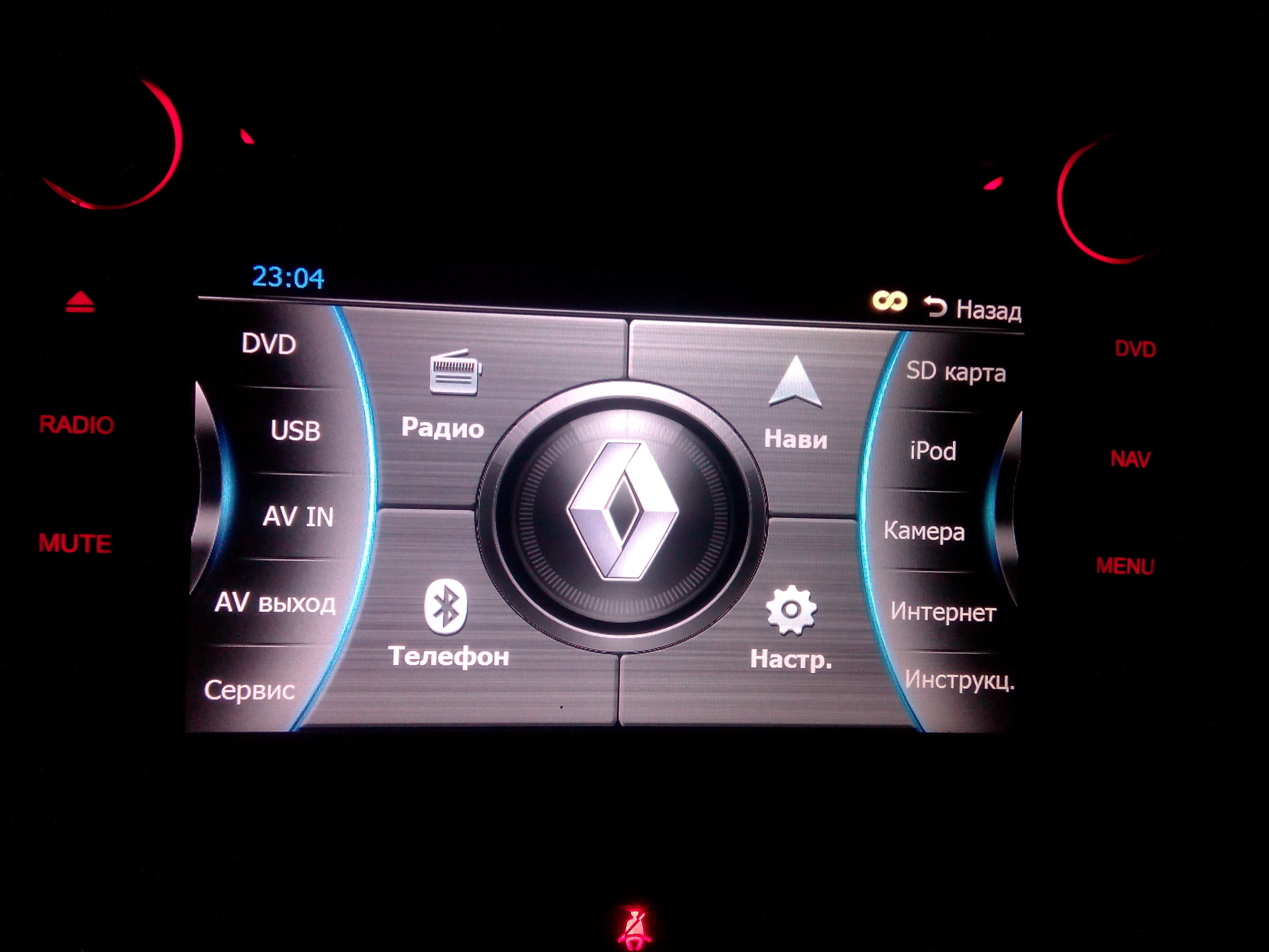

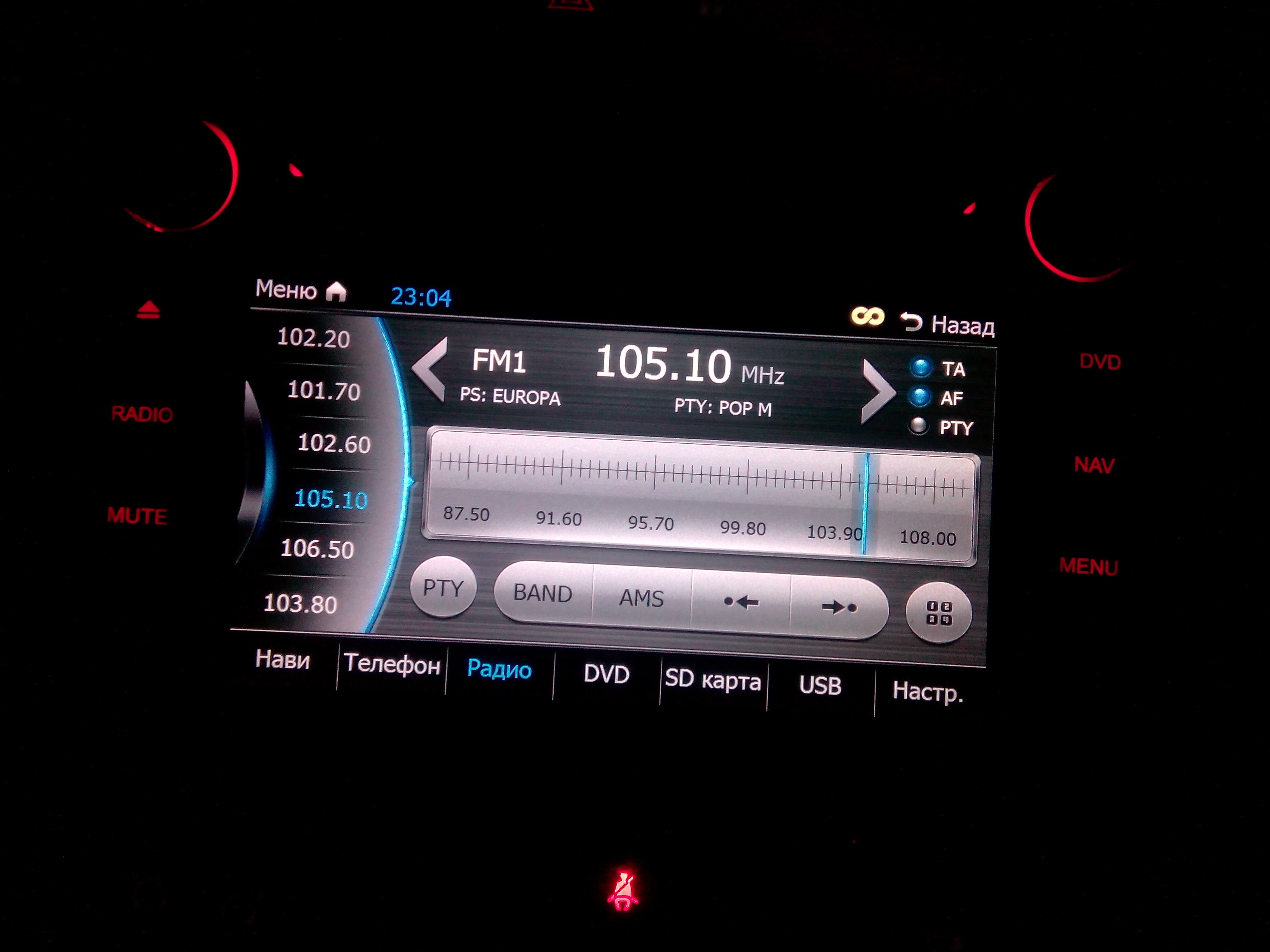

Хотя и устанавливали официалы но обращаться к ним по моему разумению смысла не имело,они всеж как бы автомеханики, а не радиотехники.
Подозреваю, что дело бы закончилось дырой в панели( сняли бы на диагностику) на неопределенное время.
Психанул, поехал смотреть Алпайн, ибо все равно фантом в подарок мне был установлен.
Параллельно написал письмо в Тех.поддержку фантом и позвонил и они как ни странно быстро выслали файлы с прошивкой и инструкцией.
Не сработало, блин.
Позвонил опять, сказали может плата не та( дело в том что они попросили серийник ГУ, а гдеб я его взял,дилер в гарантийном талоне номер не проставил зараза,уж снимать и смотреть не стал,назвал как написано в заказ наряде на установку),выслали еще файлы, обновил и о чудо,заработало.И навигация тоже летает( навител предварительно обновил на сайте).
Правда рисунок другой
Вот такой стал,но работает( пока)
