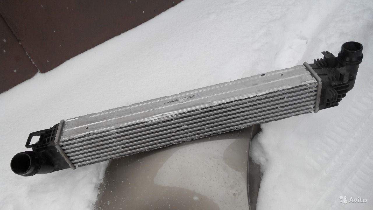

Если уж лезть совсем в дебри, то наш интеркулер нуждается в некоторой доработке.
Так например в жару выше 30 градусов, некоторые владельцы Дастеров жалуются на падение мощности.
Пусть это и единицы, однако некоторая техническая недоработка чувствуется.
Могли бы с завода поставить и мощнее устройство.
Поставили такой.
А надо было ставить такой))
Так же как и в морозы ниже 30
Где-то читал, что наша прошивка ЭБУ перестаёт корректно отрабатывать данные с датчиков, для правильного смесеобразования топлива.
Так-как в ней, просто не прописаны такие значения.
Только ведь это уже такие дебри, где неспециалисту разобраться сложно. И скорее всего я не прав рассуждая о том чего до конца не понимаю.
А вот решения лежащие на поверхности, тот же догреватель, может облегчить жизнь и добавить комфорта.
