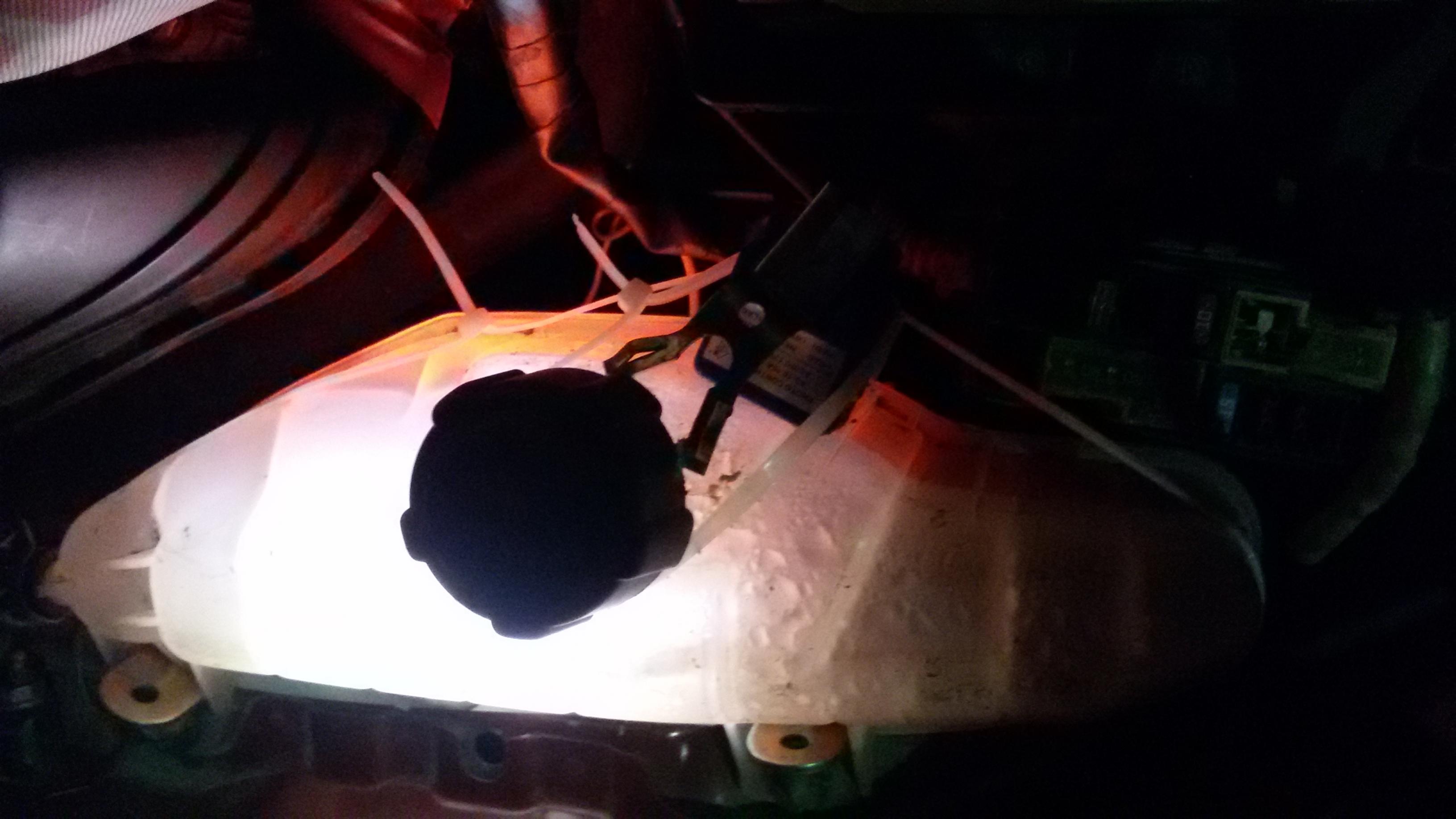

Малехо не но теме, но просто из любопытства хочу узнать как на дастерах определяют когда открыть капот и доливать антифриз.
Вот у меня на енота вообще не испаряется.8000 проехал и визуально столько же.
Но личный опыт с нашим автпромом заставил установить датчик контроля антифриза.
Почему то штатно нет самого необходимого датчика.
Если бы машина была новая, то понял бы принцип современного автомобиле строения чтобы машины меняли чаще.
Но машина 2007 года.
Датчик сегодня установил уже капитально.
Как сниму видео так непременно дам ссылочку.

Делать надо как у меня на еноте.Даже ночью видно чего там в бачке.

andrik, на фото видно что какая-то фигня примотана стяжками, которые отвалятся в первый же день с минусовой температурой, а что в бочке, ни фига не видно

Пока ищу оптимальный вариант место расположения светового датчика.
Нужно правым боком наехать на пригорок и если датчик будет срабатывать, то буду думать как его капитально закрепить.
