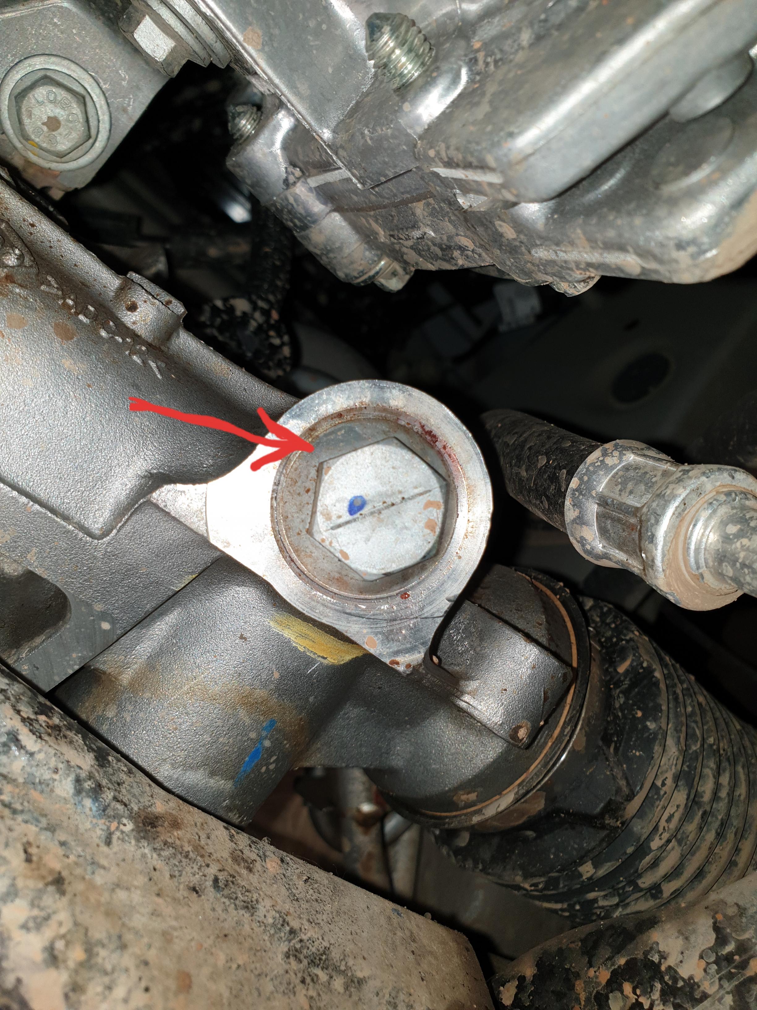

Рулевые наконечники-то живые? Потеребонькайте их и послушайте.
Я думаю с рейкой что-то, ездил к диллеру, обнаружили небольшие подтёки на гайке или болте, рулевой рейки, сказали рейку под замену. Указал красной стрелкой. Пробег всего 1700км.
