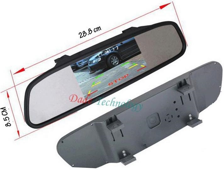

Всем привет простите если не в тему раньше на старом дасторе стояло зеркало заднего вида все было ок теперь появился рестайлинг и над зеркалом появилась это красивая пластмасса и зеркало не входит кто что посоветует как его установить другой монитор не хочу покупать .

Не помню модель. только картинку нашёл на сайте удачно. Наверно зеркало опускать придется .
У меня была та же проблема. Правда, сам корпус зеркала-монитора ( накладной на штатное зеркало), помещался, но в него сверху вставлялись разные провода ( питание и от камеры). Вот им уже мешал тот пластиковый кожух, что над зеркалом. Пришлось пилить в нем соответствующий паз. Немножко не эстетично получилось, но в общем со стороны почти не заметно, если специально сильно не присматриваться. У китайцев видел в продаже специальный кронштейн ( примерно за 1000р.), на который, предварительно сняв штатный, можно новое зеркало-монитор закрепить. Тогда можно было бы кожух не пилить. Но руки пока не доходят.

Сообщение от Rus18
Знакомая тема и зеркало очень похожее было... Попробуй поставить зеркало вверх ногами и камеру то же. Из неудобств - парковочные линии в верху и номер входа камеры... Я еще снимал резинки с нижних лап (они становятся верхними при перевороте) то же дает выигрыш в пару тройку мм....

Сообщение от АЛЕКСЕЙ-67
Камеру не перевернешь она встроена в подсветку номера
