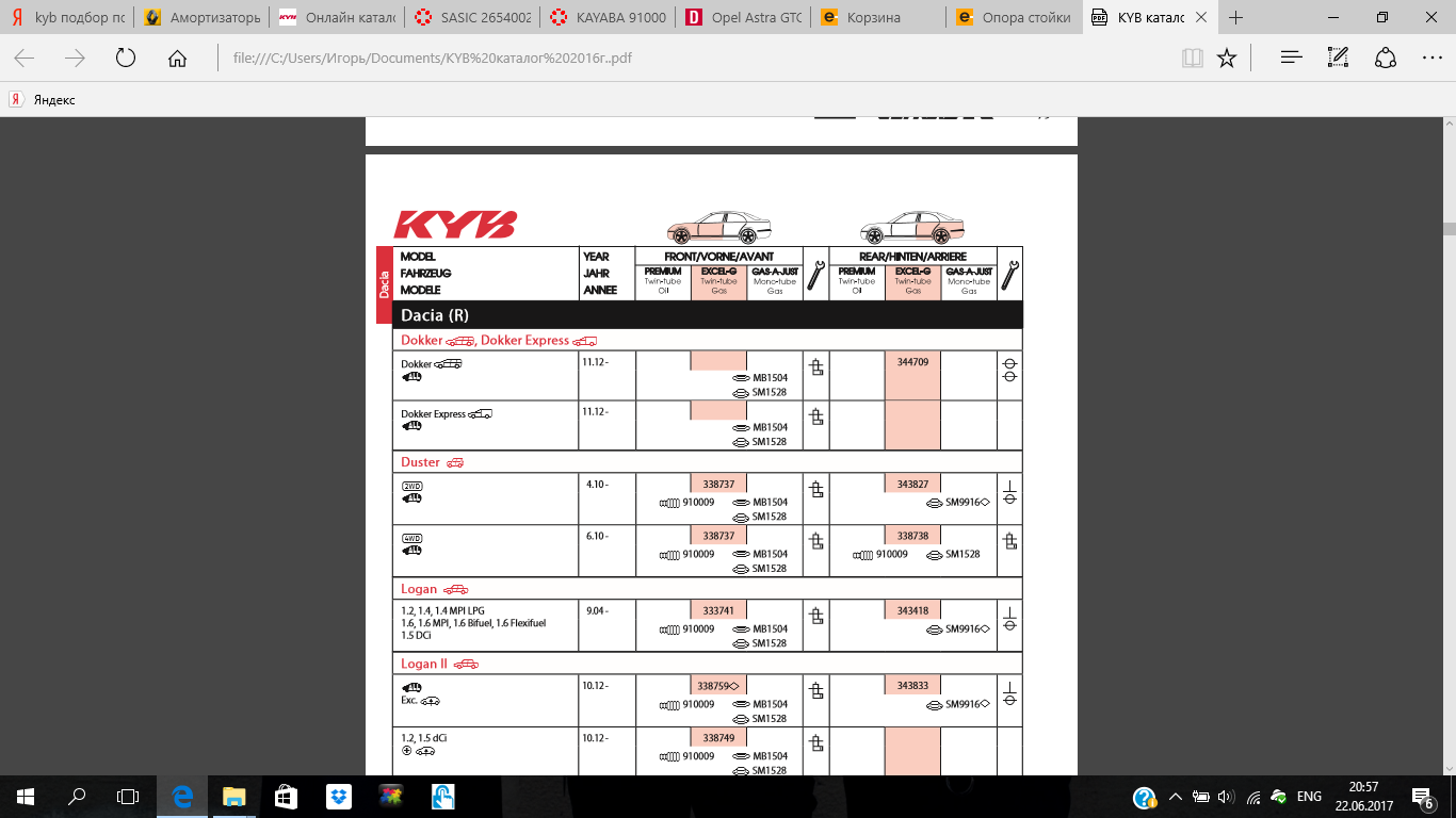

Re: Амортизаторы & Пружины
Прошу помощи по пыльникам отбойникам на задние стойки 1.6 4*4 есть ли что нибудь кроме оригинала и кроме sasic в emex одно дорого другое ждать аж 50 дней
22.06.2017, 19:42

Сообщение от SANO55
1500 рубля за две резинки это борщ
Возьми KYB 910009
На 4х4 идёт на обе оси,(на перед - норм, на корме коротковаты) в районе 600 за комплект (2 шт.)
Сообщение от SOT101
Возьми KYB 910009
На 4х4 идёт на обе оси, в районе 600 за комплект (2 шт.)
Читал ваш бортовик но вроде вы уточняли что KAYABA 910009 меньше по длине оригинала на задние стойки а на передние норма и в комплекте 2 штуки..
Сообщение от SANO55
KYB меньше Sasic 2654020, а с оригиналом практически одинакова.
http://www.dusterclubs.ru/vb/showpos...postcount=3405
