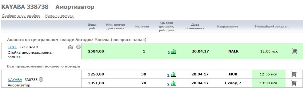

Коллеги, в Автодоке появились задние амортизаторы KYB.

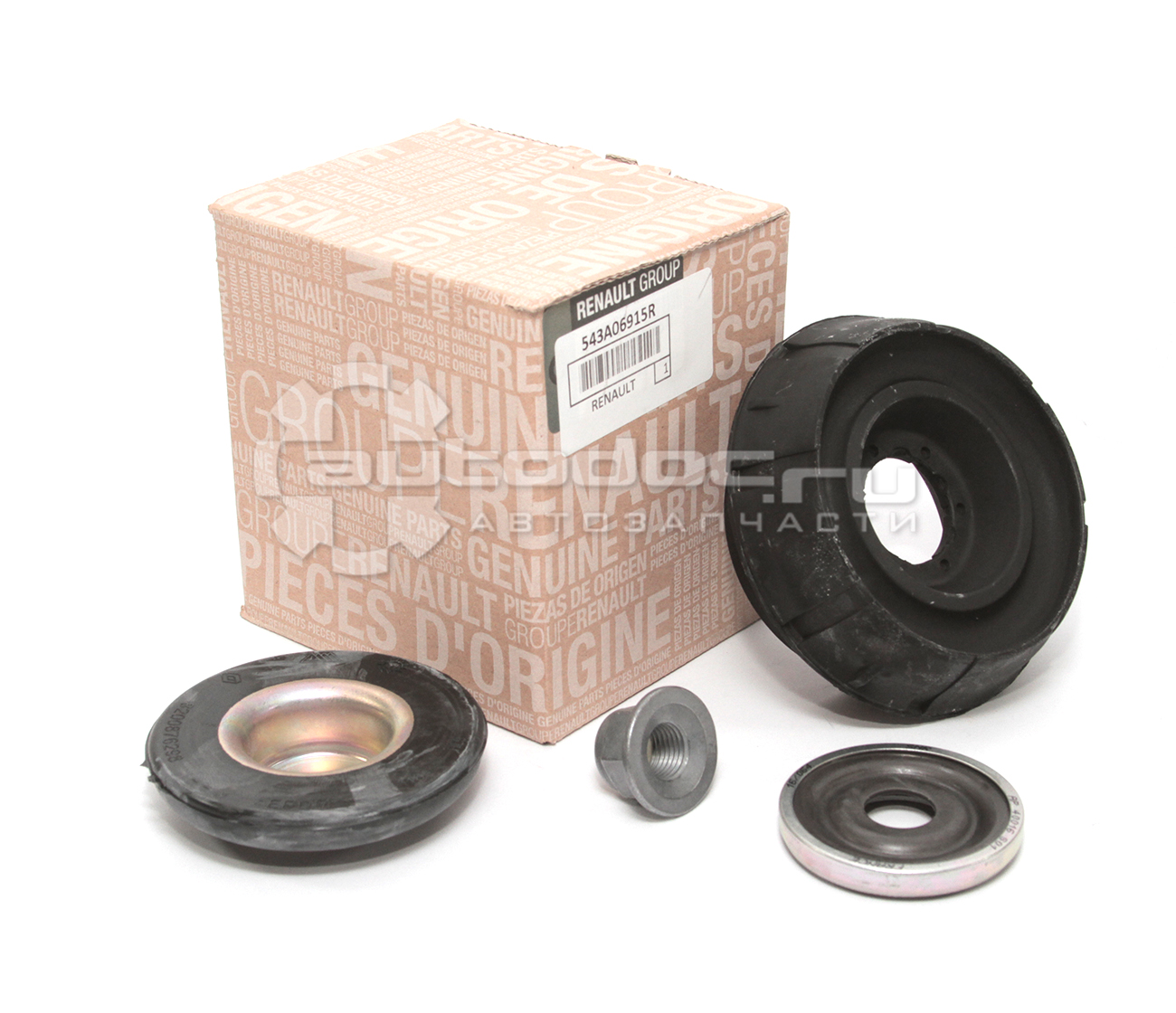

Вот родной комплект "всё включено" - 543A06915R. Правда если брать опору и подшипник отдельно, будет дешевле! В наборе плюсом идёт гайка и тарелка.

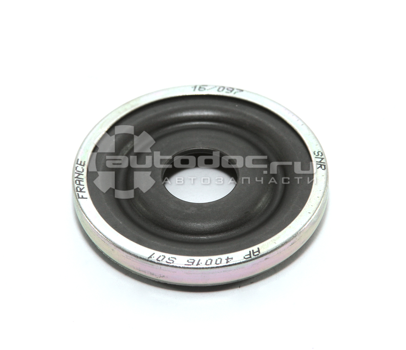

прибалт11
1. Опоры лучше взять оригинал
2. Подшипники - ap40016s01 (они же оригинал, но дешевле)
3. Пыльники наверно лучше каябавские, раз стойки каяба
02.05.2017, 18:32

Сообщение от SOT101
Попадался такой комплект, только я не понял набор на передние стойки или на задние? Я меняю все четыре стойки.....

Сообщение от прибалт11
По каталогу идёт как "КОМПЛ ОПОРЫ АМОРТИЗАТОРА ПЕР. 4ШТ." По факту ставится на обе стороны.
---------- Добавлено в 18:55 ---------- Предыдущее написано было в 18:48 ----------
Сообщение от OlegKrasn24
прибалт11
Рено свой "полтинник" за шильдик приклеивает  Вот фотка с "Автодок" по запросу "RENAULT 8200651172 – Подшипник опоры амортизатора переднего":
