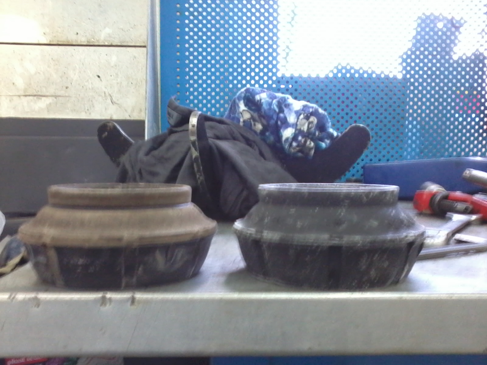

поменял, фобосы спереди и сзади, аморты каяба спереди и сзади, подшипники все новые поставил, опоры тоже все четыре новые, стало как то жестко мягко, не могу иначе объяснить, по лежачим красота, отстрелов нет ... замеров пока не делал, рулетки с собой не было, чуть позже сделаю ...
Название: 2017-04-28 15.20.06.jpg
ID:	108864   Нажмите на изображение для увеличения
Название: 2017-05-02 11.01.02.jpg
ID:	108865   Нажмите на изображение для увеличения
Название: 2017-05-02 12.28.50.jpg
Старый 02.05.2017, 14:24   #3233
Hudozhnik
Аватар для Hudozhnik
Онлайн: Hudozhnik вне форума
Был(а): 15 июн 2025 20:04
Имя: Мурат
Адрес: Ufa
Автомобиль: Knewstar White
А первое фото что имел ввиду?
Старый 02.05.2017, 16:19   #3234
Vizio
Аватар для Vizio
Онлайн: Vizio вне форума
Был(а): 10 мая 2025 11:34
Адрес: г. Череповец
Автомобиль: renault duster Privilege 4x4 2.0 МКП6 D69
кто то спрашивал как выглядят опоры по сравнению с новыми ...
