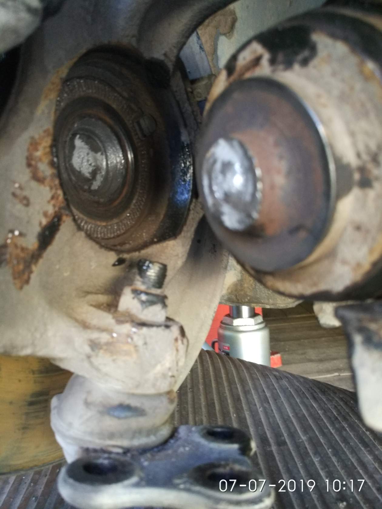

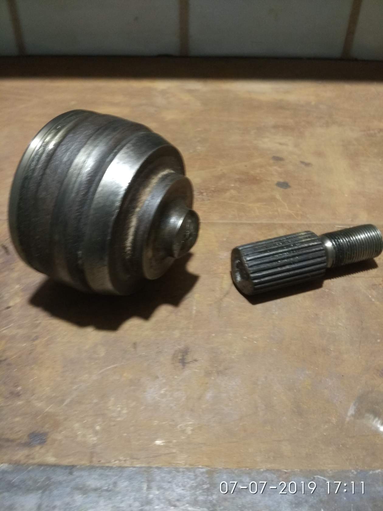

А вот причина замены ШРУСа. jpg.gif i (8).jpg (127.9 Кб)

Вот что бывает со ШРУСом.
