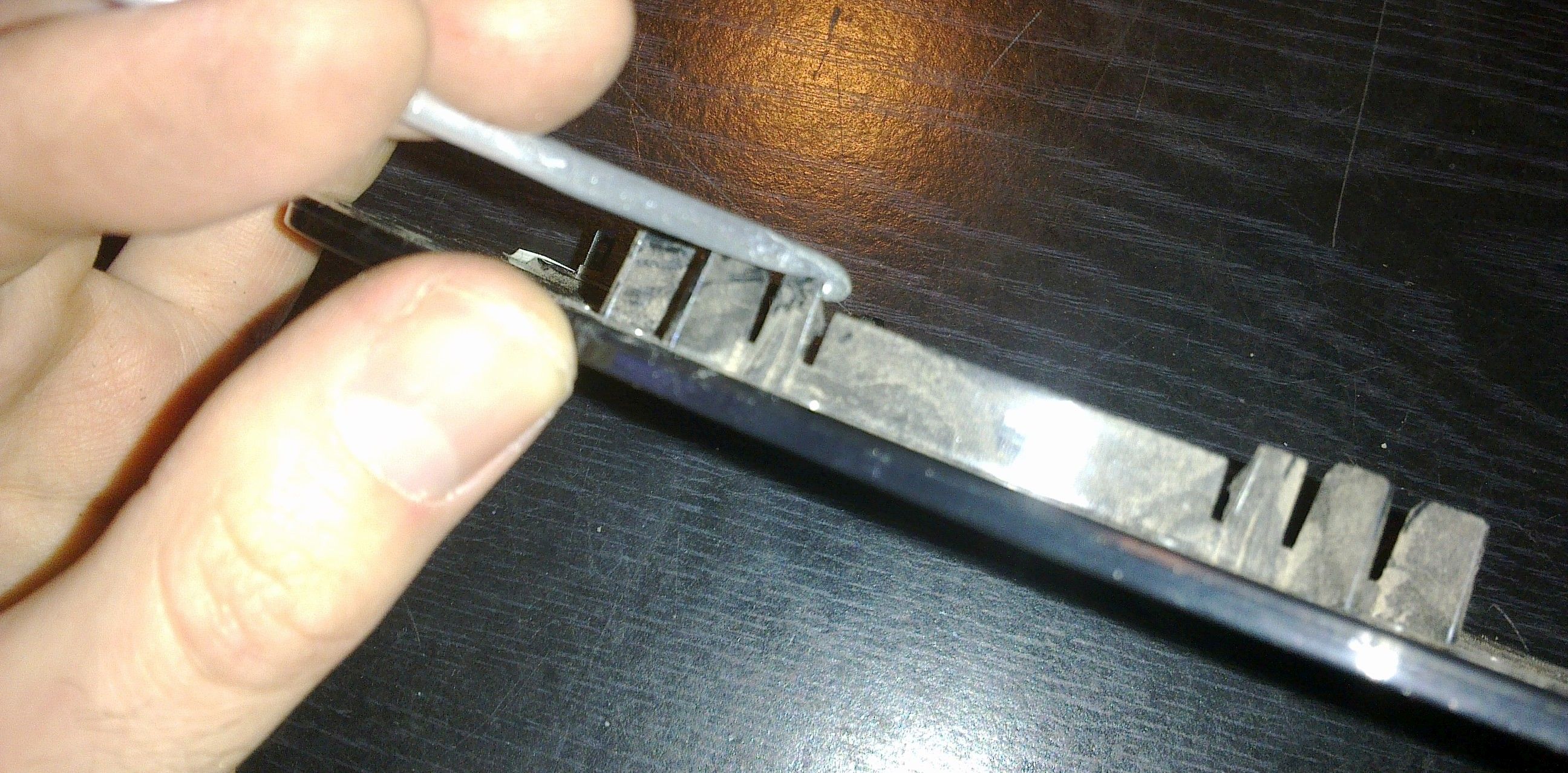

Получил удар по правому зеркалу. Повреждения привода:
-срезана часть зубцов на одной из пластмассовых реек, таким образом направление ввер-вниз ограничено в регулировке
-сломан нижний шток у коромысла, так что опорное кольцо болтается и при регулировке зеркальный элемент двигается рывками.
Ну с рейкой наверное уже ничего не сделаешь, а вот коромысло к опорному кольцу попробовал закрепить клеем - продержалось два дня и отвалилось. Может у кого есть идеи по ремонту, не хотелось бы менять зеркало

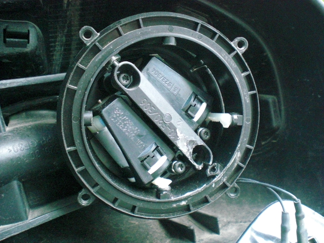

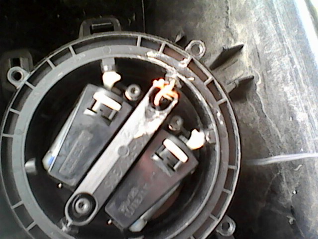

Разрешение с мобильника слабое. Видна поврежденная рейка, сломанное коромысло

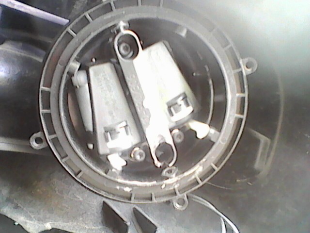

Вот получше разрешение

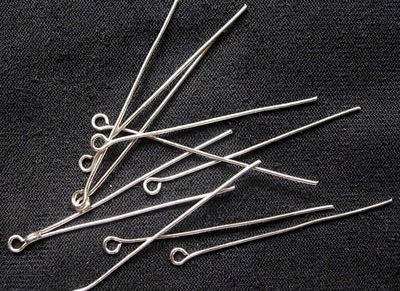

Я делал так: снимал весь механизм с корпуса - 3 торекса.
дома на газу грел булавку швейную (с кольцом на конце) и разогрев до красна прокалывал ей кольцо с наружной стороны, держа булавку пассатижами.
затем отводя кольцо прокалывал той же булавкой.
Ну а для фиксации использовал уже новую - не отпущенную пламенем.
Отверстие коромысла можно усилить термоклеем, и учко зафиксировать каплей его же.

Да, окуратнее с белыми зубчатыми рейками - очень хрупкие!
Я предварительно их снимал - аккуратно выковырнув шилом из посадочного места в кольце. За зубчики можно и сломать.
Зеркальный элемент одеваем очень осторожно.

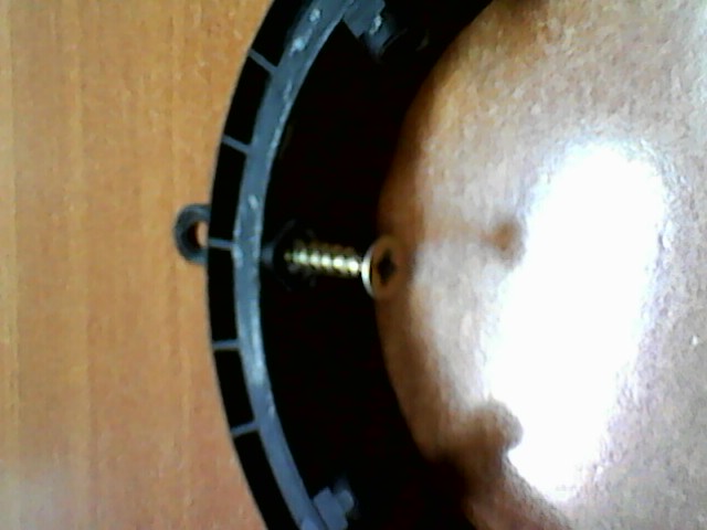

Дима, не дождался Вашего поста, сделал как понимал сам.
Даю небольшой фото отчет. Качество низкое - камера мобильника
1. вкрутил саморез в кольцо
2. Вставил кольцо
3. бандаж медного провода на коромысло и саморез
4. залил холодной сваркой
Пока сохнет, зеркало не ставил.

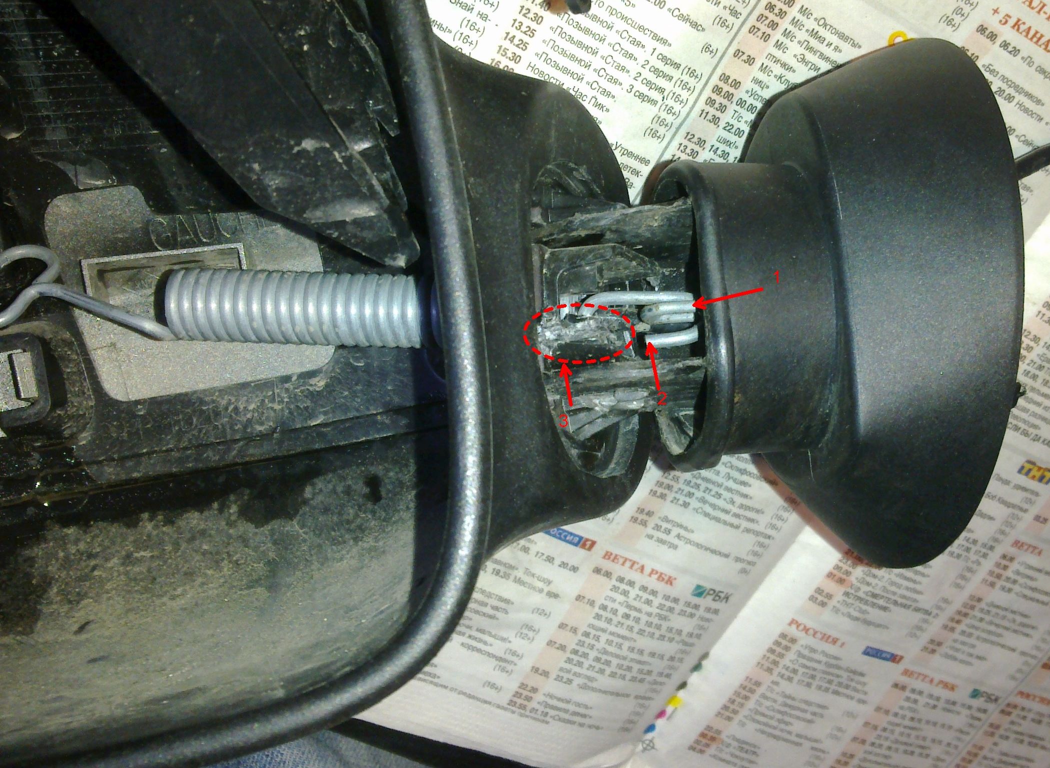

Напишу в эту же тему.
При движении задом наехал левым зеркалом на деревце. Зеркало сложилось вперёд и повисло (т.е. стало болтаться). При этом электропривод продолжил работать, но регулировка постоянно слетала из-за того, что зеркало болтается.
Сняв зеркало и разобрав его, я увидел, что пружина, находящаяся внутри корпуса зеркала своим концом (2) цеплялась за пластик корпуса (видны повреждения в зоне 3).
Картинки кликабельны:
Выведя пружину из закрепления, я расположил её так, чтобы она цеплялась только за петлю (1).
После сборки всё стало хорошо. Чуть-чуть болтается.
Таким образом, конструкция зеркала позволяет сложить его назад (при парковке, допустим), но вот при складывании вперёд может случиться вот такая ситуация.

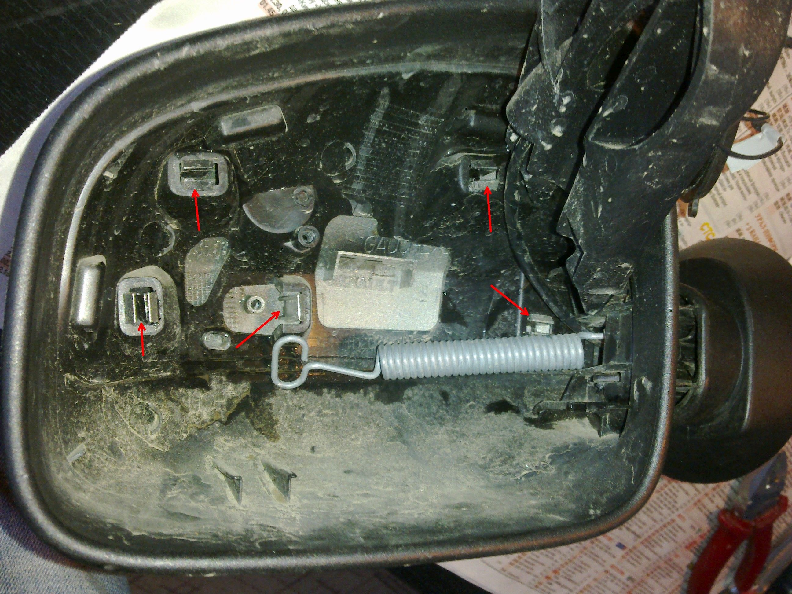

По поводу разборки зеркала:
В принципе, можно было зеркало не снимать, но за столом его препарировать удобнее, чем на авто.

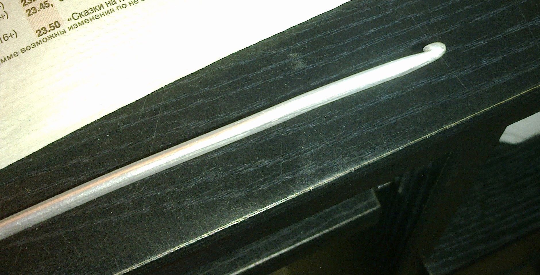

Чтобы снять зеркальный элемент, удобно подцепить его защёлки вязальным крючком.
Вот крючок:
Вот как примерно я отжимал: отогнув край зеркала широкой отвёрткой, ввёл крюк, зацепил защёлку и потянул её вверх. Вторую так же.
Для снятия блока электромоторов нужна отвёртка TORX T10. А отсоединить их провода я не смог.
Лишь после отсоединения пружины стали видны все защёлки крепления облицовки (накладка спереди зеркала в цвет кузова)
Говорят, придерживайте зеркало и винты при снятии. Винты могут упасть внутрь корпуса двери. У меня винты не упали, но ТУДА упала головка на 8. Но я достал её очень просто — просунув левую руку в это отверстие, схватил пальцами. Думаю, можно зажать в пальцах мастику-жвачку, которая намазана на обшивке двери, чтобы прилепить к ней винт или головку, если не получается.
