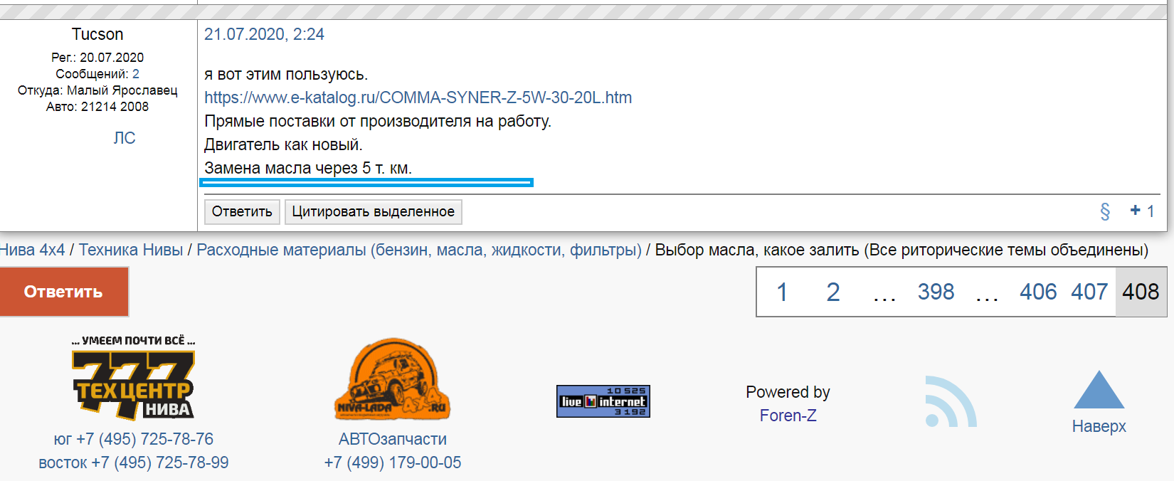

форум нива человек льёт такое масло https://www.e-katalog.ru/COMMA-SYNER-Z-5W-30-20L.htm и замена каждые 5 тыс ну как не сказать как он любит свою машину . поправка не гонщик и не по горам катается .
И что удивительного?
Если есть возможность менять через 5 ткм, пусть меняет)

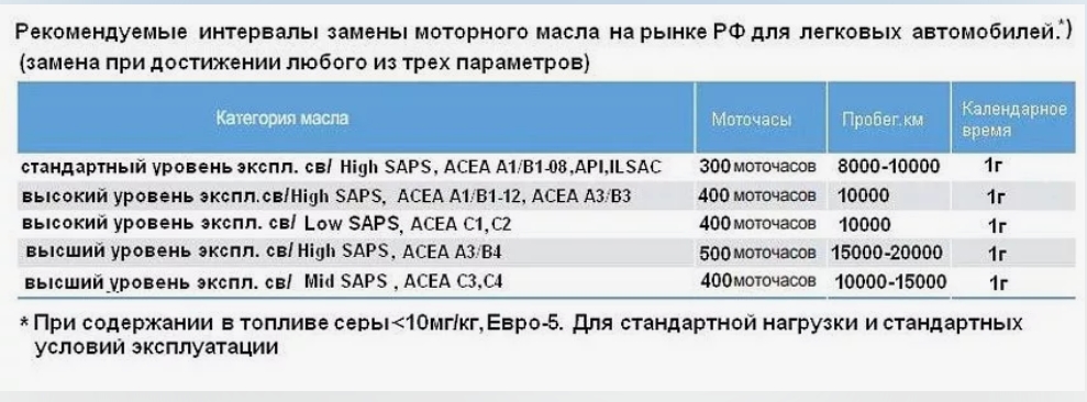

Тип файла: jpg Скриншот 13-03-2024 175350.jpg (220.9 Кб, 452 просмотров)
