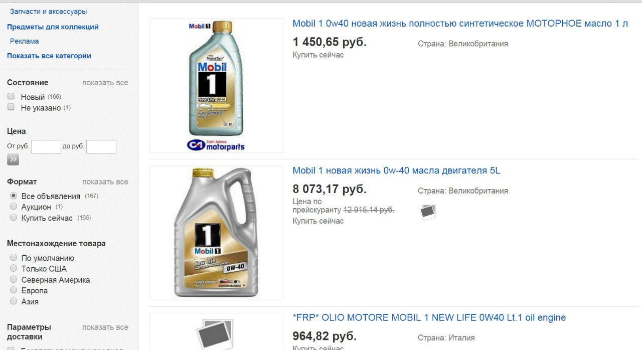

А если будете заливать Мотюль, то вообще можете менять раз в 30 000 км
а если залить это мобил то выходит на весь строк службы получается . это если со скидкой заказывать .
