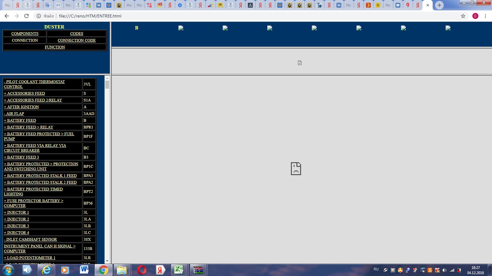

Старый 04.12.2018, 18:38   #47
саша парамонов
Аватар для саша парамонов
Онлайн: саша парамонов вне форума
Был(а): 03 дек 2020 20:14
Адрес: нижний новгород
Автомобиль: дастер 2016
По умолчанию Re: И не пытается заводиться, временами
http://www.dusterclubs.ru/vb/attachm...1&d=1543937885

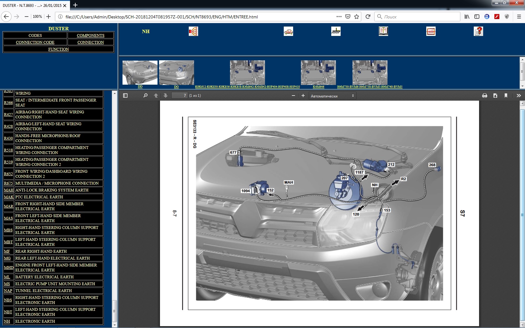

Старый 04.12.2018, 18:49   #48
briancev
Дастеровод - Наполеон
Аватар для briancev
Онлайн: briancev вне форума
Был(а): 15 ноя 2019 09:52
Имя: Наполеон
Адрес: Палата №6
Автомобиль: Рено Драгстер 6х6
Или у вас браузер неправильно настроен или не те файлы открываете.
Сравните путь в адресной строке, какой у меня и какой у вас.
