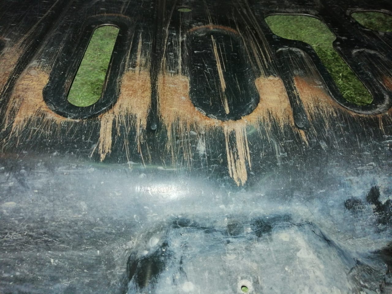

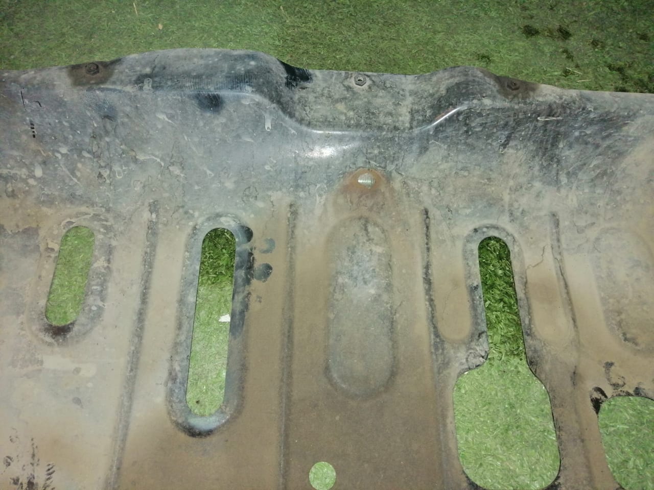

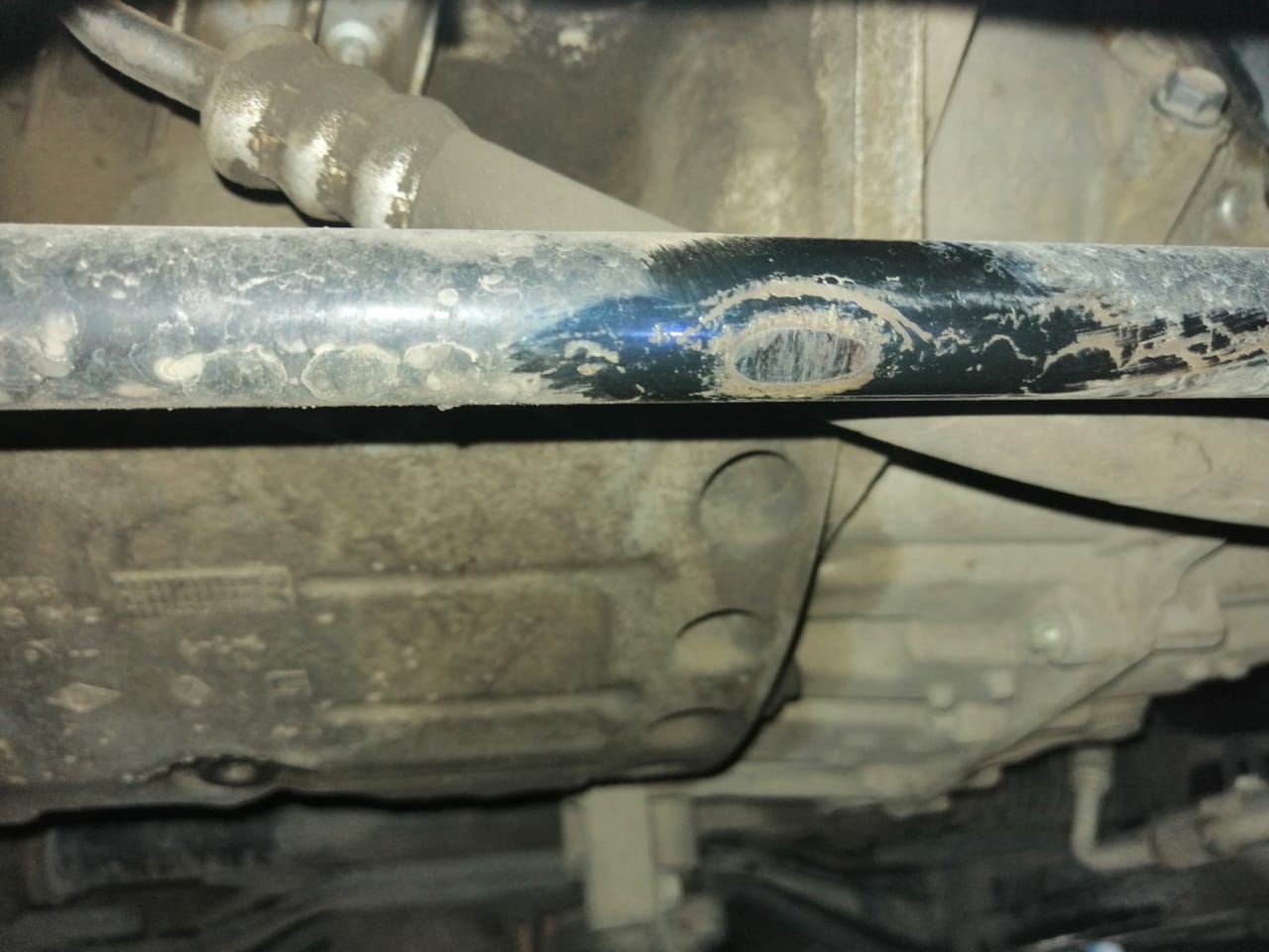

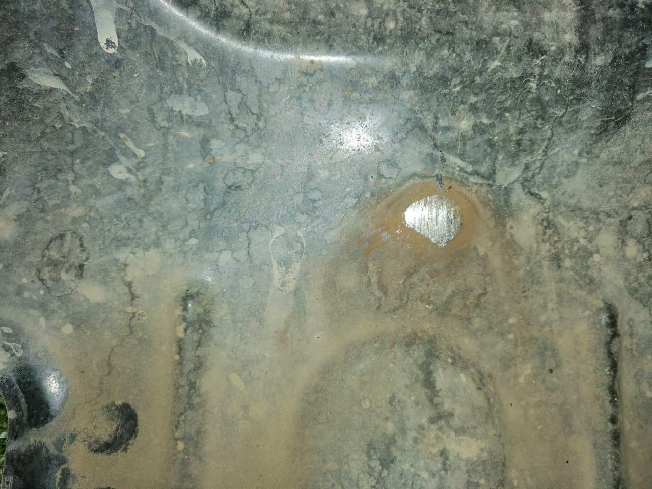

Я его победил. В машине тишина. Вчера вечером прям ездил и наслаждался.
Короче ударил где-то защиту прям посередине. Она в свою очередь начала бить по стабилизатору. Сточило его знатно. Снял пока её, буду ровнять, высверливать поломанные болты которые сломали у ОД и ставить на место.
Я счастлив!
