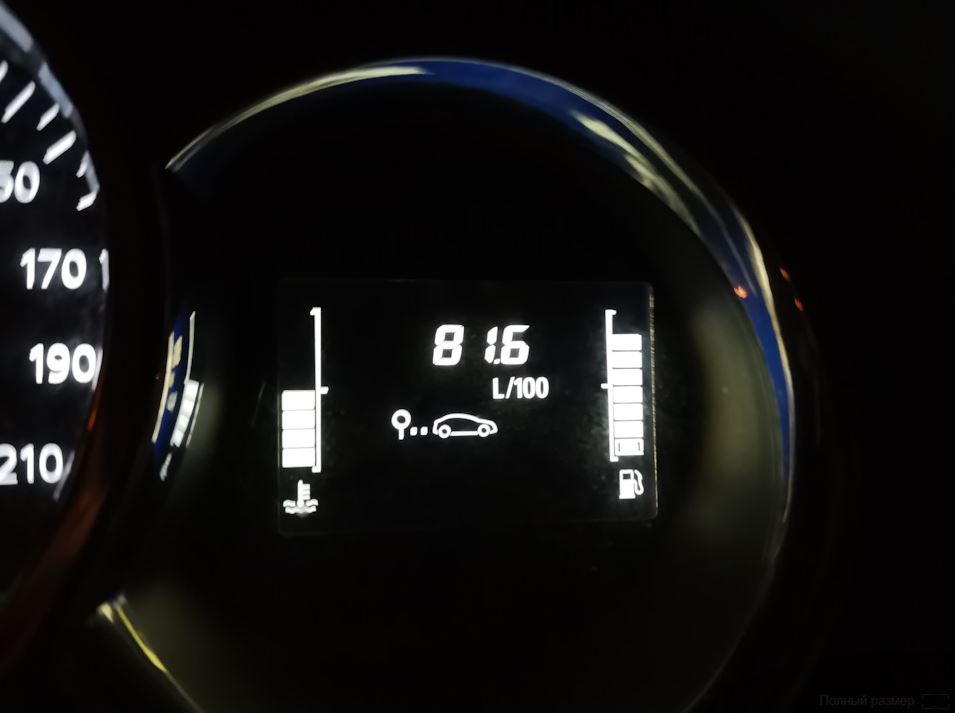

Начали глючить деления температуры ОЖ на приборной панели. У меня дизель и если долго стоишь на холостых, то мотор остывает. По OBD2 температура с 80 упала до 55, но на приборке так и показывало 4 палки, хотя раньше они сами уменьшались. Помогает только перезапуск двигателя.

У меня на дизельке больше 4 палок температура никогда не поднимается, хотя реально и до 90 иногда поднималась. Температуру контролирую с помощью торка... Индикатор температуы сделали больше для отмазки...

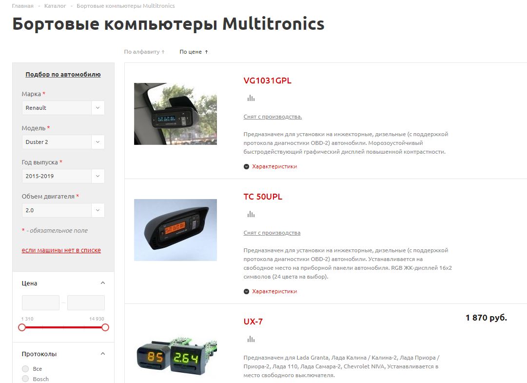

Я так понимаю дисплей БК (без замены всей приборки) не заменить. Подключатся Елм как то не кашерно. Жотелось бы что то стационарно. У меня АКПП. В ютубе есть ролик, где замеряют время прогрева двигателя Дастер и АКПП при минус 12 градусах. Короче через пять минут движок больше 50 градусов, а АКПП 0 градусов. Народ ставит приблуду - дисплейчик с температурой ДВС с проводком в ODB2, но если и буду покупать, то с несколькими параметрами, включая температуру АКПП. Может кто подскажет что лучше?

Мультитроникс.

Спасибо, я читал про CL-590 и C-590 (цена от 5,2 до 7 тр.), они (Multitronics) пишут, что в октябре 2016 выпустили обновление для АКПП Renault Duster. Так же для моделей:
* RC-700
* VC731
* TC 750
* MPC-800
* VC730
* TC 740
* C-590
* CL-590
Как дорогой вариант да, можно купить
Я бы купил недорогой типа ООО "ЭЛАНГ" или китай с датчиком АКПП

Онлайн консультант на сайте https://avto-spros.ru/bortovoy-kompy...-7-oranzhevyj/ говорит что якобы Multitronics UX-7 подходит для Дастера и типа показывает температуру АКПП. В описании этого нет

На сайте multitronics такие же непонятки

Я UX -7 поставил на гранту. Все показывает. Но выводиться только одно значение.
