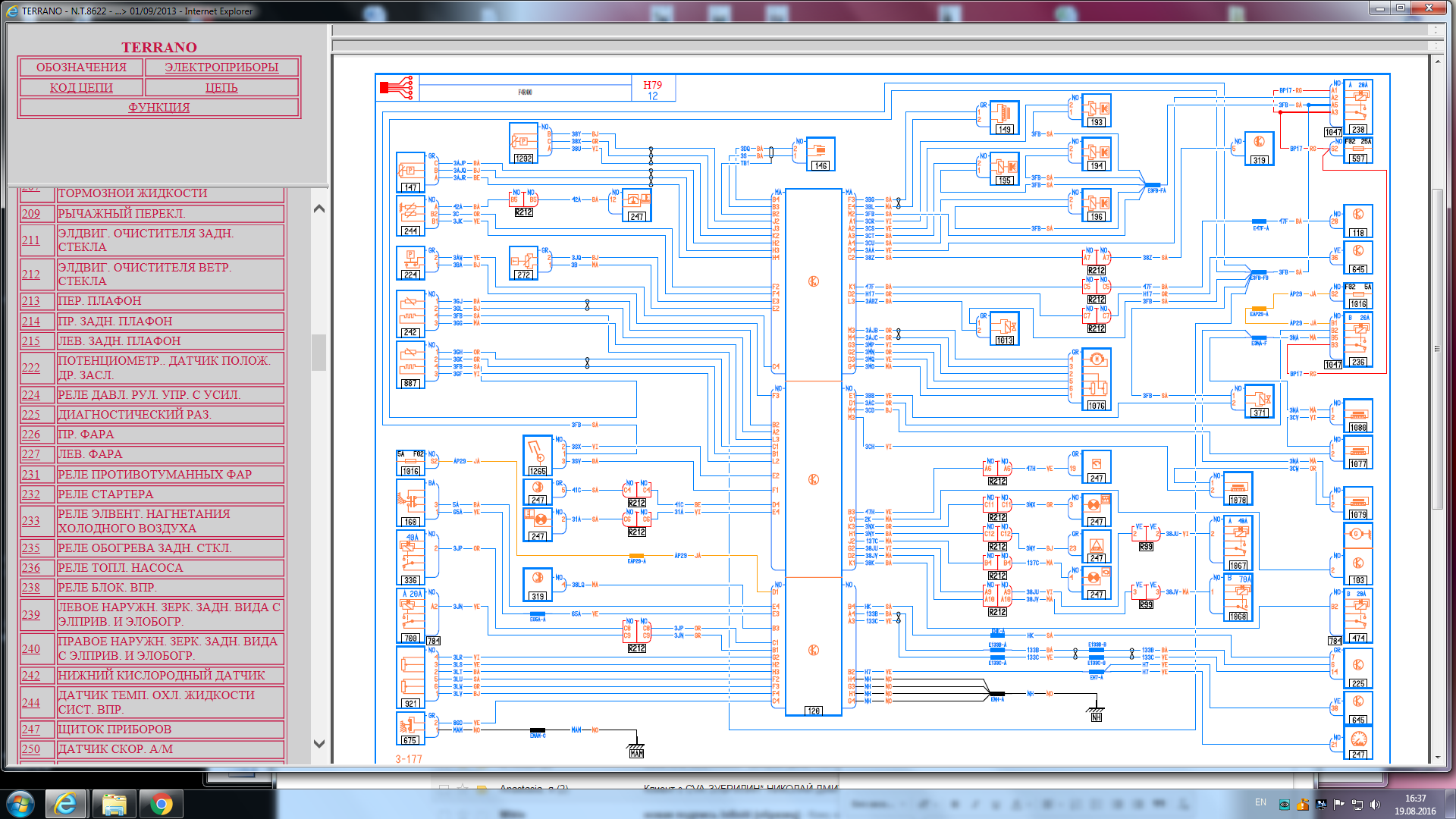

схема с учётом того как я понимаю какой у вас автомобиль, если машина например 16 модельного года то эта схема может отличаться
