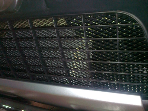

Re: Защитная сетка на радиатор
Сообщение от Константин74
А нет ли возможности на фото глянуть на эту сетку?Что она из себя представляет?
Примерно так:
