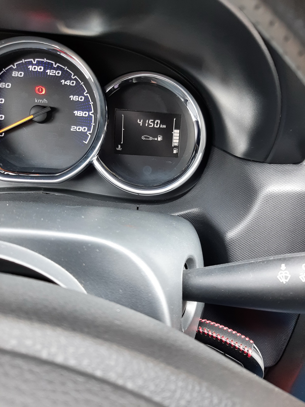

Вот какие показатели должны быть на авто, а то говорят, что 1,6 никуда не годится.  Только вот понять не могу - как сбросить эту ахинею с экрана...

Завьял, остаток пробега на баке вроде всегда кратен 10? Как у тебя 415 получилось? Хотя при такой средней скорости всякое возможно...

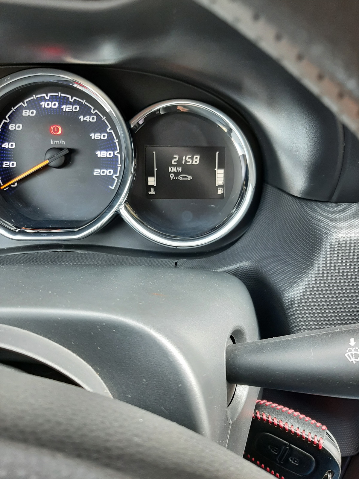

Да это просто скин панели заменил, чтобы привычные четные показания были. А панель поменял с 248102001R на 248100482R, чтобы кирпичи температуры появились перед глазами.

Завьял, меня когда предыдущий Дастер был, тоже 1,6 рестайл, и тоже без температуры панель была. И уже появились панели с чёрным экраном и показометром температуры, я у них (у сервисменов в Автомире) выяснял - можно ли поменять. Так вот мне тогда ответили, что поменять можно, но надо до кучи ещё и шлейф проводов к панели ставить соответствующий - так что может у тебя ещё и в проводке проблема, потому и чек горит.
А температуру-то хоть правильно показывает? Ради чего всё затевалось. Я на прошлом Дастере ради температуры "Мультитроникс" ставил. На этом так за 2 года и не собрался установить.

Да слышал про такое, но не у всех проявляется. Кто-то совсем безболезненно менял, но при обращении к дилерам, без замены шлейфов. А я как-то привык сам решать. Думаю разберусь. Так-то все показания БК работают.
просто подержать кнопку и сбросить.
и дальше понаблюдать что получится со временем.

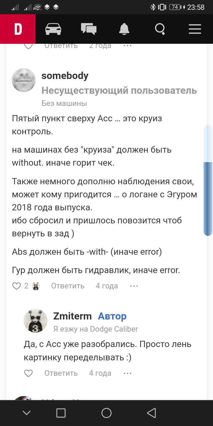

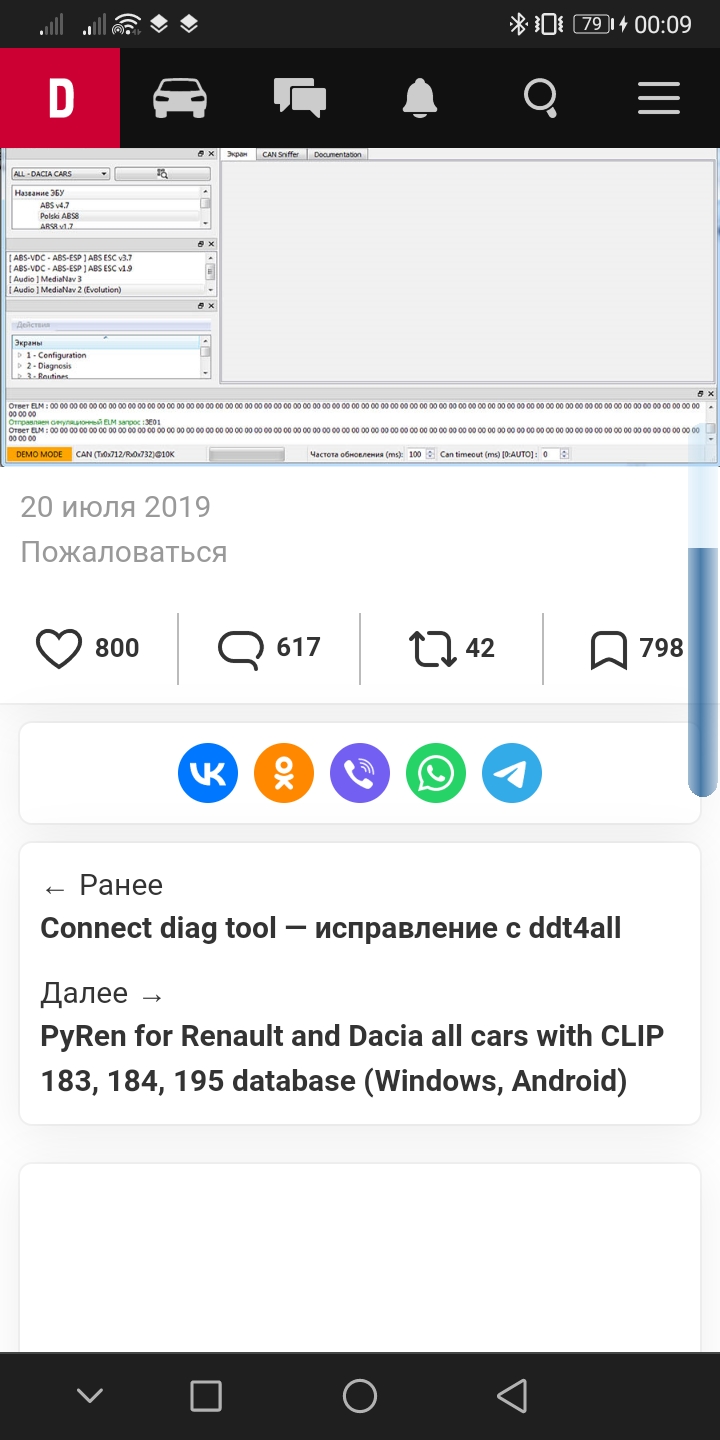

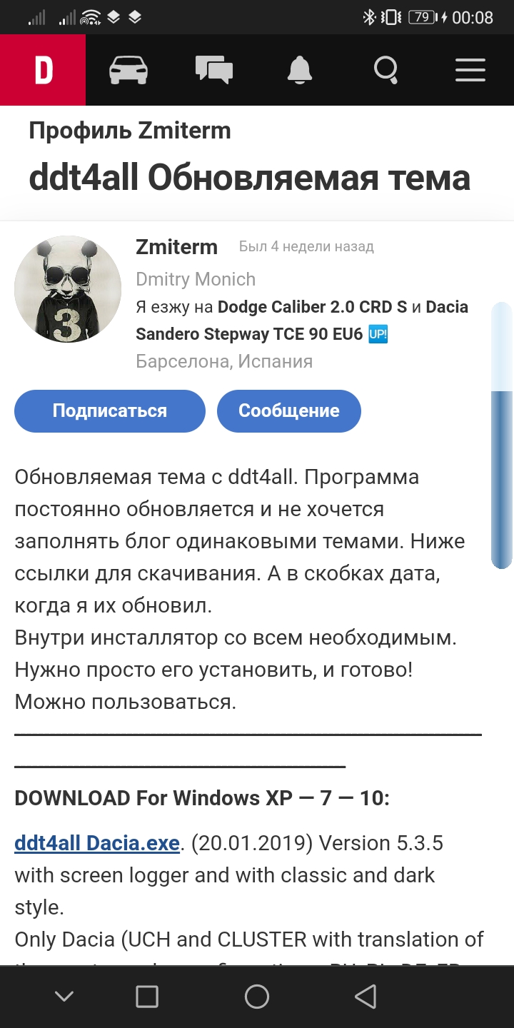

Да проверить бы настройки панели CanClip, но вот где его взять? EcuTweaker через ELMку соединяю, все настраиваю, но один черт выдает какую-то ошибку U0001(87), ежели не путаю. Из-за чего перед глазами торчит пила оранжевого цвета. Победить пока не могу.
прога вродеб ддт4all или пирен . у челика в блоге пошерстите.
https://www.drive2.ru/b/502843776973144208/

Да PyREN у меня на планшете есть, пользуюсь. Но вот результат тот же. Сегодня, коли время будет, еще разок попробую настроить.
