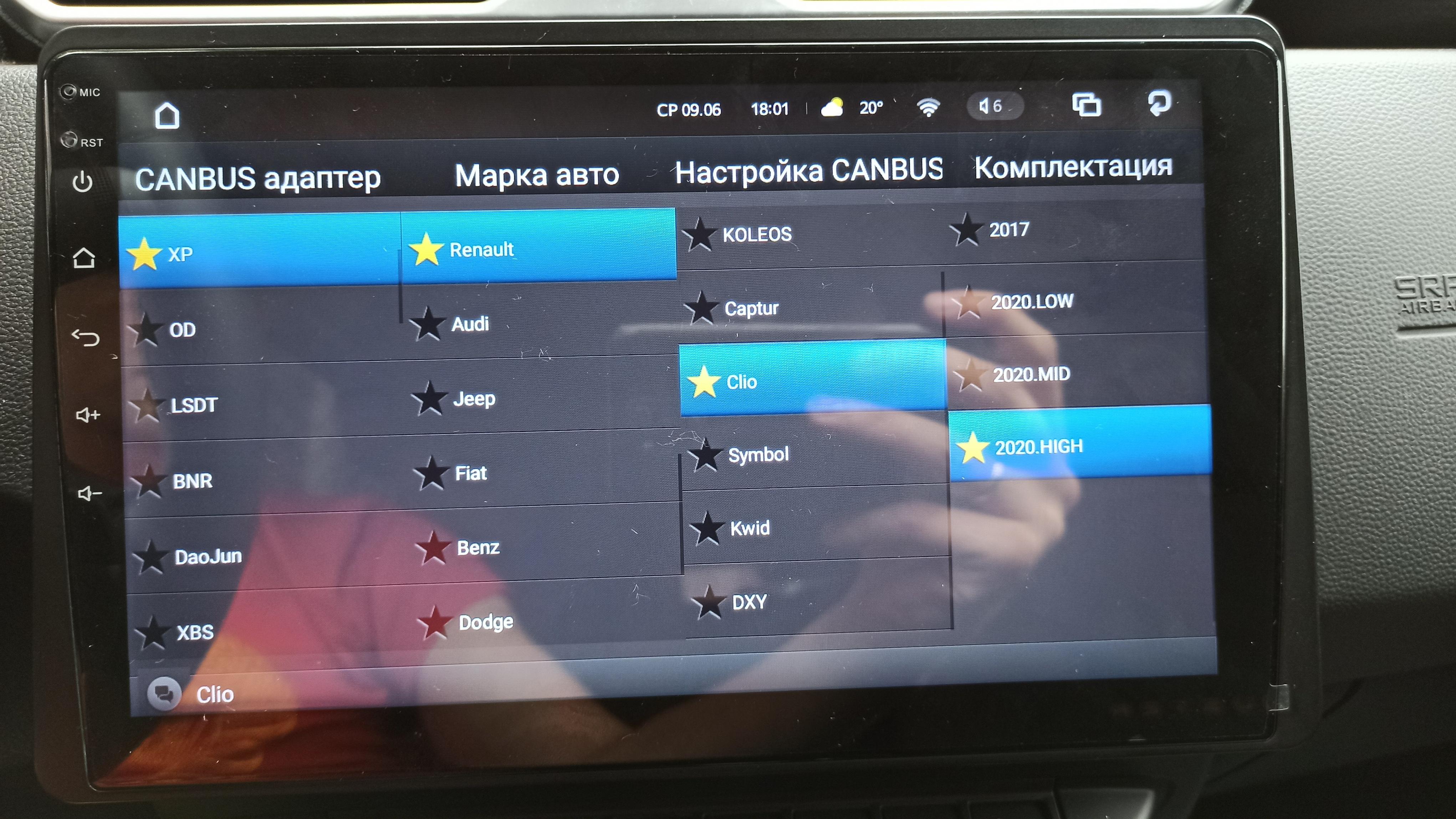

bbs,Приветствую, не подскажите с канбусом,? Поставил сс2л+ выскочила ошибка бортового компа и горит красным стоп. все функции на руле работают . канбас HIWORLD. подскажи что у тебя стоит

У меня был адаптер XP. Настройки: XP - Renault - DXY - 2016.Duster. ошибок не возникало даже при настройках по умолчанию, просто не работал джойстик.

ошибка выскочила сразу при первом соединении, обновление канбуса не помогло
---------- Добавлено в 21:25 ---------- Предыдущее написано было в 21:21 ----------
в комплекте было 2 комплекта проводов. от старого дастера и второй на нем клио написано . НО все функции работают и джойстик и камера и климат.

Точно не скажу где, но читал что canbus должен быть XP. Так что скорее всего ошибка из-за этого.
PS: Вот здесь подтверждение.

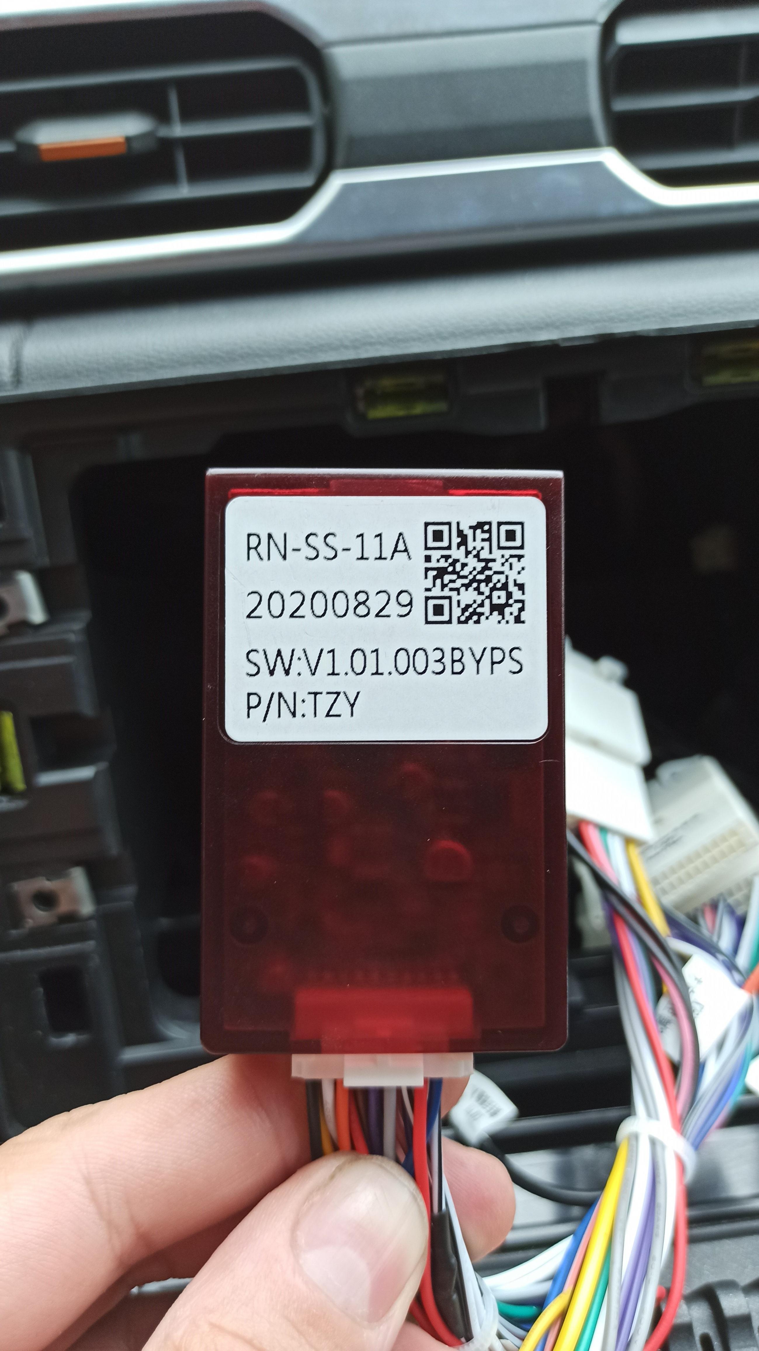

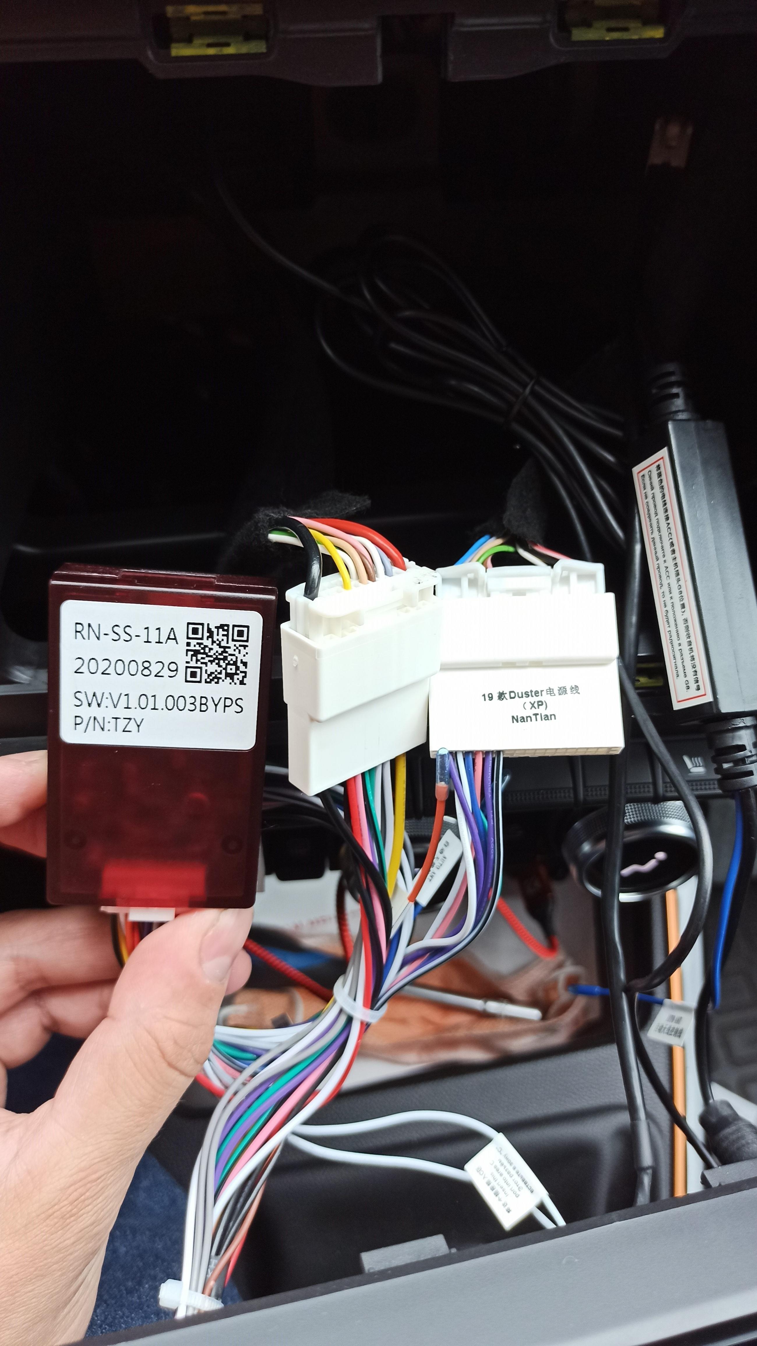

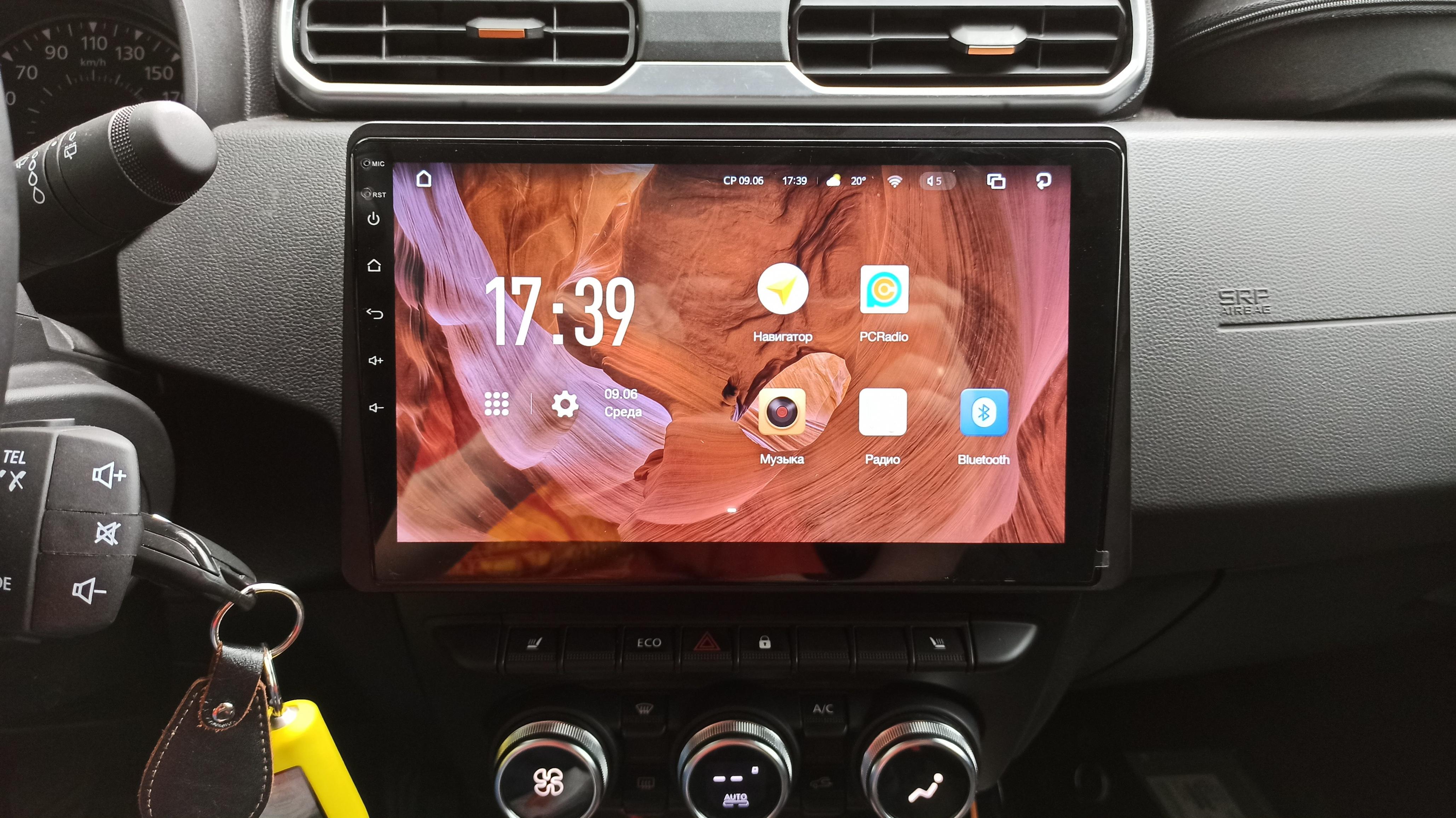

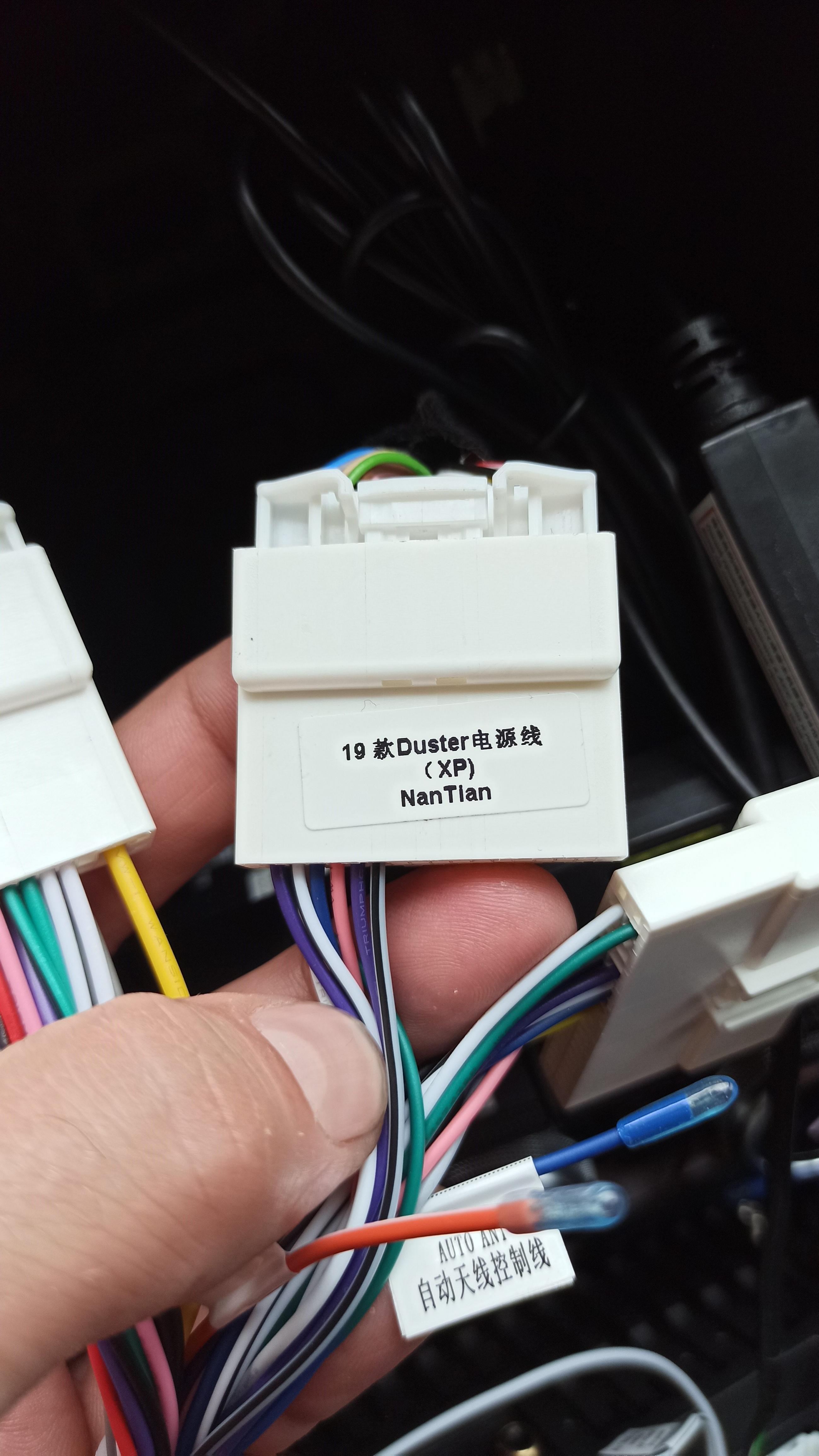

Всем привет! В общем вот моя эпопея по установке новой головы.
С завода была установлена мультимедиа с двумя крутилками. В начале выбор пал на СС2+ 3/32, но после переписки с продавцом тот ответил что она на мою машину не подойдет(про это я уже писал на предыдущей странице).
Потом я задал вопрос продавцу головы Kingbeats k2+, тот тоже сказал что она не подойдет, хотя на странице магазина был один отзыв с фото что все нормально встает и работает. Ну я и решился покупать эту башку(ну чтобы хоть как-то снизить потери в случае неудачи, она подешевле будет), продавец сказал что он меня предупредил и отправил товар.
Короче дальше все на фото. Всё разъем в разъем. Рамку не пилил, встала как родная. Камеру подключу позже, там тоже ничего хитрого. Чтобы кнопки на руле заработали, после выбора канбаса нужно обязательно перезагрузить (не просто кнопкой выключить и включить), а именно нажать на перезагрузку устройства в верхней шторке.
Вот теперь думаю надо было брать СС3+ , ну да что-уж теперь. Пока поиграюсь с этой, а потом думаю перепрошить на СС2+.
Всем камарадам в этой теме СПАСИБО! Особенно bbs
В общем моя довольна. Будут вопросы - задавайте.
