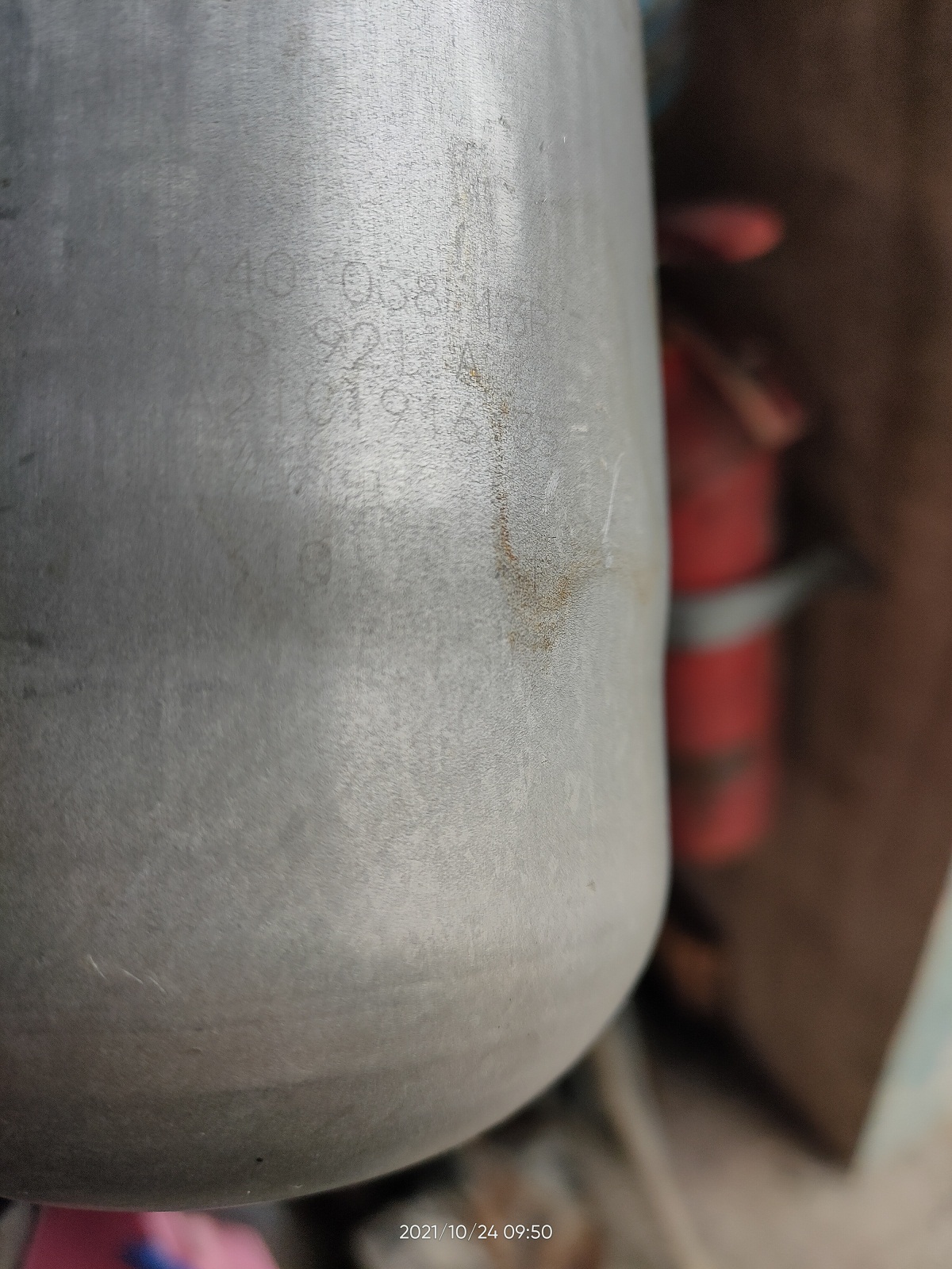

Старый 24.10.2021, 16:26   #42
Алмаз 1
Аватар для Алмаз 1
Онлайн: Алмаз 1 вне форума
Был(а): 15 фев 2024 16:07
Автомобиль: Duster 1.5
По умолчанию Re: Топливный фильтр на дизельный Дастер 2021
Алмаз 1, так какой в результате номер фильтра?
Номер 1640 038 13R
На фото плохо, но видно.
Старый 24.10.2021, 19:20   #43
Modigar
Аватар для Modigar
Онлайн: Modigar вне форума
Адрес: Дубна
Сообщение от Алмаз 1
Номер 1640 038 13R
Что-то ни один магазин не знает этого номера.
Поставили с таким же номером?

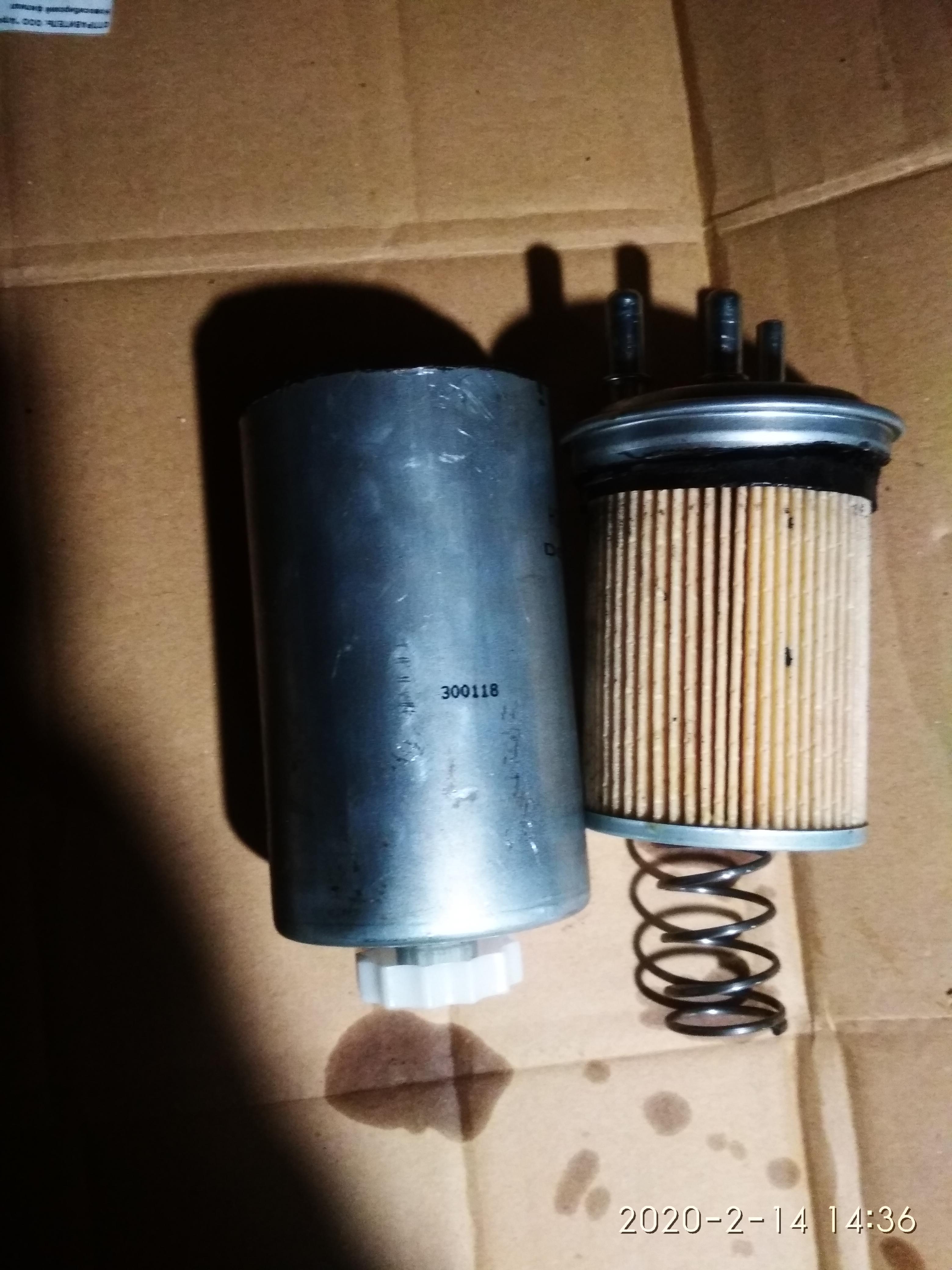

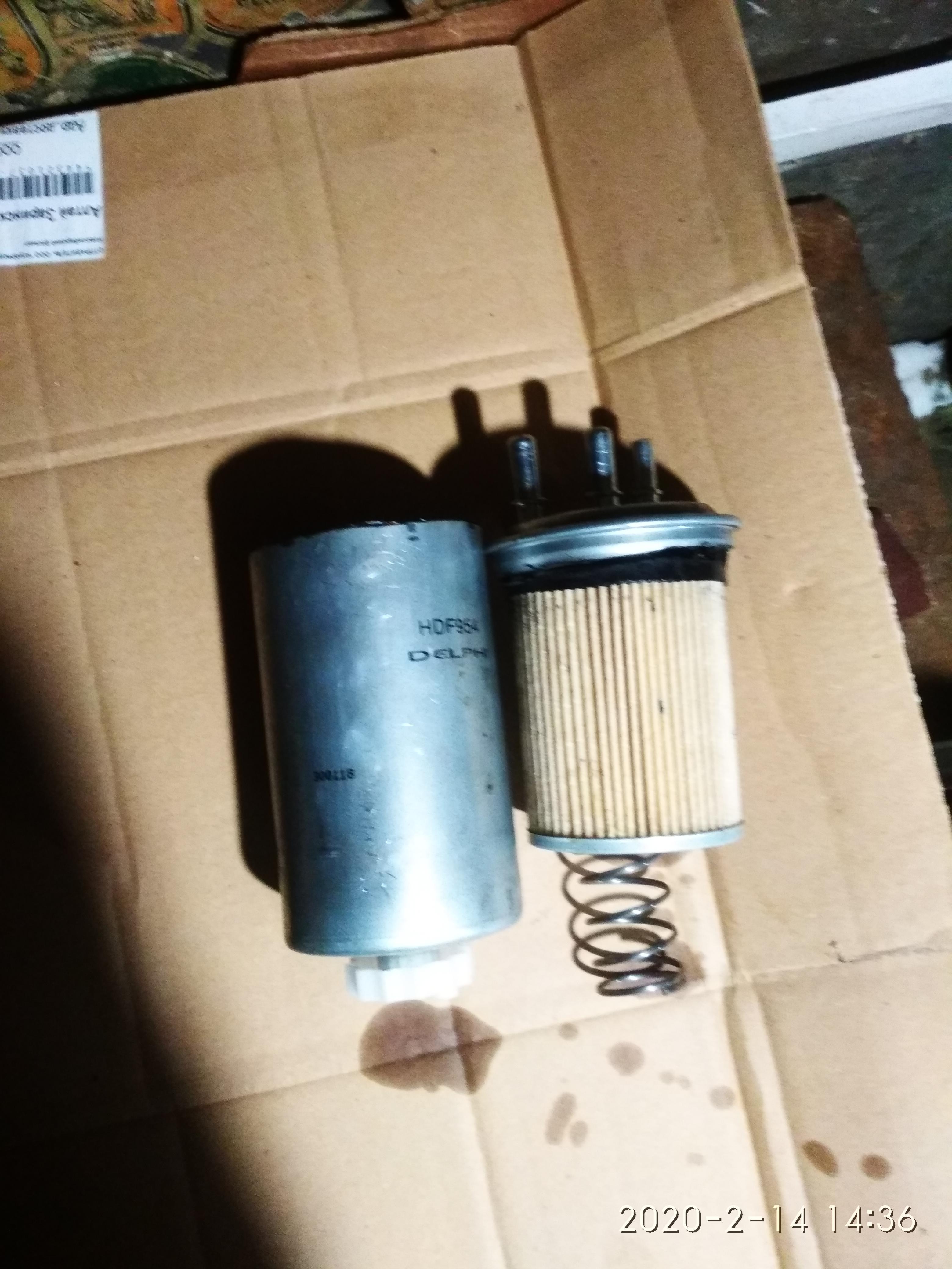

Старый 12.12.2021, 19:43   #59
n_dum
Аватар для n_dum
Онлайн: n_dum вне форума
Был(а): 07 мар 2025 09:20
Имя: Николай
Адрес: Алтайский край.
Сообщение от bbadmin Посмотреть сообщение
коллега, вы слышали звон, да не знаете - где он. Это про бензинку 2 литра, а мы про дизель Дастера II
---------- Добавлено в 11:01 ---------- Предыдущее написано было в 11:00 ----------
вот сами на своей машине и меняйте по такой цене на 15000км
---------- Добавлено в 11:02 ---------- Предыдущее написано было в 11:01 ----------
в Автодоке он стоит 3000, но главное, что это такой же развод, как смена масла на 3000км - оно при этом прозрачное, ну и фильтр будет чистым.
Но он же неразборный, не веришь - х.. проверишь. Неужели будешь его пилить болгаркой?
пилил болгаркой, делфи, родной для дизеля
Название: фильтр палён 1.jpg
ID:	135989   Нажмите на изображение для увеличения
Название: фильтр палён 2.jpg
Дело было не в бобине ......
