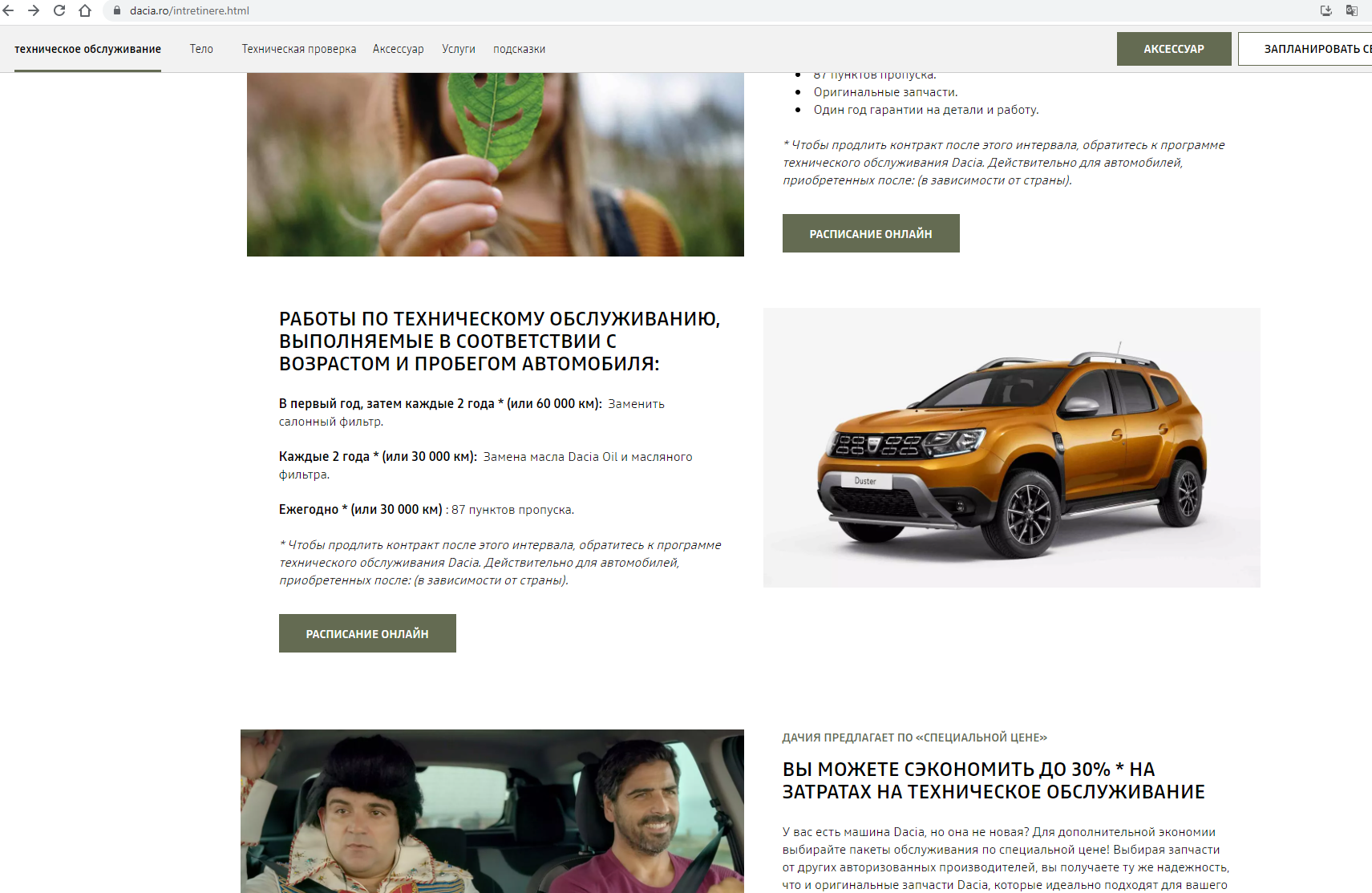

Из интереса заглянул на румынский сайт Дачия, немного удивлен их графику межсервисных интервалов...

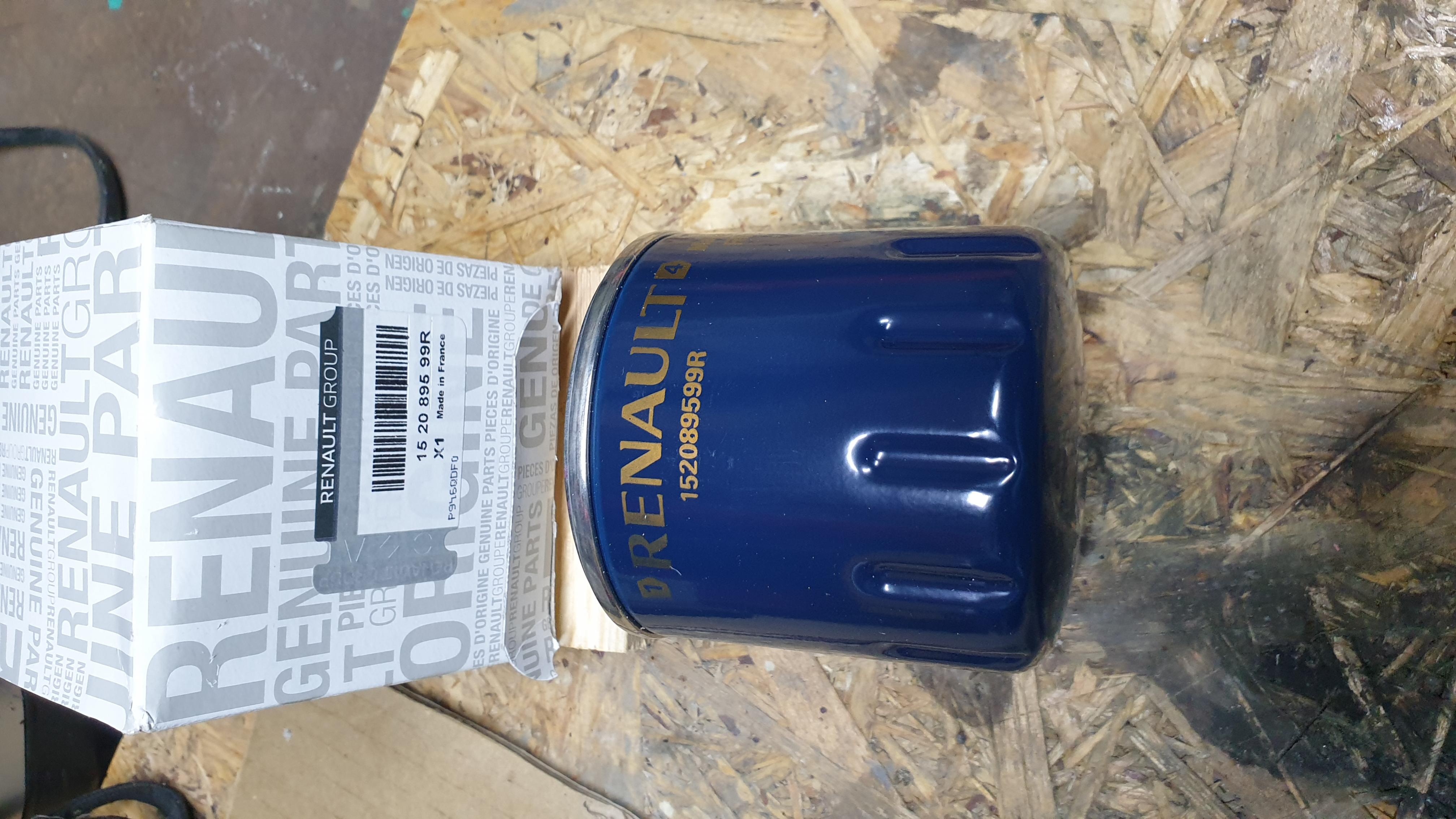

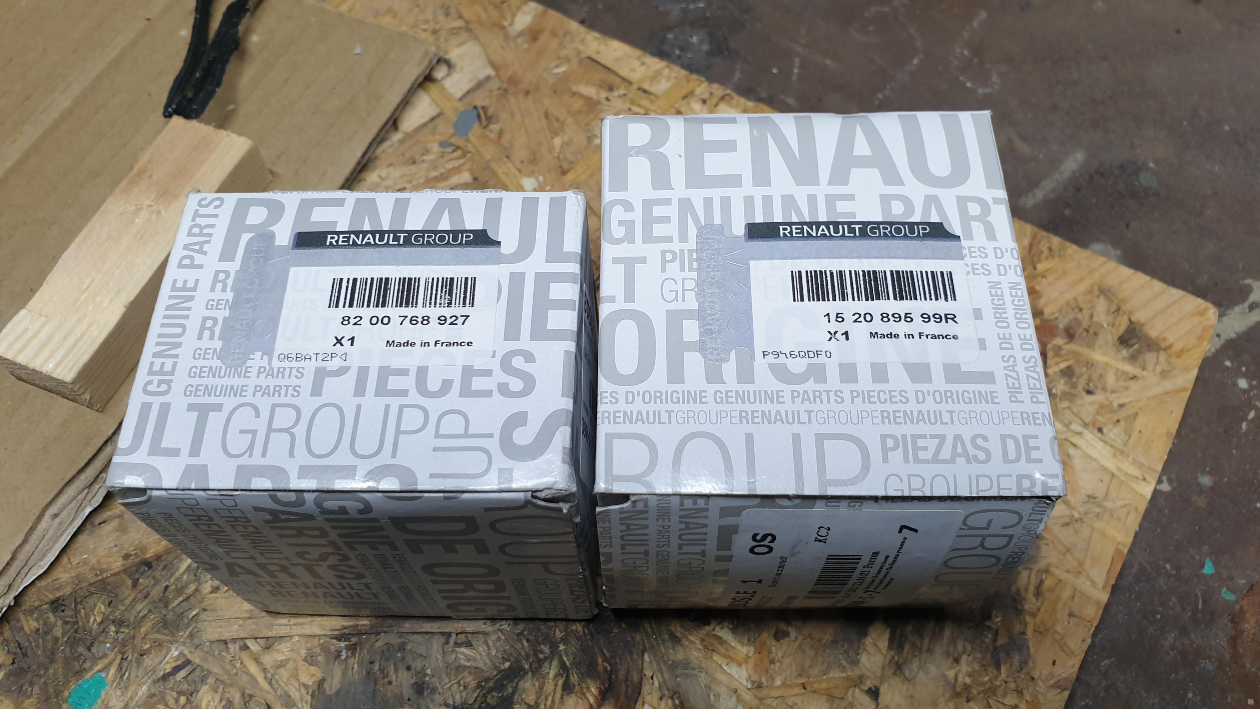

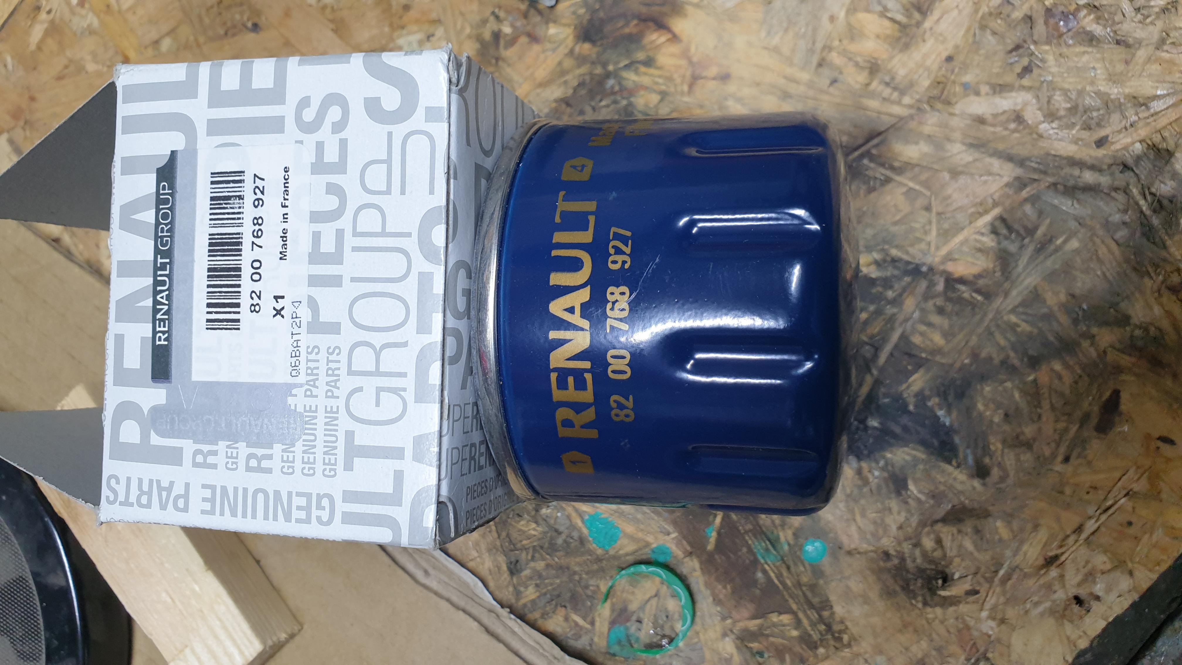

Привет народ. Может не в тему.Я о дизеле.Есть два фильтра-8200768927 и 152089599R.Первый вроде как родной.Второй подарили,сказали ставь -хороший фильтр (Фильтр масляный RENAULT Megane (09-) (дв.K9K) OE
Фильтр масляный RENAULT Clio IV Capture 1.5dCi). Кто что скажет? Не лоханутся бы.

Второй - для обслуживания авто после гарантии. ну и по давлению открытия перепускного клапана не подходит - 1 бар, на дизеле - 2.
Первый ....927 - родной, подходит.
