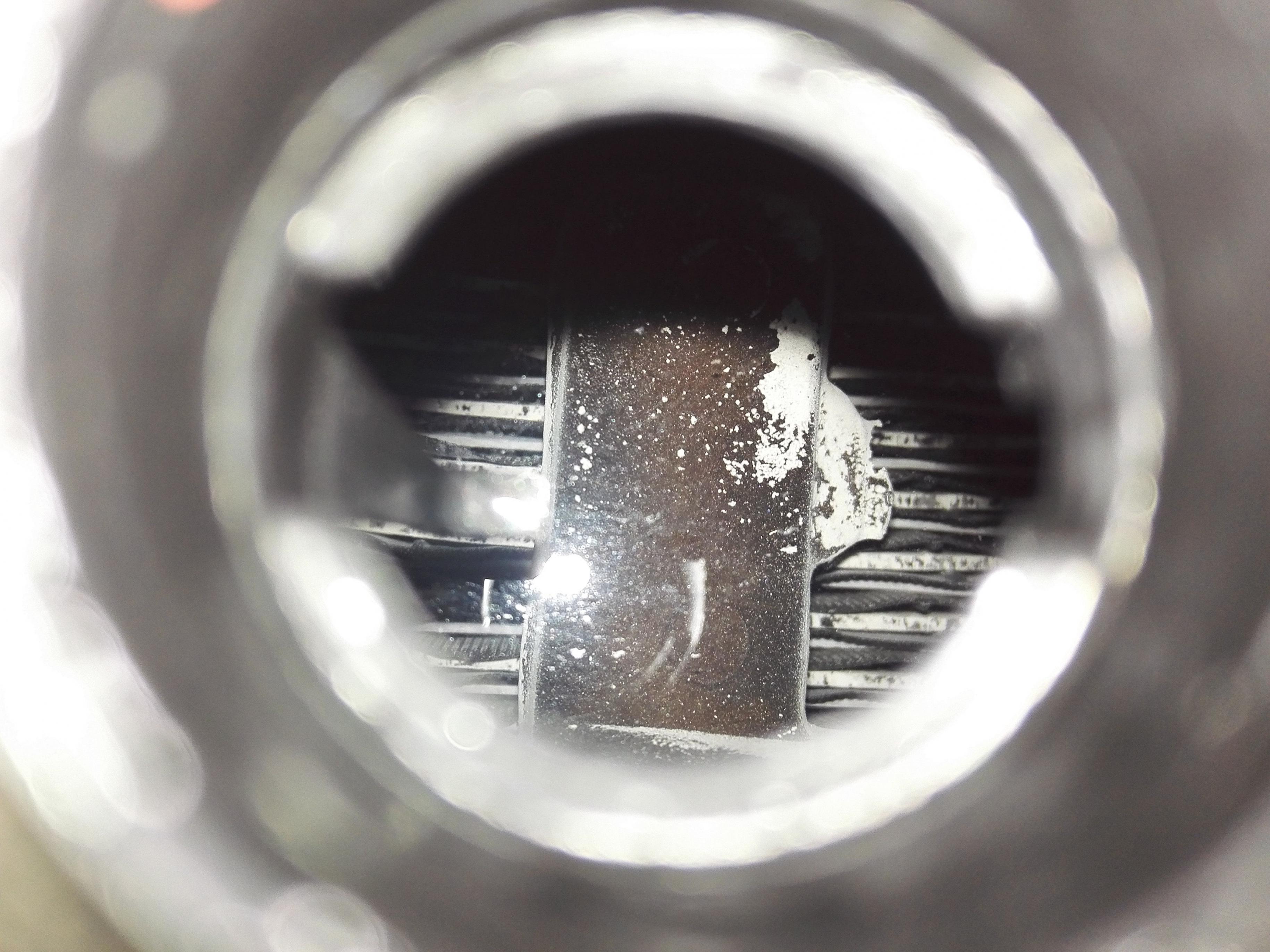

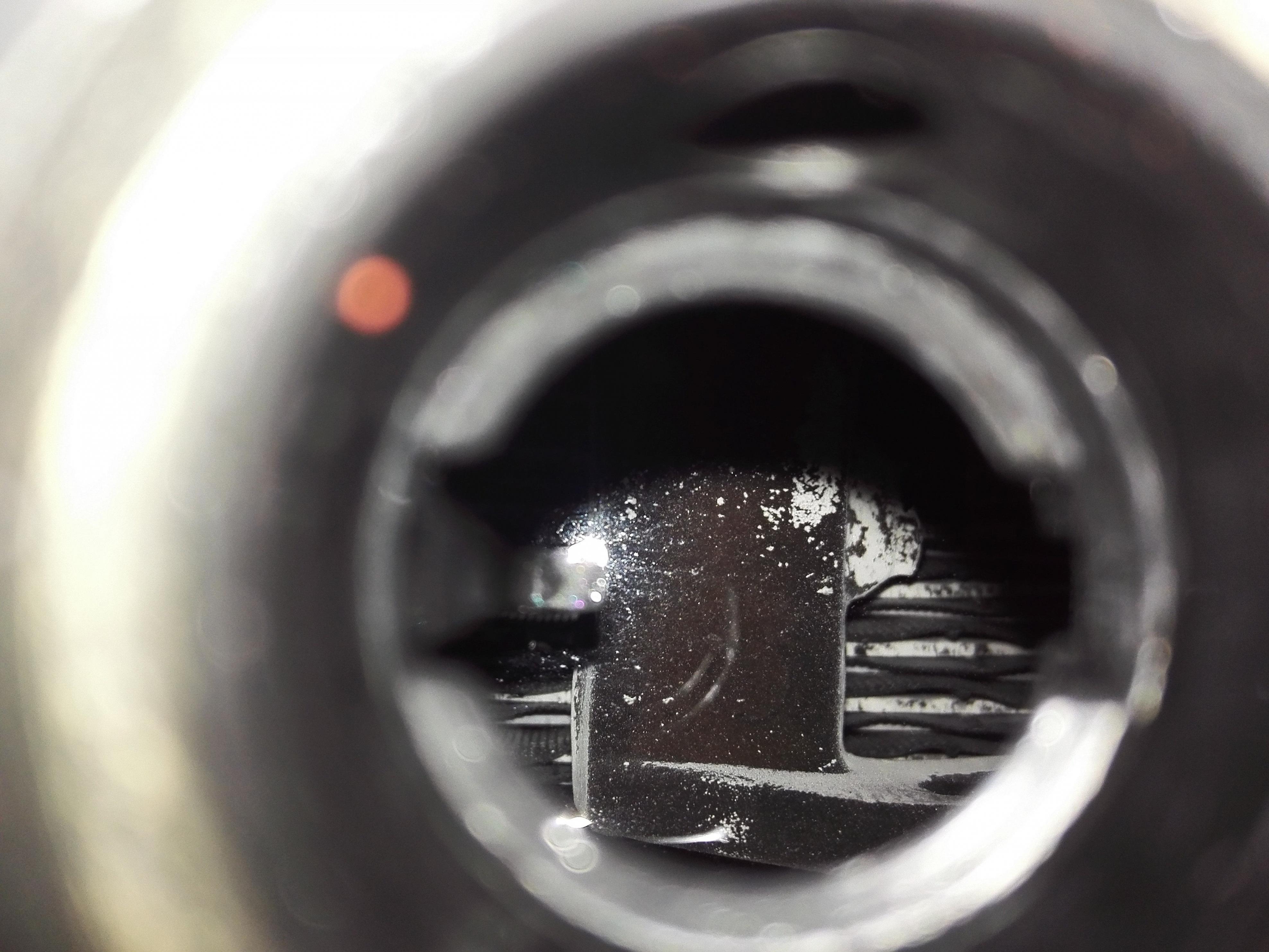

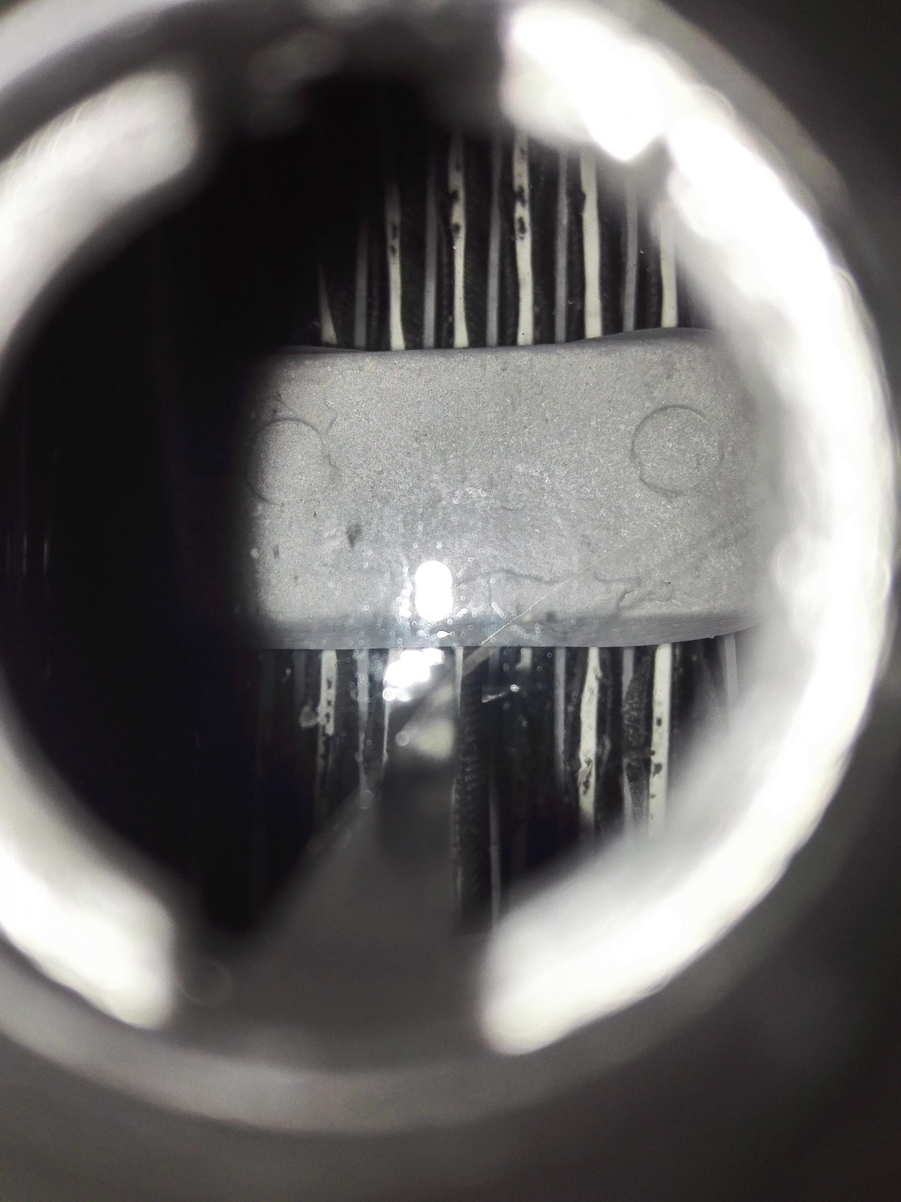

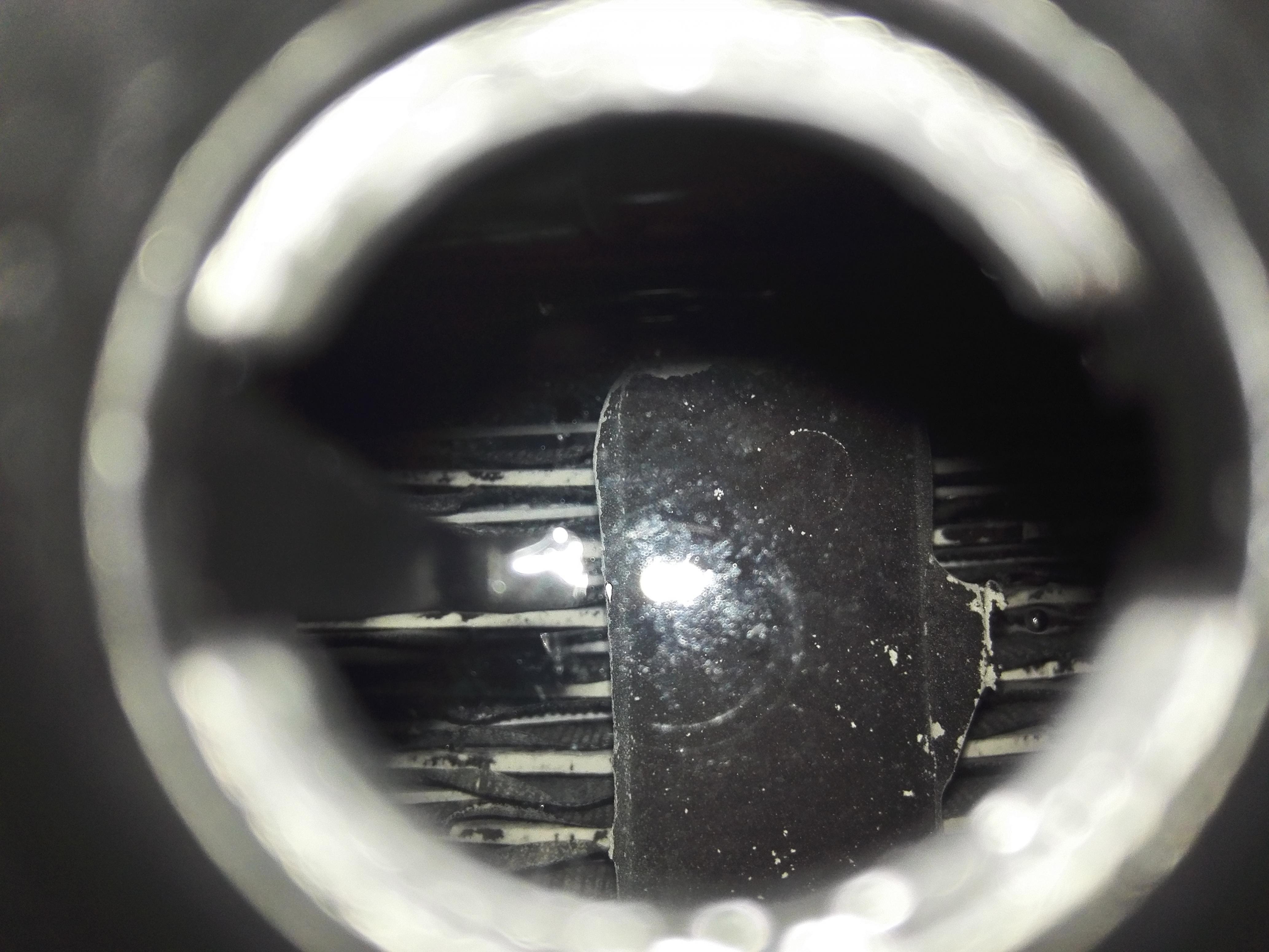

Сообщение от sergeyd Посмотреть сообщение
Аком, мать его))
Какой посоветуете?
Мой АКОМ проработал где-то 1.5 года. А хандрить начал уже через год.
И по симптомам было, как бы АКБ быстро саморазряжался, постояв всего неделю. Напряжение падало с 12,6В до 12,3...12,2В. И запуск авто был затрудненный, стартеру было тяжело крутить. Все симптомы разряженности налицо. По началу было подозрение на большой ток утечки, который высаживал АКБ, но замеры показали отсутствие такового.
Далее при подключении зарядки, было понятно что АКБ не хотел принимать заряд. А на автомобиле кипел. По факту от номинальной емкости в 70А*ч осталось наверное 30А*ч. И в последние полгода работы аккумулятора была национальная забава : проверить напряжение на клеммах при любом удобном случае - на сколько же оно упало...
И это все, как Я предполагаю, из-за сульфатации пластин.
Перед тем как сдать АКОМ в утиль, он был вскрыт и внутри он как-то выглядел - хреновато, в одной банке все серое, в другой рыже-коричневое с какими-то серыми хлопьями, а в третьей я вообще увидел осыпание (если это конечно оно)...
Далее аккумулятор был заменен на другой и вот уже 4 года я позабыл про геморрой с АКОМ'ом. Работает и работает, не привлекая к себе внимание. Новый аккумулятор взял такой: - на фото.
Никого не призываю к этому АКБ, потому как по данной модели есть много негативных отзывов, но мне посчастливилось -работает без проблем.

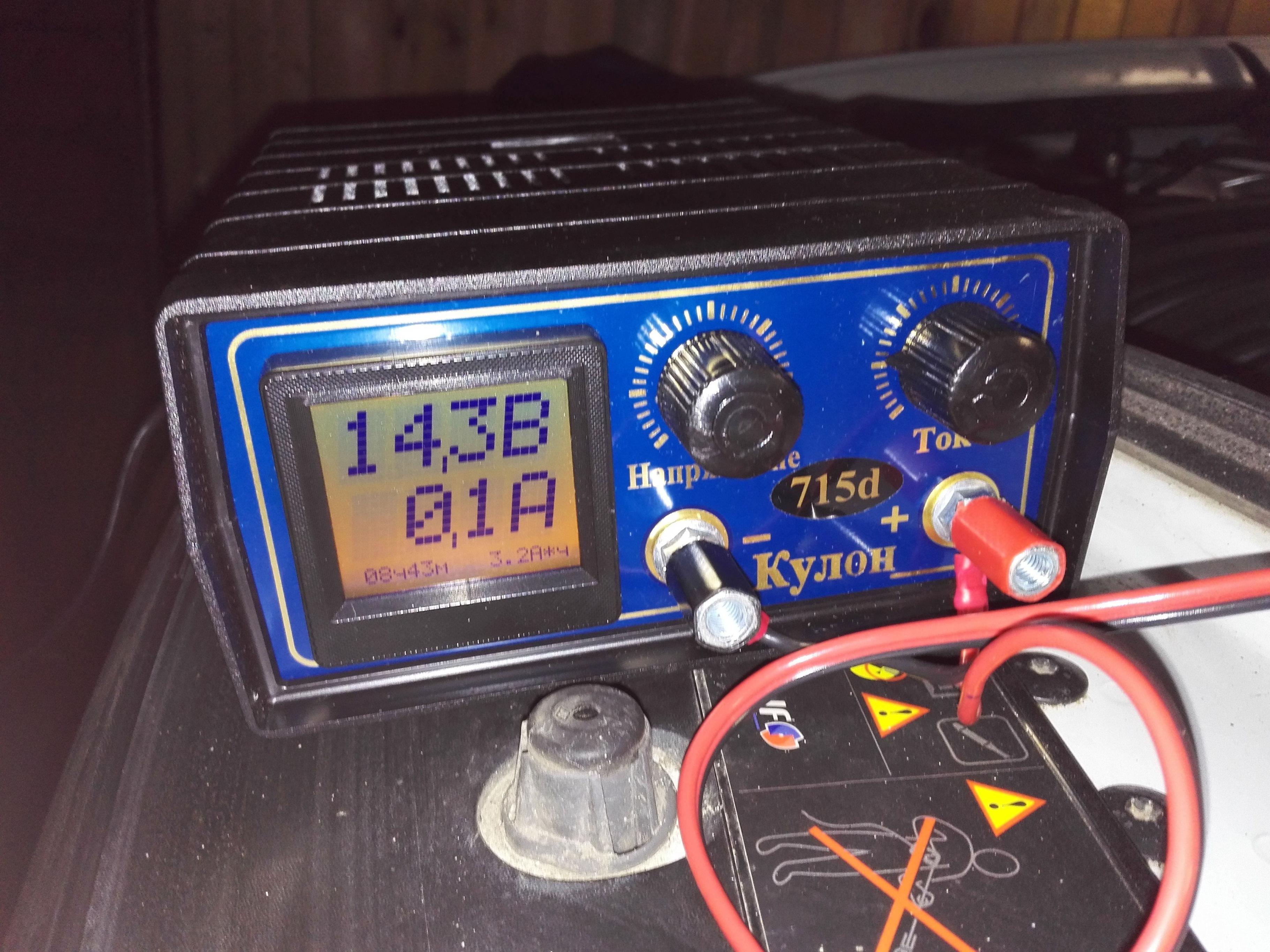

По умолчанию Re: Сдох аккумулятор на новой машине
Для проведения КТЦ надо всего лишь зарядное устройство, мультимир и обычную автомобильную лампочку которую подключать на сутки на разряд и мультимером контролировать напряжение
Как только напряжение будет чуть ниже 11 в и оставлю на зарядку
Зарядное устройство автоматическом режиме у меня выбирают ток с 6 а до 0,5 а и пока все лампочки не погаснут сигнальные я не отключаю
Так поступаю не менее трёх раз
Аккумулятор служит не менее 7 лет
После 7 лет его можно использовать в летнее время ещё лет пять если делать вовремя ктц
А впрочем это личное дело,,,
Аккумулятор - это почти что сердце машины
Всем советую технически безграмотных людей вообще не слушать
Если вы не проводите КТЦ, ты мой совет перед холодами обязательно приведите зарядку до полного по инструкции и после холодов тоже проведите зарядку обязательно в тёплом помещении и не на автомобиле
Всем удачи и в эксплуатации АКБ
