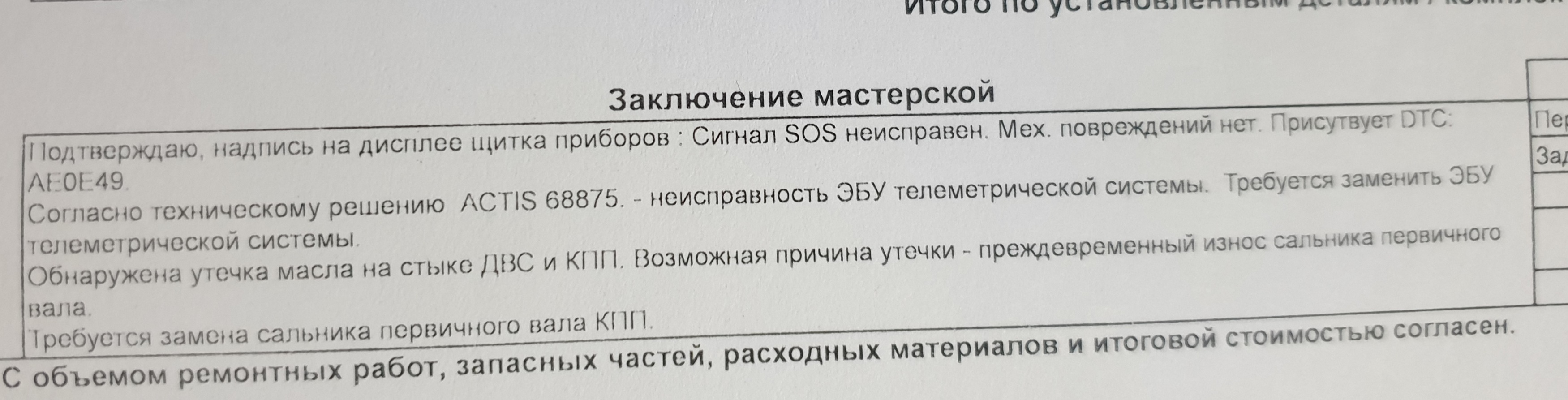

Сегодня делали диагностику (глубокую).Докопались что:есть там графа"оператор типа Билайн-стоит прочерк---
следующая графа -уровень сигнала.-тоже прочерк.
Мастер сказал-езжай к дилеру,замена блока.
Говорил с Симферополем (как бы не оф.дилер.) Сказал что привязывали к оператору и т.д. Ошибка пропадает и через 5-10 дней опять теряет связь с оператором.
Перепрошить блок новым ПО говорит что мы не имеем оного.Езжай к оф.дилеру.
Записался на Новороссийск на понедельник.
Поеду.Попытаю там удачи.

Был у дилера:На вопрос может надо обновитьПО-разводят руками.
Замена блока

Заехал с ошибкой к дилеру. Сказали, что у них есть типовая инструкция на этот случай. Для начала приговорили батарейку, поменяли по гарантии, 3 дня уже полет нормальный.
