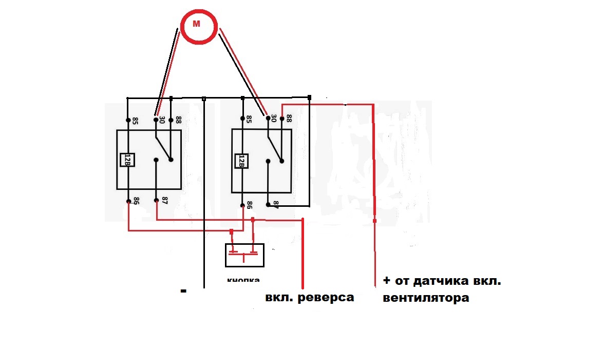

Представил... вентилятор сначала остановится и начнет вращаться в другую стороную.
Ну вот такая схема...

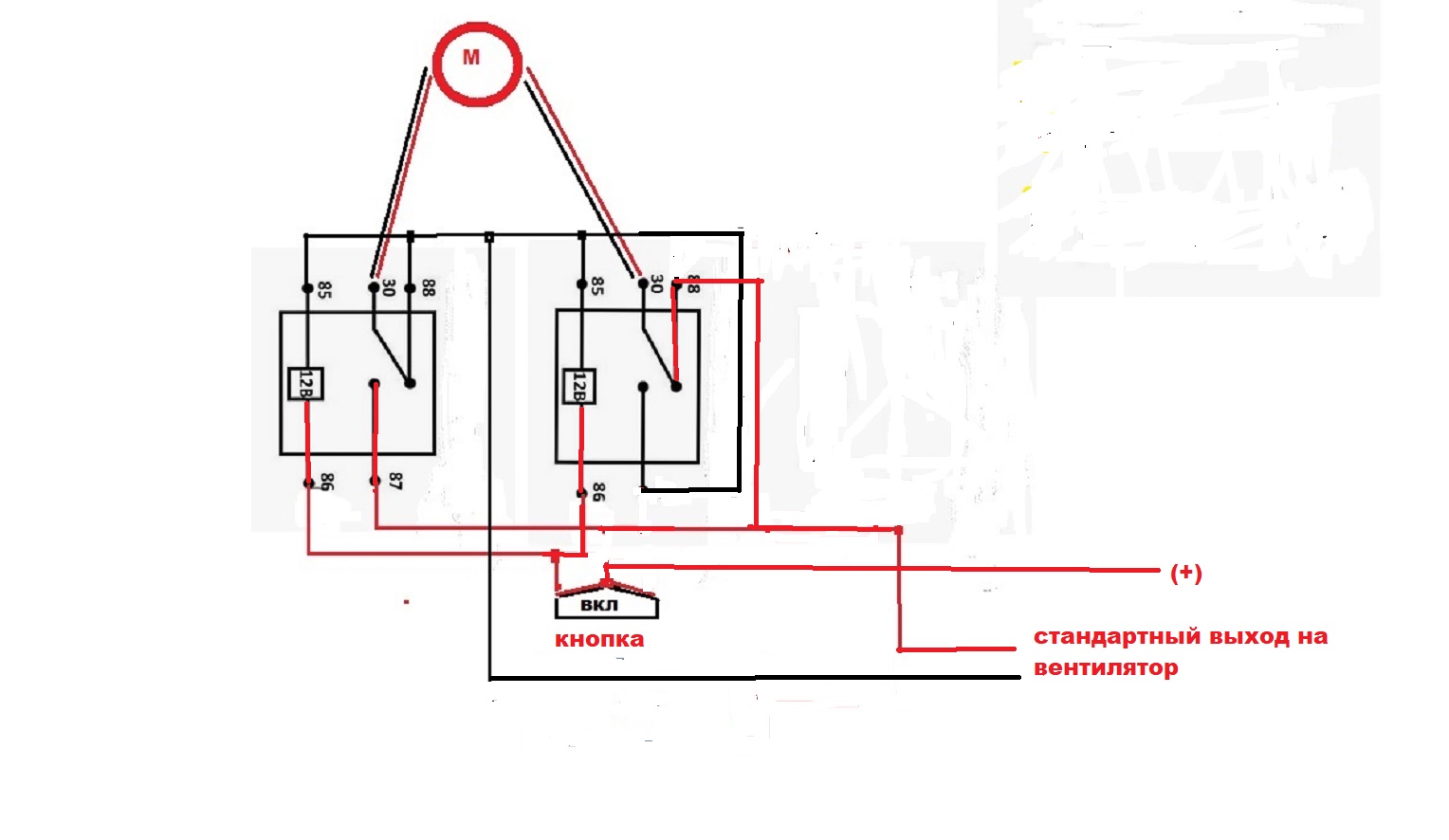

Тут человеку сборку делал для электро приводов , как раз на реверс должна подойти....
Глушишь мотор , вкл. зажигание нажимаешь кнопку и чистишь радиатор.....
реле...https://www.ozon.ru/product/rele-5-k...0a-1257831768/
ну или это https://www.ozon.ru/product/rele-avt...D0%92+80%D0%90

Хорошо. Но так смотрю и думаю. Напрашивается ещё одно реле блокирующее работу кнопки при наличии напряжения на штатных проводах питания.
Волнует момент разници времени срабатывания релюшек, задержка срабатывания одной это КЗ если есть напруга на штатных. Ну или просто резкий перезапуск в обратную сторону работающего вентилятора тоже очень не хорошо. Как минимум со штатных надо выводить контрольную лампу чтоб не нажимать кнопку (реверс) когда идёт штатная работа вентилятора. В тяжёлых условиях, когда температура на пределах, штатно вентилятор порой включается как раз при остановке двигателя.
