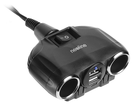

Нашёл ссылку: http://www.neoline.ru/products/acces...eoline+Quatro/

Сообщение от Keldysh
А ни кто не рассматривал такой вариант. Сея штуковина защёлкивается на пластину, которую можно приклеить на скотч либо прикрутить саморезами (в комплекте).
2 USB, общий ток до 2А. Цена порядка 600р.
У меня сейчас аналогичная штука, только без USB подключена к разъему магнитолы (магнитолы нет) Но крепить не стал, чтобы удобнее было тянуть провода, когда нужно на заднее сидение.
В Дастере не вижу смысла в разъемах прикуривателя в салоне. Поэтому дотяну этот удлинитель до багажника, а в салоне буду делать именно разъемы USB, они компактнее.

Если у вас видеорегистратор и навигатор, то надо дополнительно разветвитель прикуривателя, желательно ещё с USB. Я себе прикупил вот такой, только теперь голову ломаю, куда его приспособить, чтобы не мешался?

Я думаю что самое удобное место такому учтройству в бордачке, подсоеденить на прямую(к 12 вольтам), и прикуриватель будет свободен и провода можно аккуратно проложить.

Провода нужно аккуратно проложить, а в бардачке ему не место - ведь от разветвителя запитываются все доп. гаджеты в авто. Провода от них в бардачок тянуть?

Сообщение от snakes Посмотреть сообщение
ИМХО, в бардочке не айс
Да в бордачек, аккуратно, лучше через низ. Убрать под обшику, два гаджета навигатор и регистратор, питалово будет посстоянно на них подаваться, будет всё аккуратно (не в коем случае не через крышку бордочка, калхоз не требо, да и нагромождение проводов в салоне - это если не прятать, тое не требо). Моё мнение такое.
Проще не заморачиваться, а провести провода через панель на навигатор и через потолок на видеорегистратор. Я сразу попросил сделать это в салоне, привез им провода, заплатил 800 руб.

Сообщение от Stav Посмотреть сообщение
Протянуть провод на видеорегистратор через потолок - ок. 5 мин., На навигатор - всё зависит от места установки, сложностей также никаких.
Зато ты волен все установить (а главное впоследствии переместить) как тебе угодно (и удобно). ИМХО.

Сообщение от Keldysh Посмотреть сообщение
Выведите провод с небольшим запасом в верхнею нишу на панели. Если даже не ставите навигатор в нишу, а вешаете на стекло, то всё равно это примерно в этом районе, провода питания хватит. С видеорегистратором тоже самое, весит под зеркалом, приспичило переместить его левее или правее всё равно провода хватит.
Куда ещё удобнее переместить видеорегистратор и навигатор?
