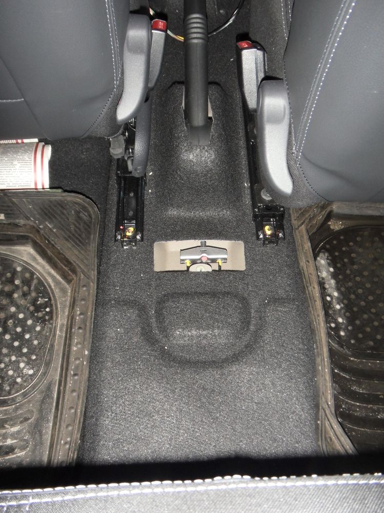

поле деятельности
режем ковролин, откручиваем 1 винт крепления сиденья

Да вроде есть ковролин...
