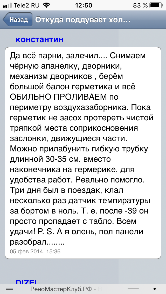

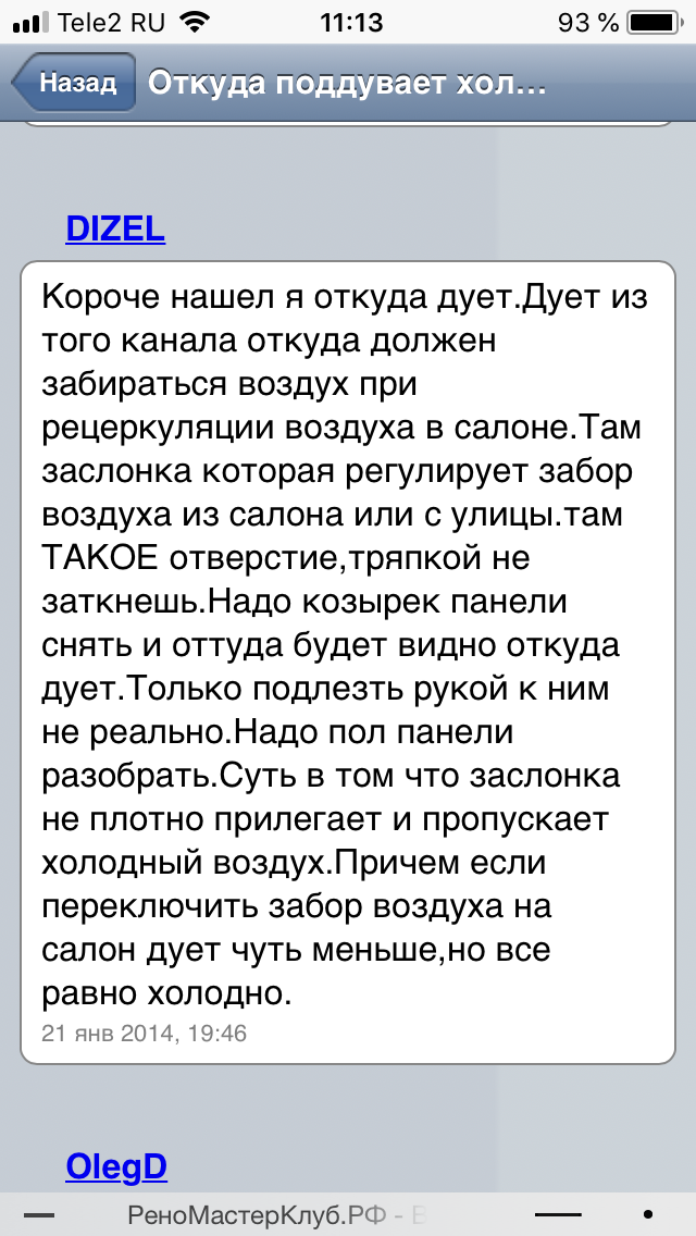

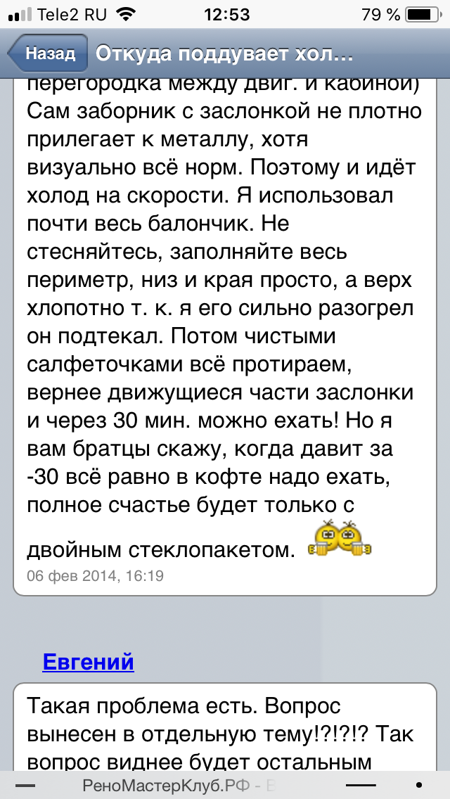

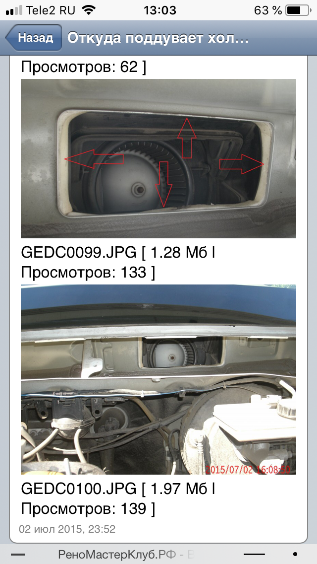

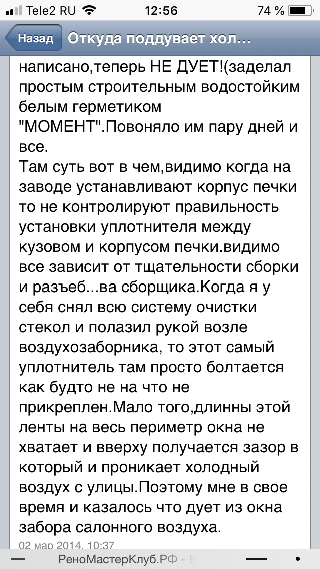

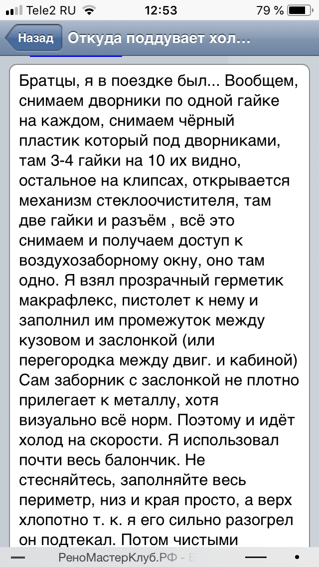

Я тоже установил такую пластину, на половину заткнул воздуховоды к задним пассажирам и переднему пассажиру, плюс на каком то форуме вычитал что дует на скорости холодным из места где пластик воздухозаборника примыкает к кузову, там по периметру проеклеянно каким то паралоном и дует вот от туда. Я сделал следующее под капотом снял пластик над механизмам дворников, сами дворники и весь привод дворников и проклеил там шумоизоляцией, тоже самое сделал и из салона куда смог достать, фото к сожалению нет, выложу принтскрины с того форума но там явно не про дастер написанно и они рекомендуют проклеить всё герметиком но на дастере герметиком туда не подлезть. На тот момент на улице было -37 и после этой проклейки дуть перестало, после чего на следующий день закрыл утеплителем решётку радиатора и в бампере. И я вам скажу теперь в салоне «Ташкент» даже при -40, до этого так ни когда не было только года на улице -10. Может кому то поможет мой опыт.

Сообщение от Sur-dast
Может поэтому и летом туда половина холода уходит от кондея или сосет тепло из под капота.
