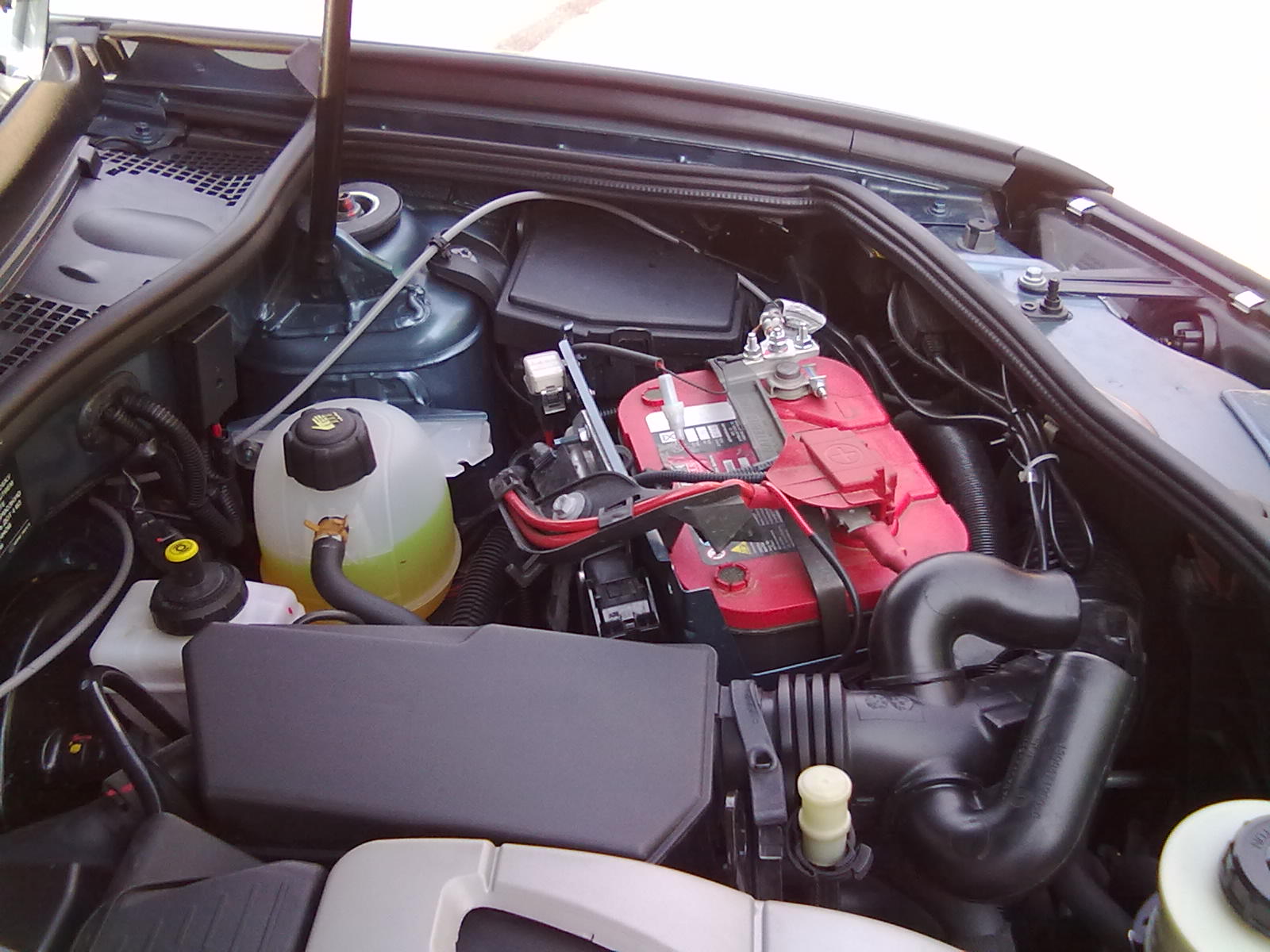

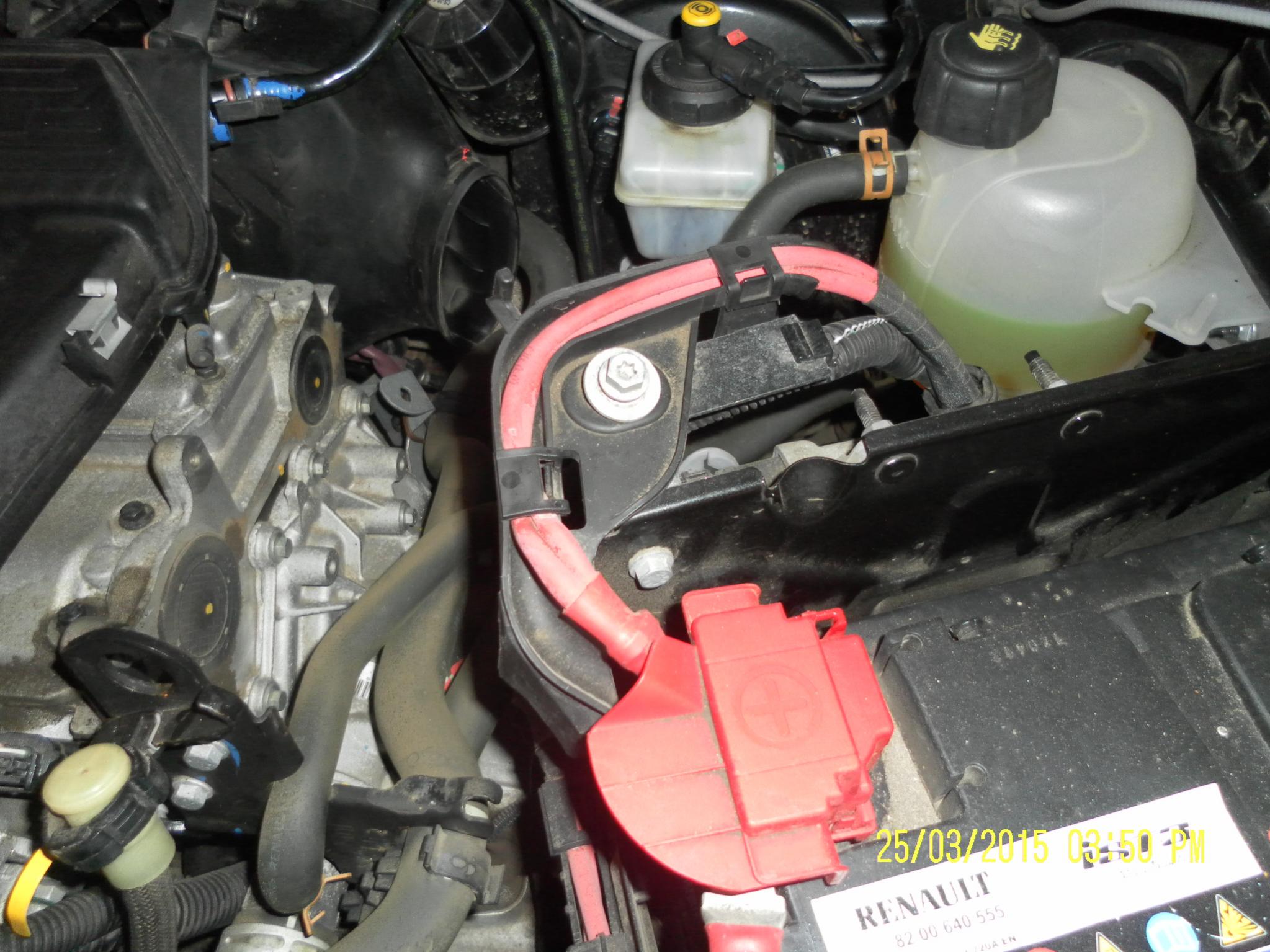

кто нить может сфоткать бачёк расширительный? интересен именно цвет. У меня на поверхности в бачке зелёный цвет (высота слоя примерно 1см), под ним цвеит в бачке толи бурый толи коричневый. Пробег 10 тык. сам ничего не заливал, уровень в норме.

Re: Антифриз
Сообщение от ФедорБерезники
Вот, только такой ракурс.....подойдет?

Sane
при каком пробеге сделано фото? весь ли антифриз в бачке зелёный? не видно по фото). Почитал что со временем рыжеет (меняет цвет с зелёного с завода)
Антифриз желто-зеленого цвета, пробег 18тыс.

Sane
если не затруднит, сделайте пожалуйста фото, что было видно всю высоту бачка
