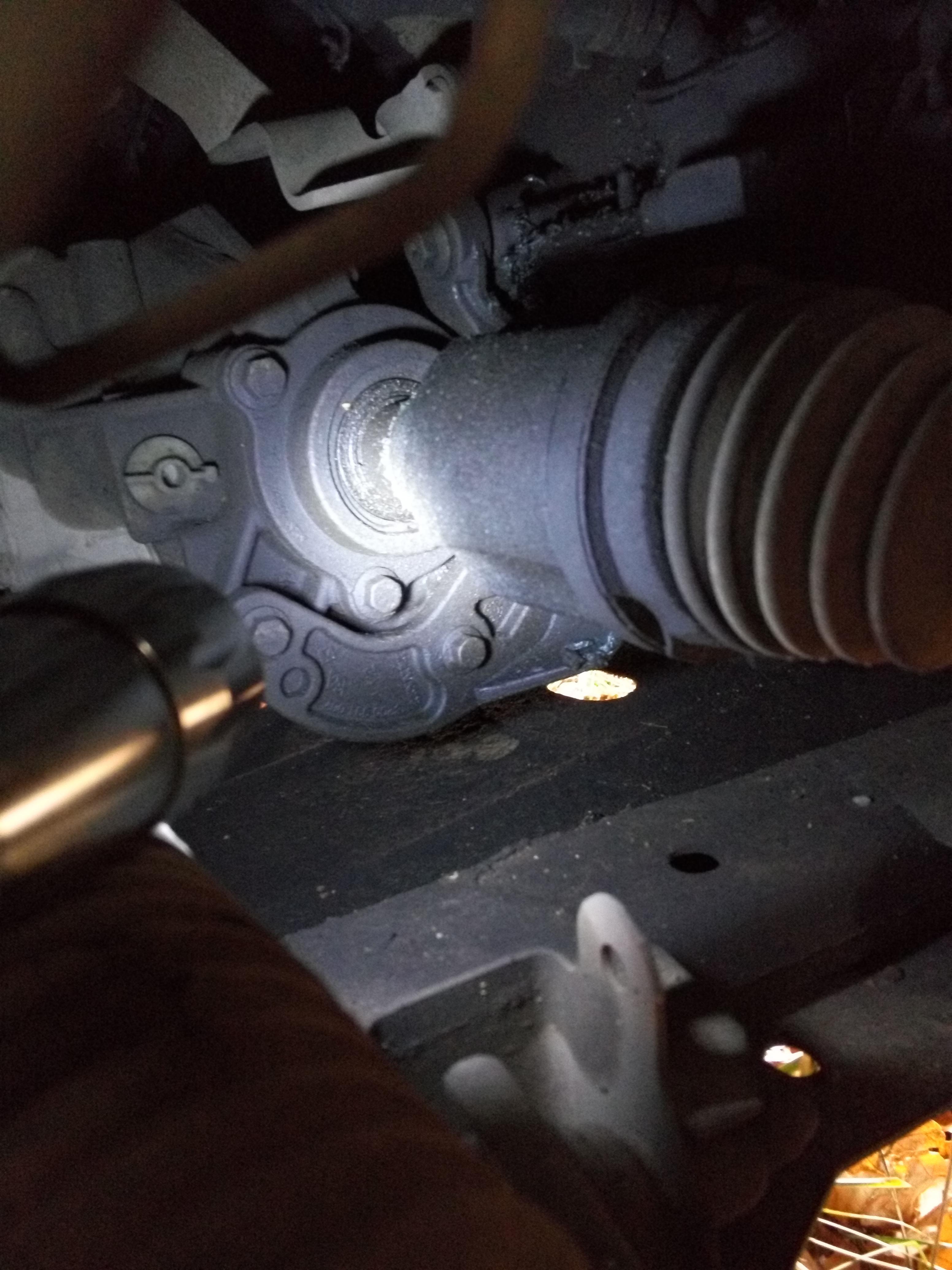

Друзья! Проблема в следующем, внутренний пыльник целый, лезет смазка из соединения привода с трансмиссией, в чем может быть дело?

Ivan Balanar, смазка или масло течет? Привод входит в КПП, а в ней масло...

Писал тут, но почему то удалили сообщение, проблема в следующем, внутренний пыльник целый, но привод в смазке и выдавило её много, подскажите в чем может быть дело
---------- Добавлено в 00:09 ---------- Предыдущее написано было в 00:08 ----------
Смазка, не масло, точно

Ivan Balanar, может хомут неплотно пыльник прижимает...

Ivan Balanar, сделайте фотографии, выложите сюда - может вместе что-то увидим...

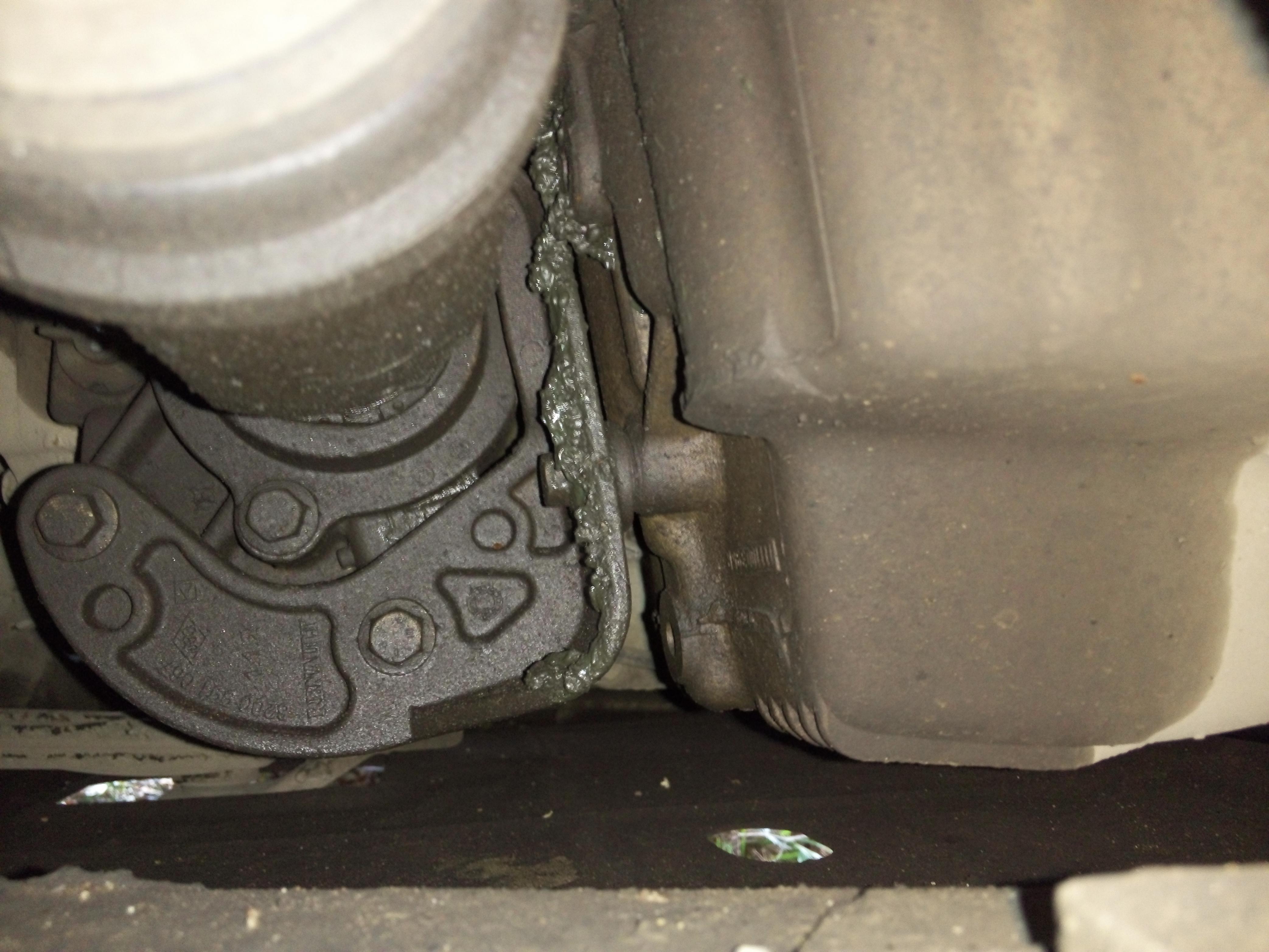

Фото, как обещал, кстати недавно меняли масло в коробке, может уплотнитель выдало из-за перелива?

Может коробку маслом облили, когда меняли? По мне это не пыльник...

Неделю назад делал диагностику ходовой, все было ок

Ivan Balanar, попробуйте протереть все насухо (можно очистителем карбюраторов пробрызгать и вытереть все ветошью) и поездить пару дней, потом опять глянуть - если чисто будет - забить и забыть, ну а если опять все в смазке - тогда лучше к ОД (машина то на гарантии?)

Вот и я про то же. Могло несколько капель попасть на привод, вот и разбросало. ИМХО я б промыл все вокруг и дальше посмотрел, буит появляться или нет.

Накидало не хило
