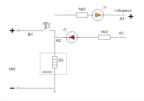

Первая схема, самая популярная, т.к. работы минимум, денежных затрат 0.
B1 и A2 на схеме это номера контактов разъема кнопки. Эти обозначения написаны внутри корпуса разъема кнопки если его разобрать.
Светодиод и резистор в кнопке уже есть, но подключены как не пришей рукав.
Как исправить описано здесь: http://www.dusterclubs.ru/vb/blog.php?b=197
Светодиод горит при разомкнутом выключателе и гаснет при включении подогрева, если сработает термореле, то продолжит гаснуть в любом положении выключателя )).

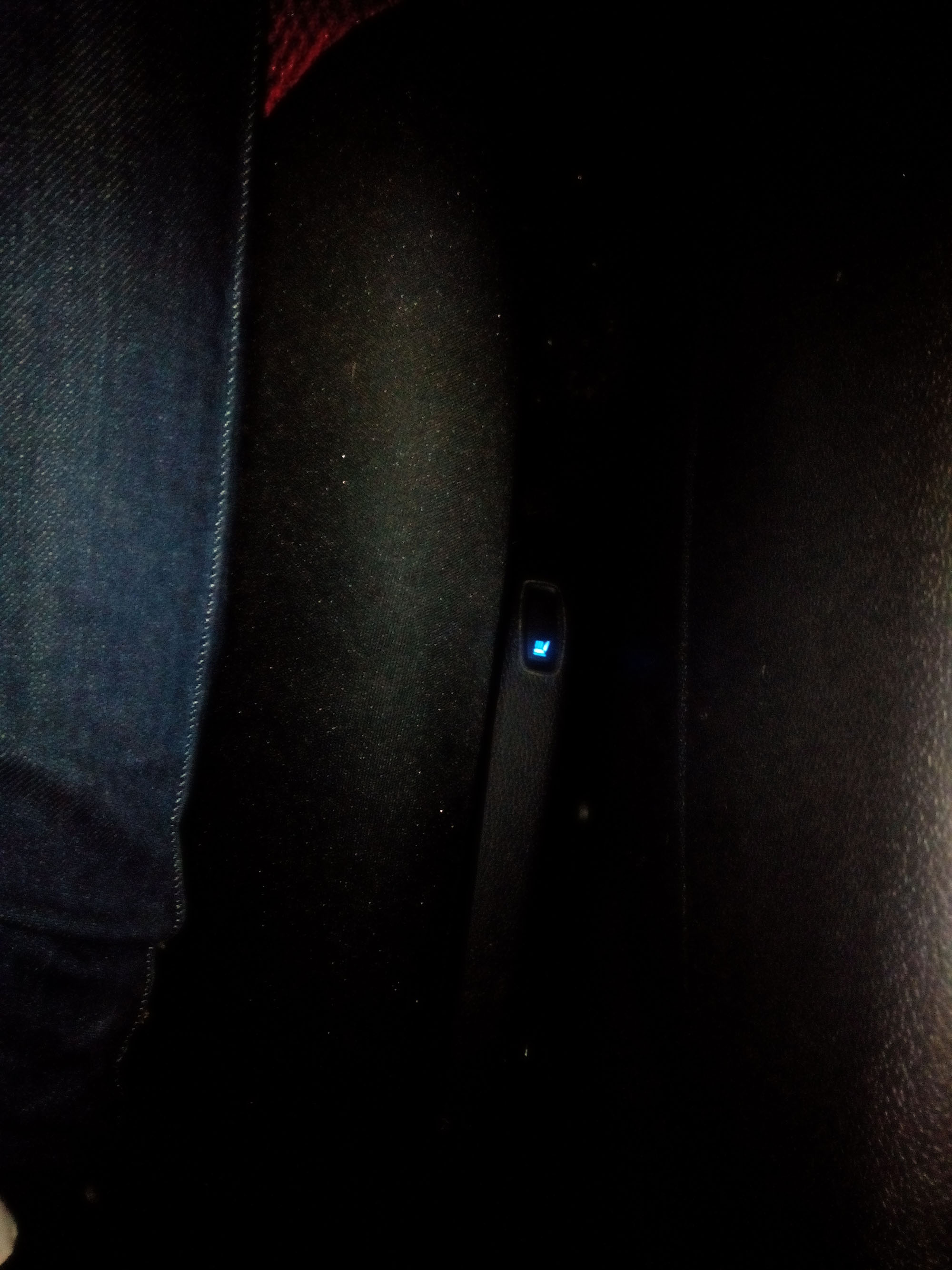

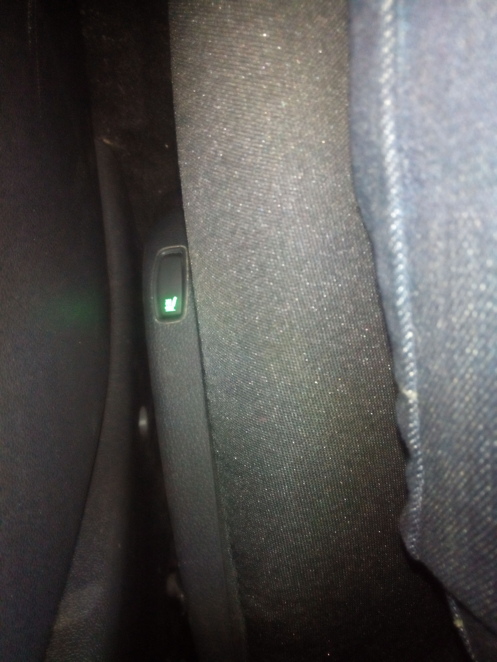

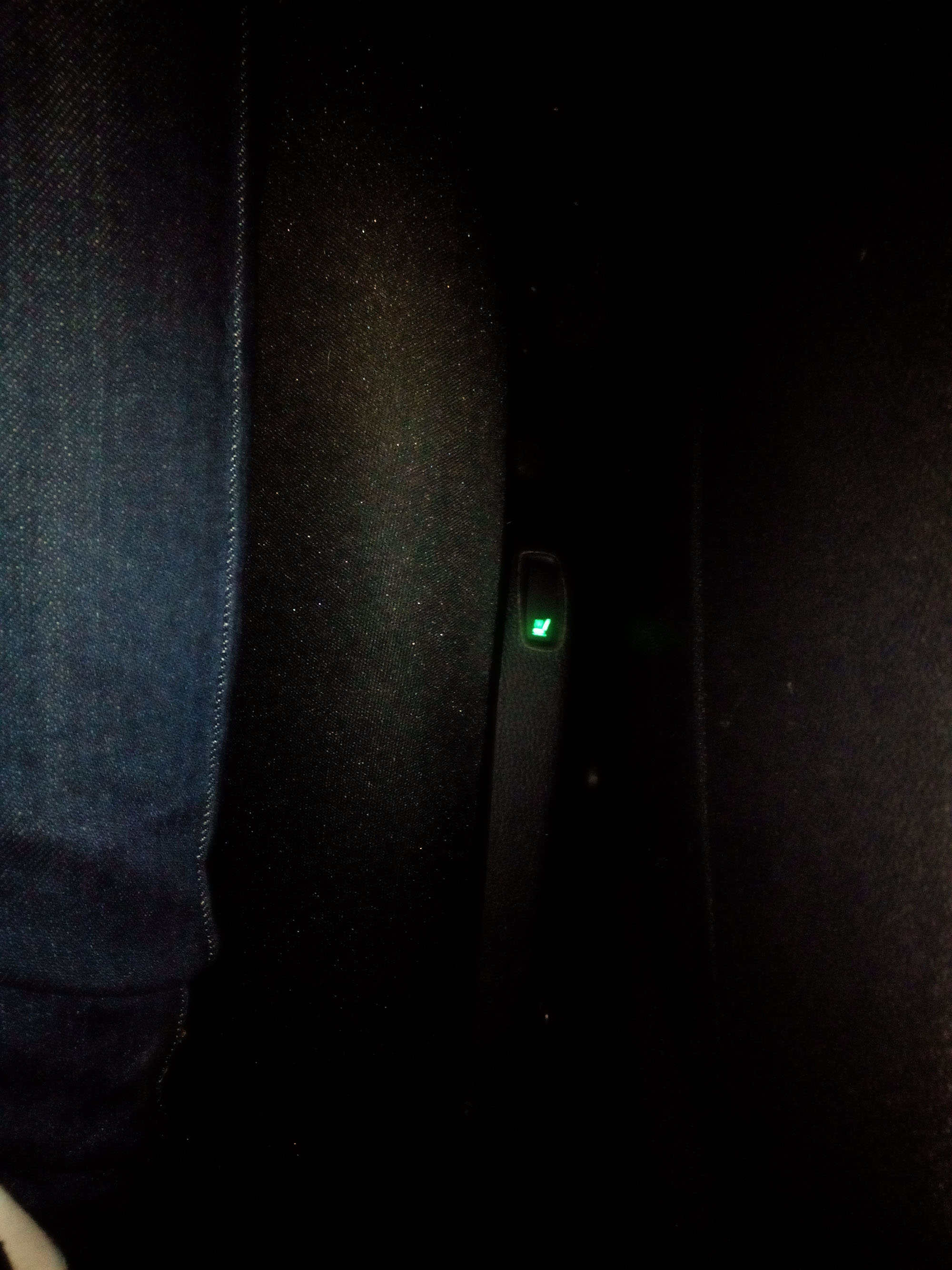

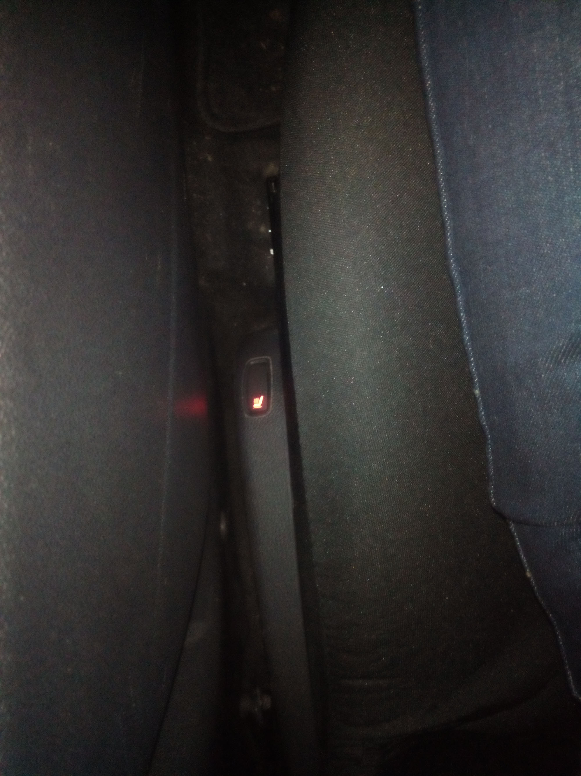

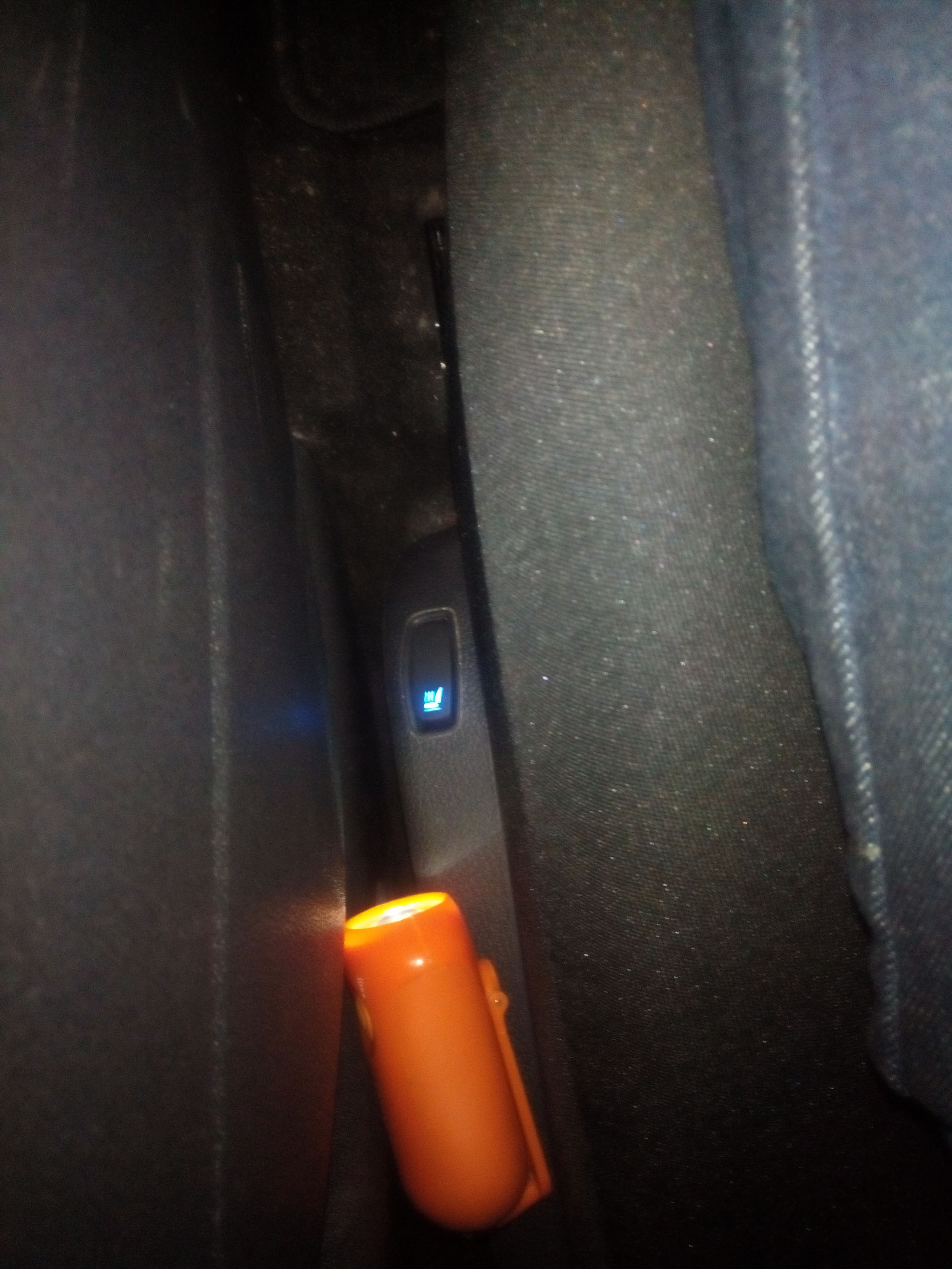

Теперь моя схема. Мне захотелось получить индикацию о срабатывании термореле. Бывало, чувствуешь, что похолодало и щелкаешь переключателем, забыв, в каком положении он включен/выключен.
Поглядев схему подогрева в Интернете
родилось вот это
Было собрано и обломано. Потому, что схема включения термореле не фига не такая. Нету никаких выходов из седушки в спинку и возврата опять в седушку как это нарисовано в фирменной схеме, термореле просто включено последовательно в седушке без всяких заморочек, и в случае срабатывания в нужной мне точке не появляются 12V для управления транзистором, соответственно не загорается красный светодиод и не блокируется зеленый.
Схема была переделана
Работа схемы :
С синим светодиодом всё понятно, если кому не понятно, то в электрику вам лазить не стоит ))).
При включении подогрева в точке “А” появляется 4 – 5V, это напряжение питает зеленый светодиод и открывает транзистор, транзистор шунтирует красный светодиод не позволяя ему гореть.
При срабатывании термореле в точке “А” исчезает напряжение, зеленый гаснет а с красного снимается блокировка, т.к. транзюк закрывается.
Реализация
Основа подсветки трехцветный светодиод с общим катодом, (минусом) который в общем-то и является источником жадности вдохновения, а то как же, за третий цвет уплачено а использоваться не будет – не порядок .
тут его параметры: http://amperka.ru/product/rgb-led-5mm
Я не знаю точно какой светодиод достался мне, продавец не знает маркировку. Но я не нашел в Интернете других, поэтому будем считать, что это именно тот, что по ссылке, во всяком случае я ориентировался на его электрические параметры.
Готовим разъем и проводку.
Разбираем разъем кнопки, видим, что контактов не хватает, найти такие же не удалось.
Сделал из того, что нашлось в магазине
Отогнул фиксирующий язычок на 90°, прилил каплю припоя для усиления, лишнее от язычка отрезал. В разъеме слегка качается, т.к. такой контакт Уже фирменного, но в целом получилось надежно, не выскакивает и контакт кнопки держит крепко. Длина провода примерно 45 см.
Собираем.
Новый желтый провод A1 отправляется в зеленый разъем общего питания подогрева на минус, оранжевый B2 в серый разъем спинки в точку “А” (см. схему).
На фото видно ещё одно ответвление с зеленого разъема, это подготовлено питание для подогрева заднего сидения, на него не смотрите.
С проводкой закончено, теперь готовим саму кнопку. Разбираем кнопку и выпаиваем светодиод с резистором. Светодиод в коробочгу и прячем на какое нибудь будущее, резистор будем использовать.
С помощью зубочистки и паяльника очищаем все имеющиеся отверстия. Работаем быстро и аккуратно, несущий пластик не термостойкий, при сильном нагреве он плавится и дорожки отваливаются.
Монтажная схема получилась такая,
вид со стороны деталей.
У меня не нашлось R4 приемлемого размера поэтому поставил подвернувшегося крепыша, хотя такой мощности там не нужен.
Первым впаян светодиод. Прямую ногу от синего кристалла в зеленую зону и хитро изогнутый катод в голубую зону. Впаян светодиод немного под углом, это не ошибка, это намерено, чтобы его линза светила в значок дымящегося кресла на клавише кнопки. Контакты зеленого и красного кристаллов пока остаются в воздухе.
Резистор R1 для синего кристалла (он на фото светло-коричневый) одевается в термоусадку, т.к. его нога будет пересекать ножки светодиода. Одной он ногой впаивается в зеленую зону к синему кристаллу, второй через дырочку в малиновую зону к неиспользуемому ранее нормально замкнутому контакту микропереключателя.
Резистор R2 для красного кристалла берем предоставленный автопроизводителем в комплекте с выключателем (на фото он синего цвета). Одной ногой его в красную зону, второй на болтающеюся в воздухе ножку светодиода. Ногу светодиода пока не обрезаем.
Голубые зоны соединяем перемычкой.
Запаиваем первую ногу R4 в оранжевую зону и бросаем вторую ногу в воздухе.
Транзистор впаивается коллектором (средняя нога) в голубую зону, две другие ноги загибаются наверх. К ноге базы паяем вторую ногу R4, к ноге эммитера паяем ногу от красного кристалла, обрезаем остатки ног. Коллектор, эммитер и базу транзистора определяем по скосу, картинка прилагается в монтажной схеме.
Резистор R3 одной ногой впаивается в оранжевую зону, второй на болтающеюся ногу зеленого кристалла.
Финиш.

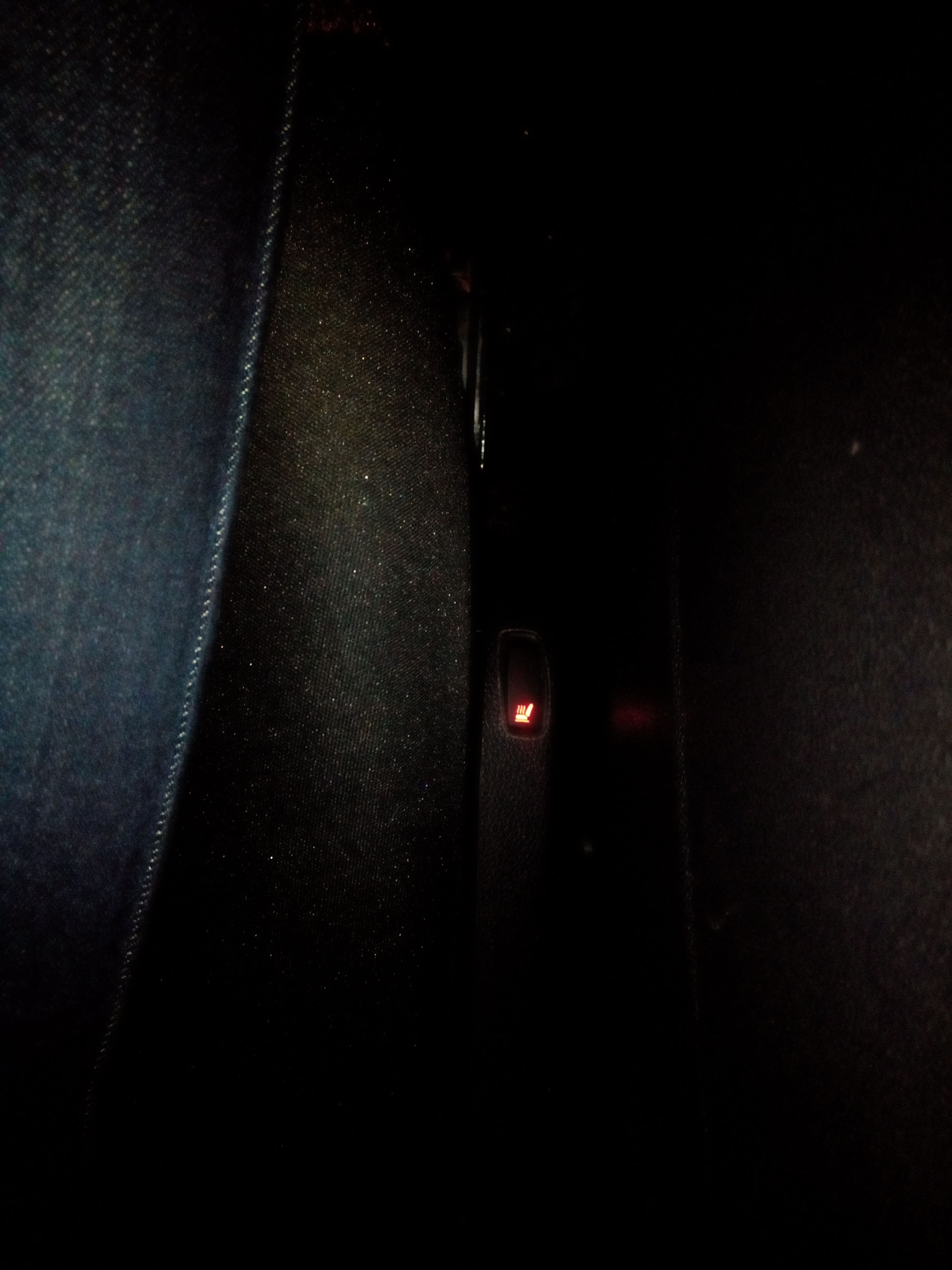

Нельзя ли фото, как подсвечиваются кнопки (как выглядит) когда вы с пассажиром сидите на сиденьях. С вашего места за рулём и расположением коленок.

Я не делал такого фото, не посчитал нужным - кнопка просто светится разными цветами да и всё. Завтра сделаю.

Сообщение от Арка Посмотреть сообщение
как смог, китайский телефон таки не фотоаппарат, в темноте сложно запечатлеть как на самом деле

point111, Очень хорошо! А какой цвет ночью лучше видно? Какой светодиод посоветуете поставить?

По умолчанию Re: Подсветка кнопок обогрева передних сидений
point111, А какой цвет ночью лучше видно? Какой светодиод посоветуете поставить?
Не определяйте свечение по фото, не нем не реально передать силу свечения, к тому ж я подсвечивал фонариком, чтобы видно было окружение, это снизило экспозицию.
Любой цвет ночью хорошо видно, даже не ночью а просто в пасмурную погоду, можете хоть белый светодиод поставить, его только днем не будет видно. Вообще интенсивность свечения зависит от подбора резисторов, у меня взято среднее - от 8 до 10 mA, максимальный ток этого светодиода 20 mA, можно было вообще "ёлку" устроить, но я решил экономить ресурс детальки.
Вообще, самый ядерный получился красный, его длина волны максимально влияет на глаз. Зеленый тоже яркий, но в силу своего спокойного цвета не так "бомбит". Синий днем видно слабо, с открытой дверью вообще не видно, зеленый и красный днем вполне заметны.
Изменил вторую схему от na4med
Кнопка светится от габаритов оранжевым и при включении красным.
Нет габаритов и подогрев выключен - ничего не светится.
При переносе кнопок на панель, габариты и масса там уже есть. Остается добавить контакты А1 и В3, как - выше описано.
А1+ на габариты, В3 - на массу.
И нечего мудрить с транзисторами и 3 цветными светлячками.
