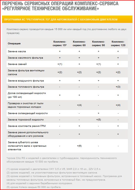

Сообщение от kafka2
на форуме проскальзывало, что меняют каждое ТО. в сервисной - каждые 30тыс.
Вот на сайте Рено:

Значит не зря на каждом ТО дилер меняет свечи.Я на ТО-2 хотел отказаться от замены,а потом решил,пусть меняют.
