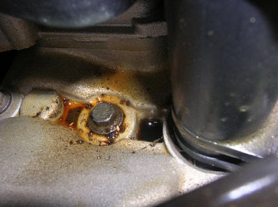

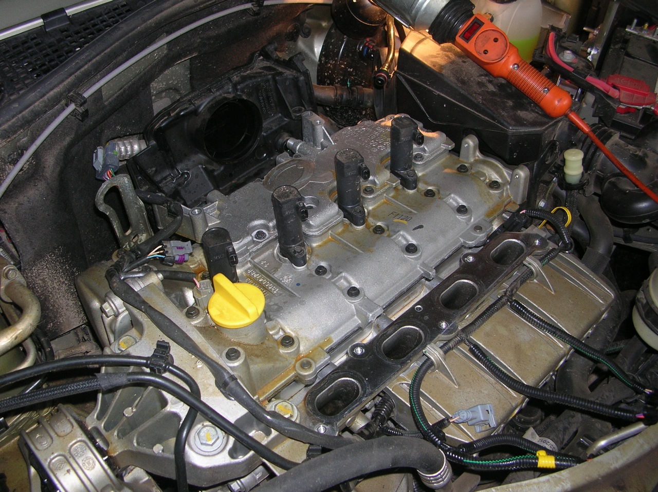

Масло на крышке ГБЦ, из под одного болтика. Сейчас пробег более чем две тысячи, немного усугубилось. Заехал в салон, спросил - поездить до ТО или как!? Можно сказать настояли записаться на обслуживание. Вчера съездил - помыли машину с пеной, напоили кофе, сделали. Всё бесплатно. Посадили этот болтик и ещё несколько (видимо по статистике) на герметик; масло было только из-под одного, его как раз видно.

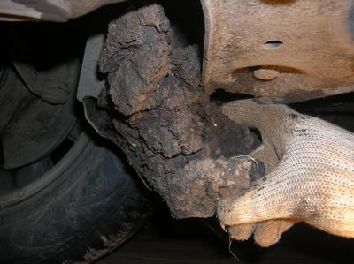

залазил вчера под машину на предмет "каким местом я её вчера ёпнул об дорогу?" задержался там. с фотоаппаратом никонкулпикс4100.
обнаружен грунт за правым передним подкрылком. наверное загрёбся когда сдавал назад в гомне. впечатление такое, что так и задумано - край пластмассового подкрылка выступает.

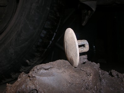

от оно чё, подсохло..
оторвалось крепление, хорошо не потерялось.
на левом подкрылке его нет. как будто не было. надо купить для порядка.
свежак. помазал мовилем. а заглушки там не было?

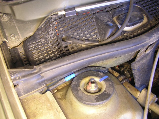

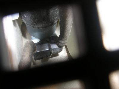

Установил клапан. Работает.
Интересная конструкция. На переднее и заднее стекло - один насос. Пробовал включать омыв то на перед, то на зад - звук моторчика немного меняется, но не обороты, наверное меняется полярность питания. При одновременном включении на перед и зад - не льёт никуда, тишина.
