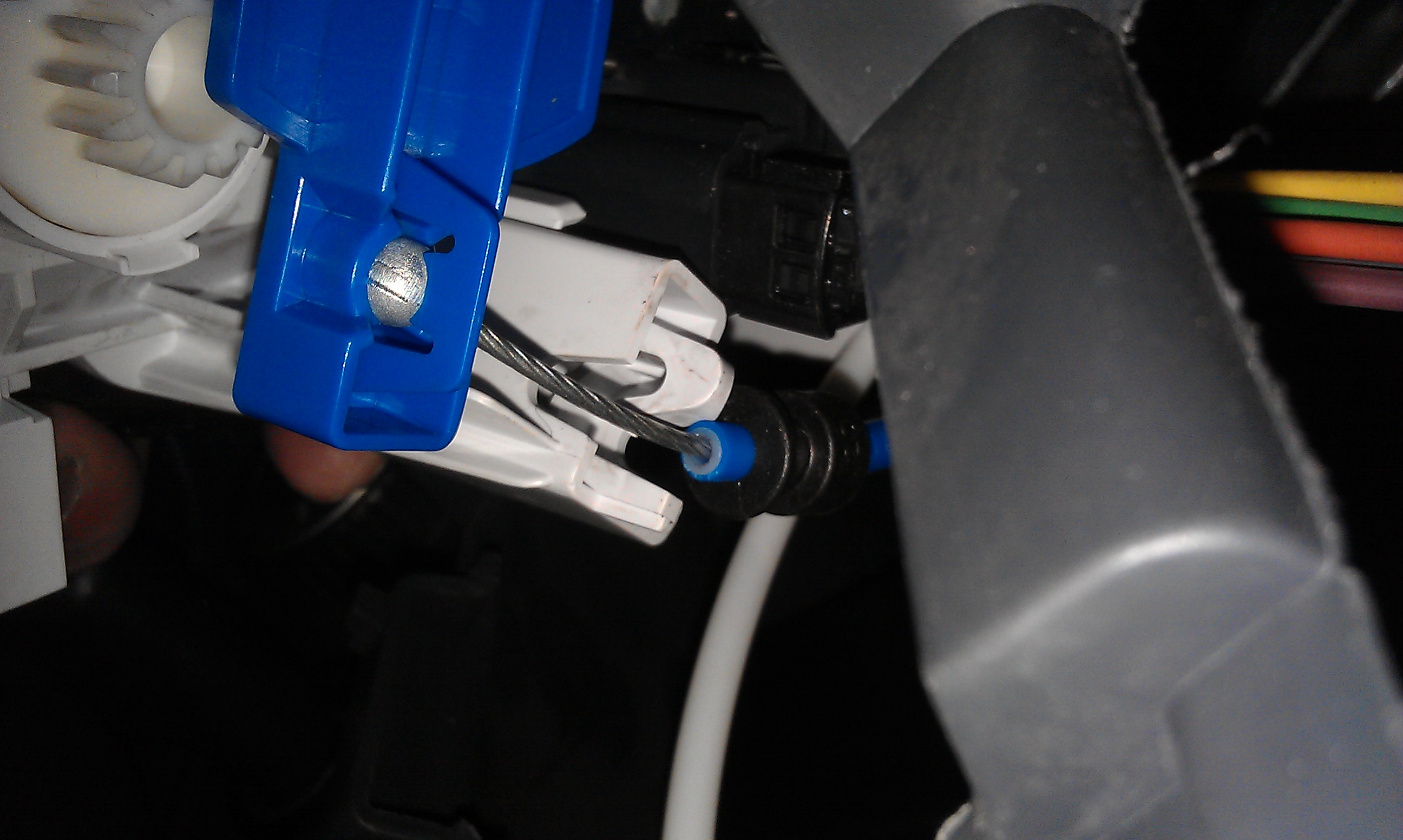

До сегодняшнего дня у меня было также. Но я получал горячий воздух покрутив туда-сюда крутилку температуры и включив обороты печки на максимум. А сегодня всё-таки сам добрался до регулятора температуры и увидел ... незакреплённую оболочку тросика. Поставив её на место получил горячий воздух из дефлекторов сразу без всякого шаманства.
ID:	16309   Нажмите на изображение для увеличения
