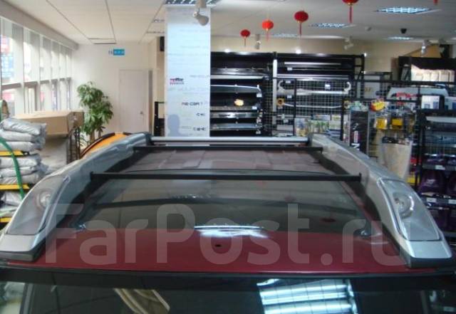

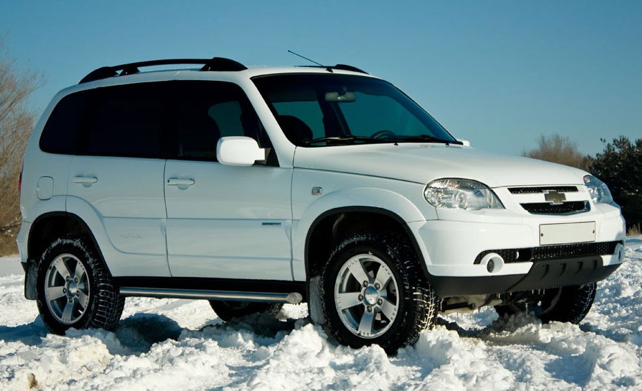

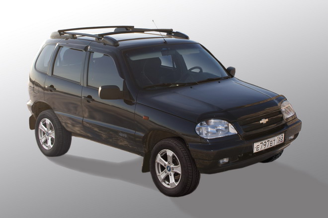

Сдаётся мне,что речь пошла о разных вещах,непонимание возникло. Господа, РЕЙЛИНГИ - это стационарные ПРОДОЛЬНЫЕ заводские рейки на крыше авто. А тут порой всё смешивают в кучу и говорят о поперечинах - багажнике,который крепятся у одних машин на водостоки,у других предусмотрены крепления на крыше...
1) рейлинги
2) рейлинговые поперечины
3)поперечины-багажник

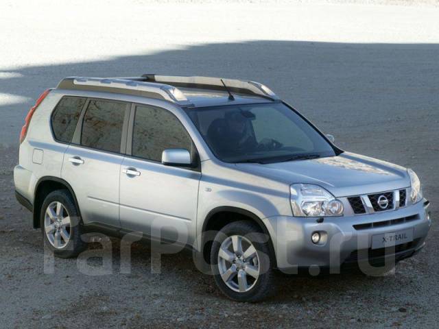

Здорово. Работы очень много и теперь понятно почему официалы отказываются ставить, говорят мол что только на заводе при сборке возможно, спасибо за отчет!
Я для себя решил ничего не делать, так как всё что нужно у меня в салон влезает, внешний вид машины устраивает. Когда-то хотел бокс на крышу, но судя по отчетам владельцев он не кисло мешает движению авто по трассе.
Но, если бы я делал, я бы попытался поставить рейлинги от Ниссан
Если я б делал, то предпочел бы просто закладные резьбовые бонки в крыше, нужно, привернул пару дуг и вези что хочешь, зачем в остальное время свистеть рейлингами и топливо лишнее тратить?

Я тоже смотрел на эти рейлинги,но смотрел я больше на фонарь в передней части его.Даже подумывал в кожухе дастера вырез сделать,а во внутрь внедрить маленькую туманку,а вырез в кожухе заделать красиво оргостеклом,но чет они мне и так надоели))),если все переделаю что задумал на машине,то займусь.
А про сами рейлинги ,надо примерять,я не уверен что изгиб–наклоны и длина совпадут с дастерской крышей.А если совпадут,то снутри надо уже приваривать какие то усилители,на чем они будут стоять,повторюсь что дастеровские рейлинги силовые опоры не касаются крыши,а стоят на внутрених усилителях.По этому я пошел ,если можно так назвать по легкому пути )))).
