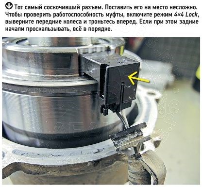

Кстати внутри картера есть фишка которая может слететь
ID:	60325   Нажмите на изображение для увеличения

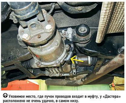

По умолчанию Re: Муфта в редукторе в Duster 4х4
А как это выглядит снизу?
Старый 25.08.2014, 18:43   #43
Аватар для zhiv
Онлайн: zhiv вне форума
Думаю что не снимая редуктор с авто у Вас ничего не получится.
Старый 25.08.2014, 18:46   #44
Аватар для zhiv
Вот тут видно, что располовинить муфту не снимая её с авто невозможно

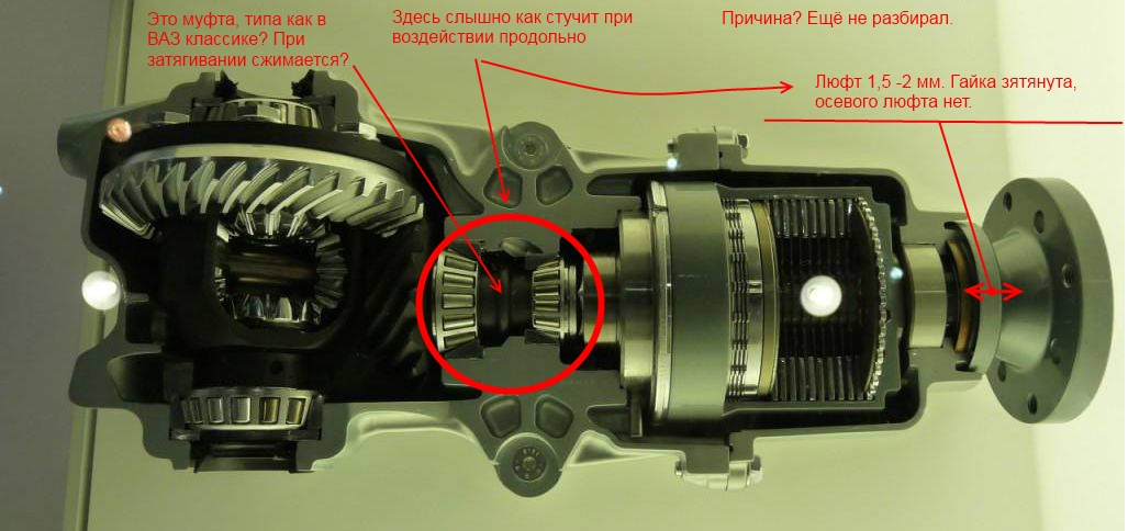

Здравствуйте! Хотел открыть новую тему с названием "Люфт в редукторе в Duster 4х4" , но надо что бы поставили 3 спасибо в моих сообщениях. Если здесь вопрос задам с фото, то помидорами не закидают?
Старый 25.06.2018, 17:31   #57
Targon14
Аватар для Targon14
Онлайн: Targon14 вне форума
Был(а): 22 мая 2024 12:52
Имя: Станислав
Адрес: Колпашево
Автомобиль: RENAULT DUSTER 2.0 135 л/с
Вопрос собственно в самом фото
P.s: Открыл новую тему http://www.dusterclubs.ru/vb/showthr...46#post1017246
