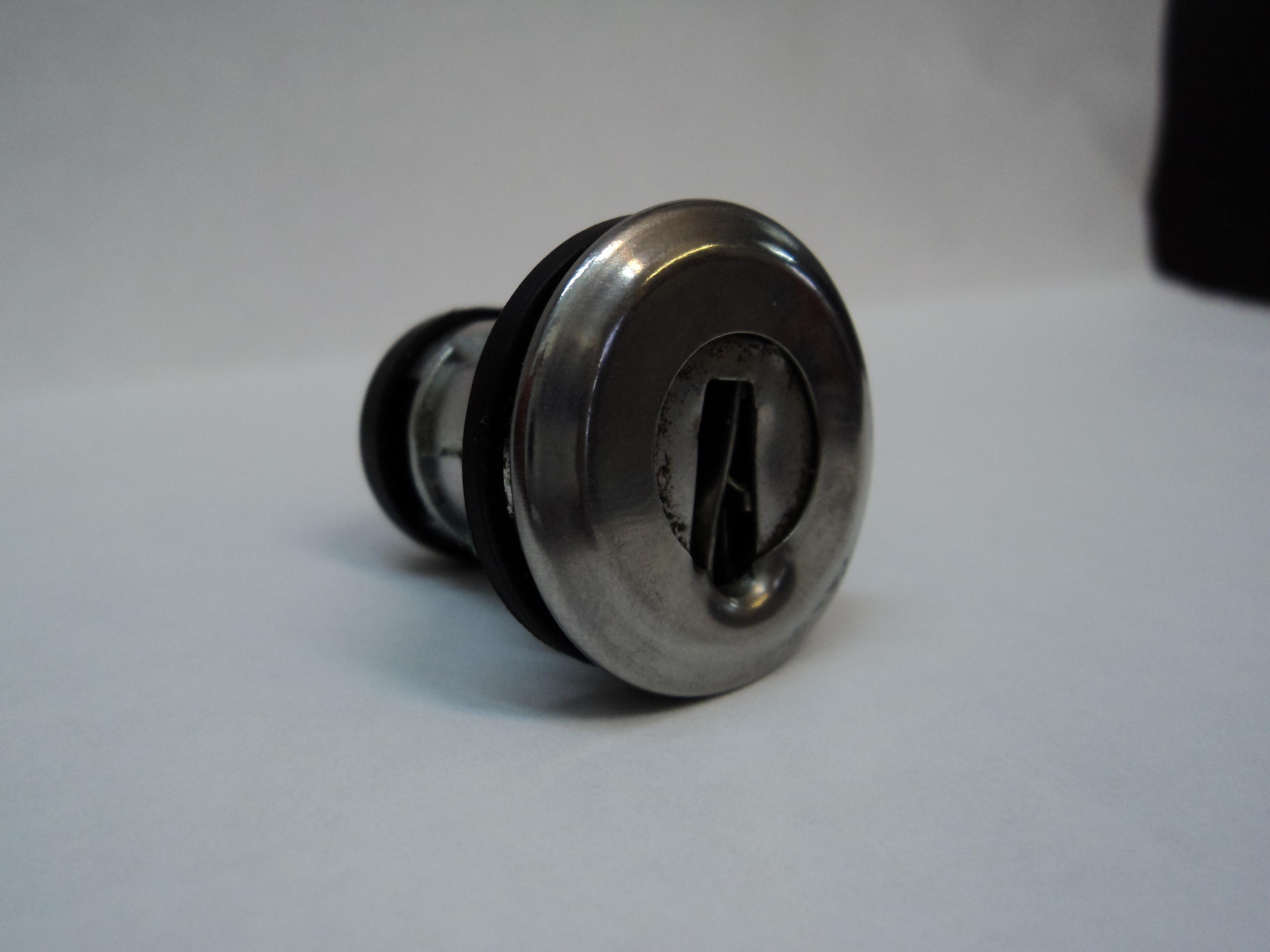

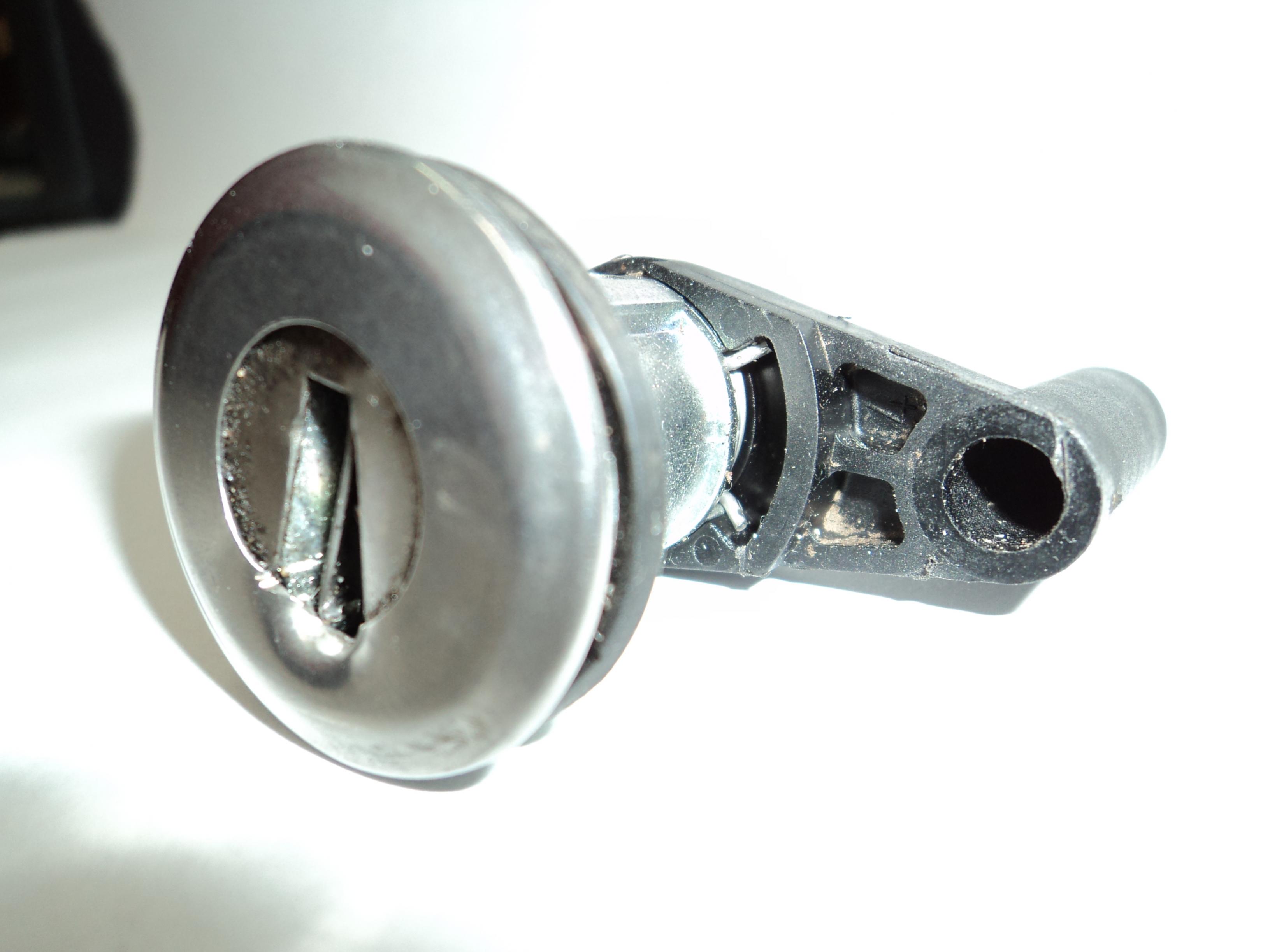

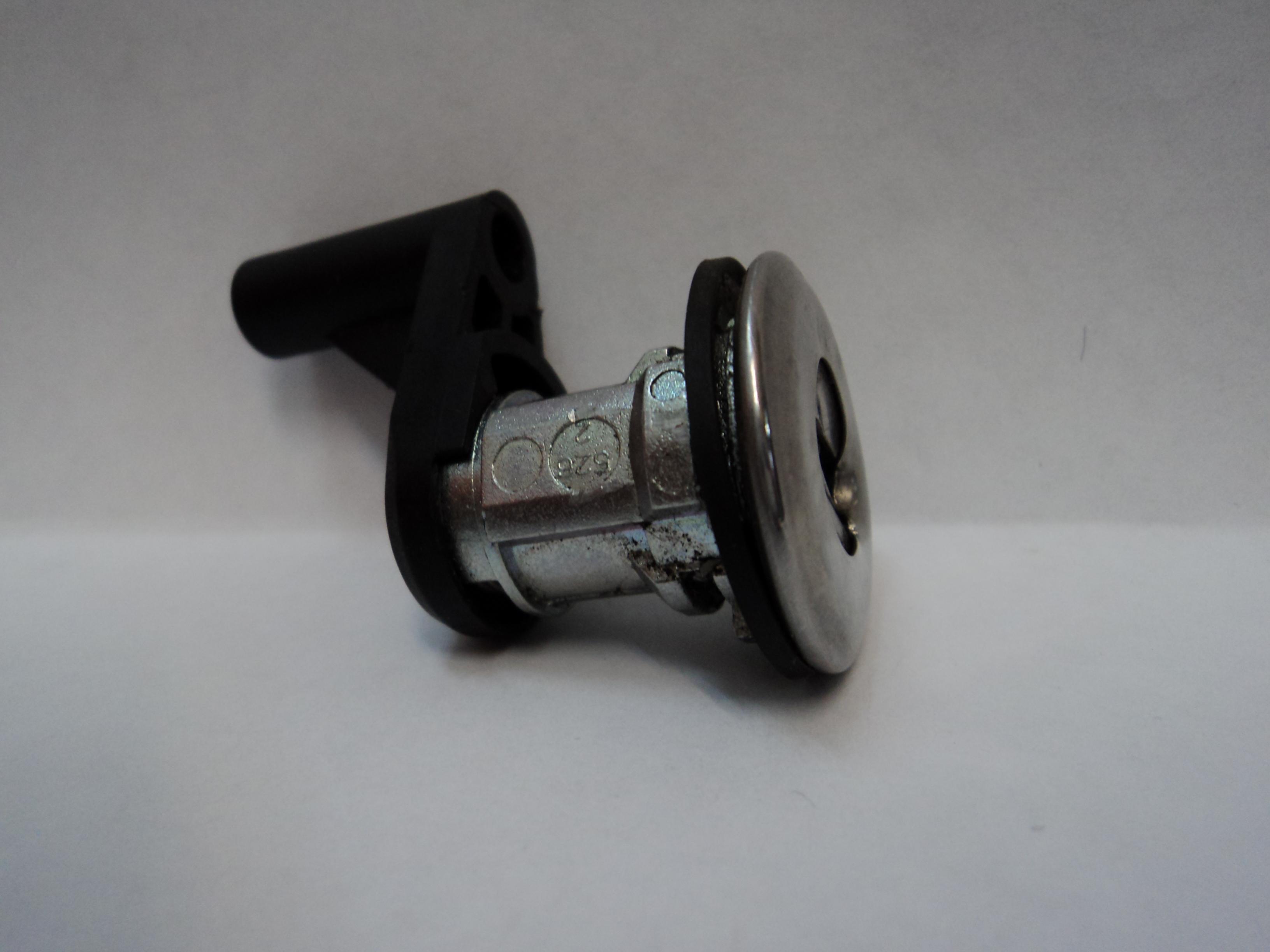

Сегодня посветлу прошелся по ближайшим газонам и обочинам, где пытались вскрыть мой Дастик и все-таки нашел личинку замка. Выдирали отверткой. Как загрузить фото я пока не знаю, создал альбом с фотками. Поможет ли мне эта находка в дальнейшем ремонте машины?

Ну, мы с этой мудростью спорить не будем, все решаемо. За сегодня уже нашел: 1-личинку замка, 2-костыли для сына-кикбоксера. А завтра что будет, так это одному создателю известно.
Р.S.Замок сфоткал, костыли фотать не стал.

Сообщение от Albertino.72
Снимайте обивку двери.
Внутри нее в двери лежит наверняка П-образная скобка. Личинку снаружи вставить, Скобкой прижать, предварительно ее немного поправить и будет держать. Посмотреть на подсоединение к тяге и если ништяк- собрать и проверить. Если с тягой никак, то как заглушка прокатит. Можно ездить. А если ставить новое- то проблема уже страховой и дилера, куда обязаны направить на ремонт

короче, разбирайте дверь(обшивку)и найдите на дне двери п-образную пластину, поправте её и прихреначте личину назад)))
а выворачивали её не отверткой, а сверткой, похожа на штопор))))походу не угадали сторону вращения))))
